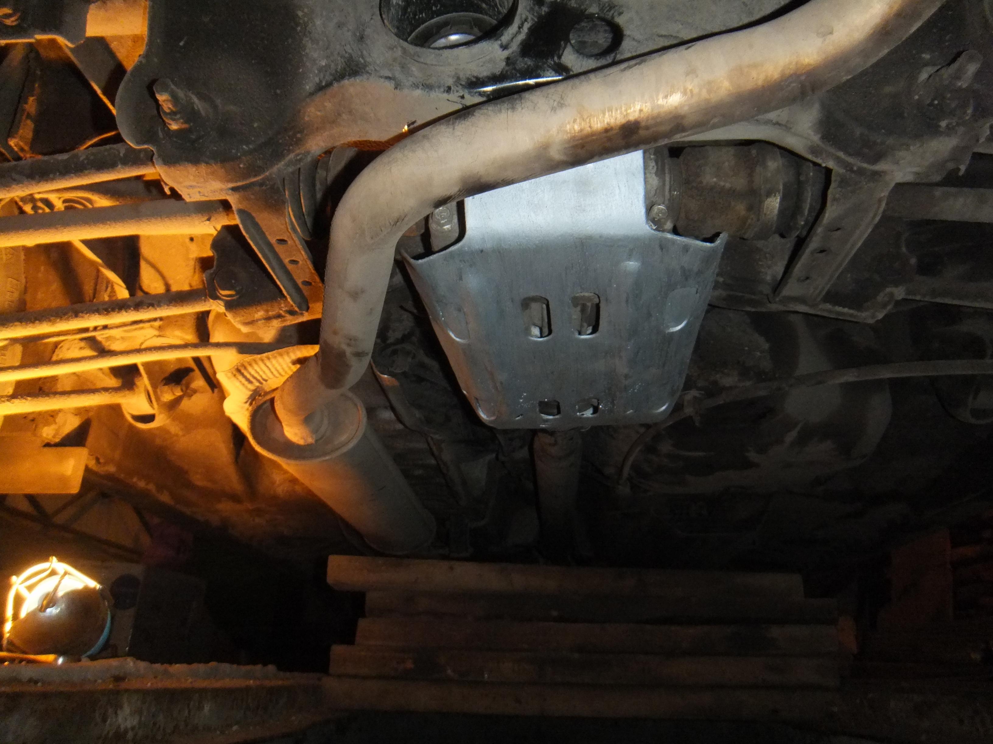

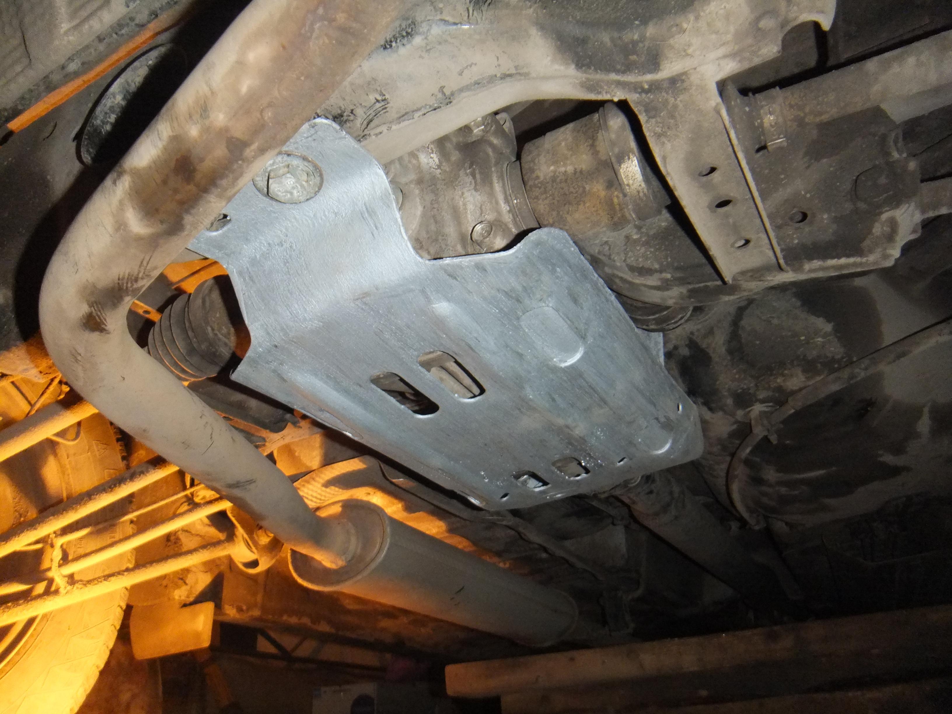

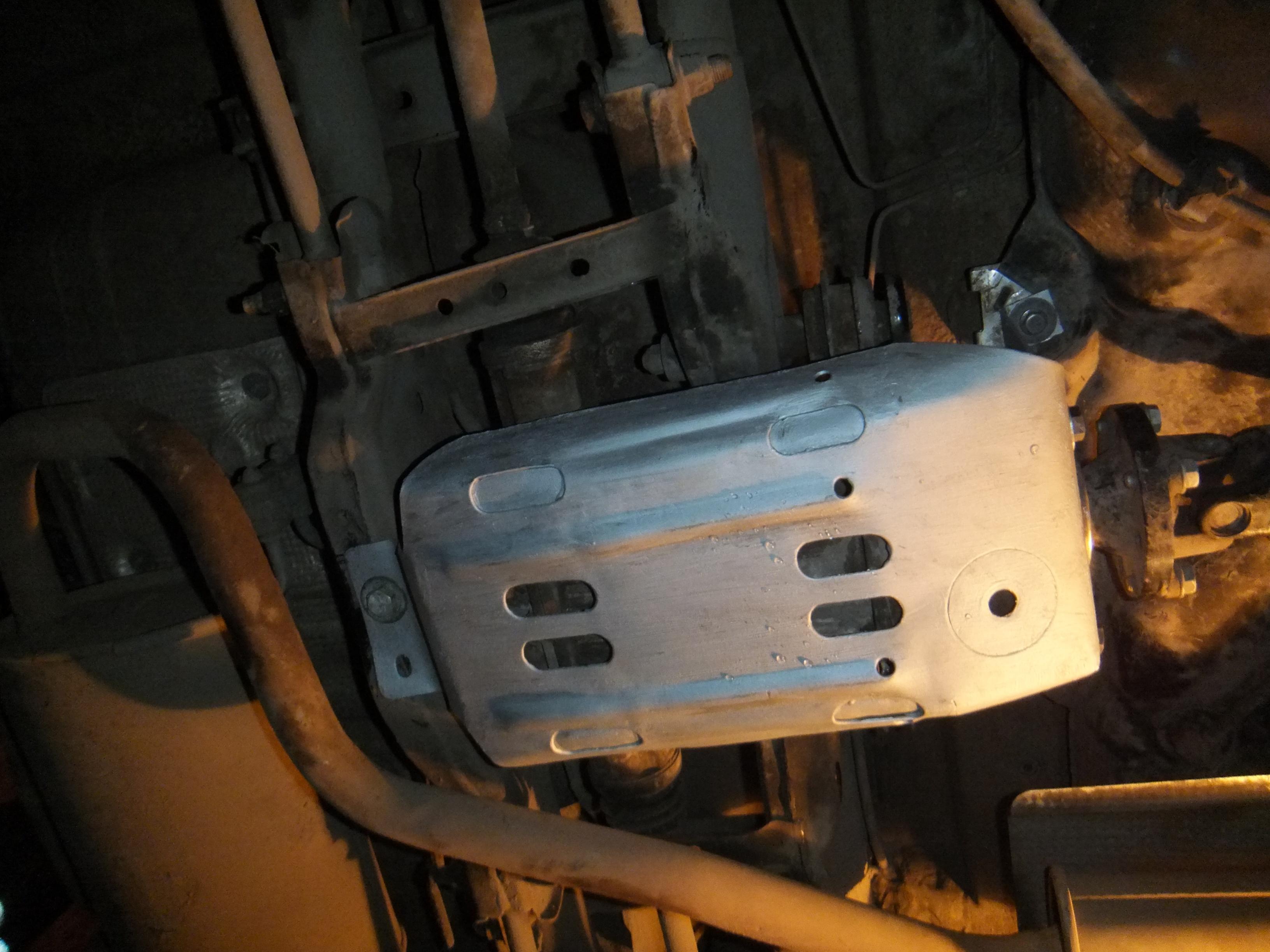

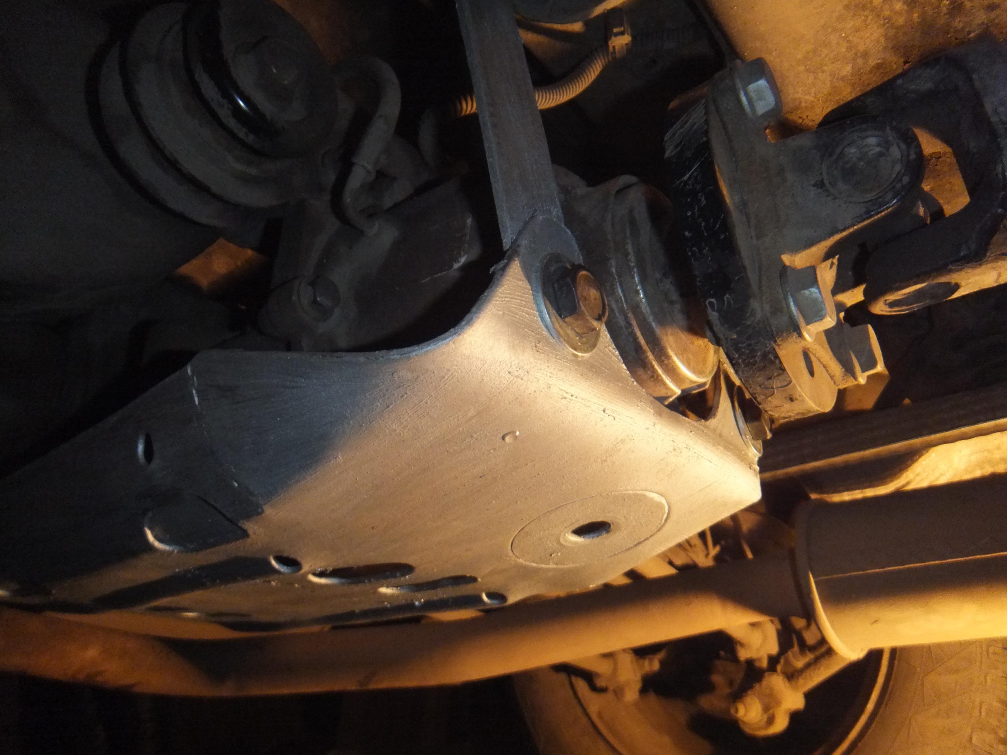

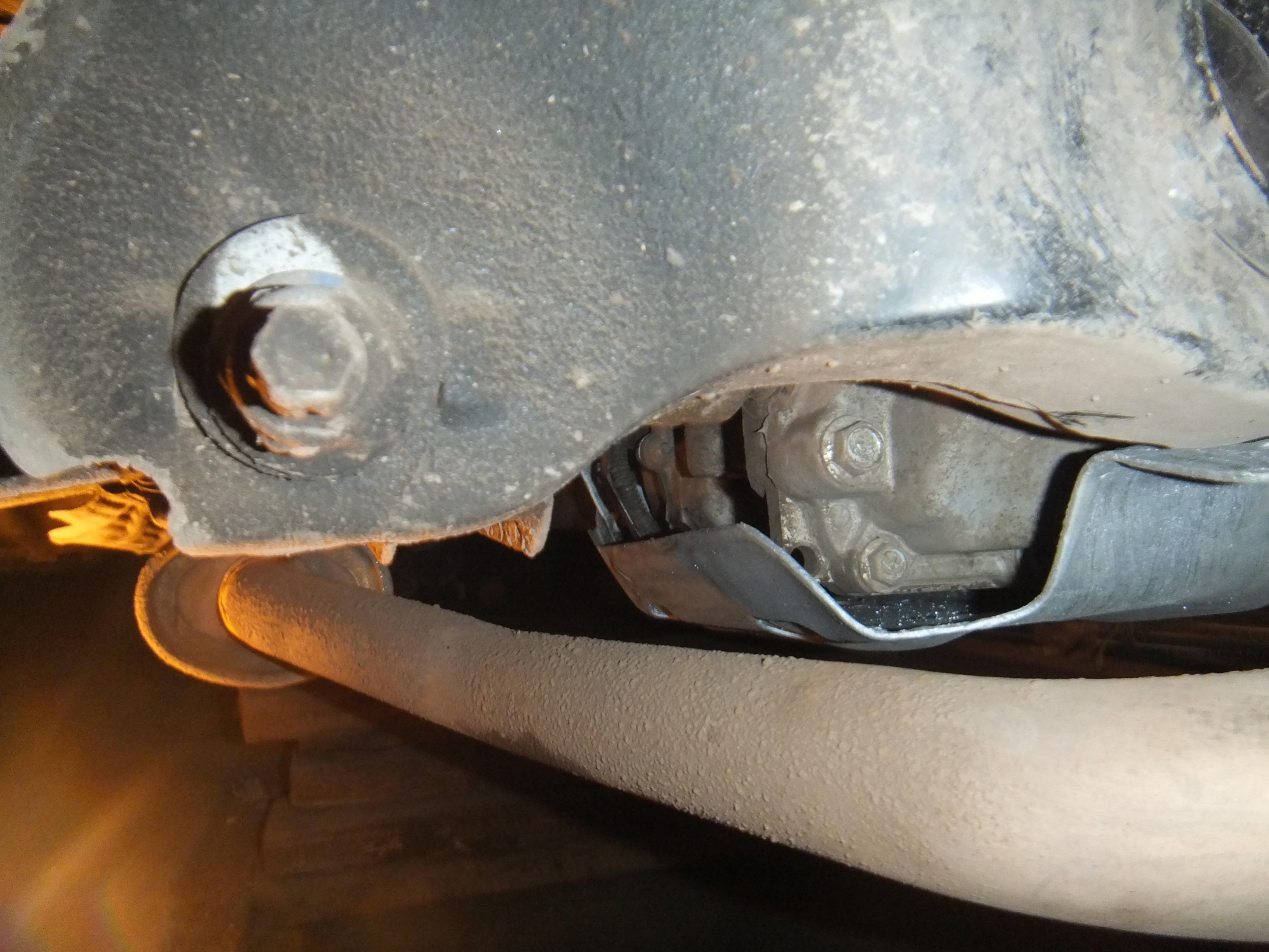

Увидел тему и вспомнил что в гараже валяется защита от жиги. достал ее, покрутил в руках, приложил по месту - почти подходит, почесал репу. Потом зажал в тиски, согнул, постучал молотком, еще согнул, примерил, почесал репу, еще постучал молотком, еще согнул, примерил - оказалось сильно загнул. Разогнул маленько, постучал молотком, примерил - вроде оно. Снова почесал репу, попил чайку горячего из термоса. Решил чуть усложнить и вместе с тем улучшить. обезьянкой чуть подрезал боков, чуть еще загнул чтобы получилось наподобие лыжи, капнул сваркой чтоб не разогнулось, зачистил, обезьянкой вырезал полукруг под фланец, покрутил в руках ,примерил -вроде ничего так. Отрезал полосу из 3-ки - согнул, просверлил. Крепления готовы. Покрасил какой то краской для глушителей кажись.
