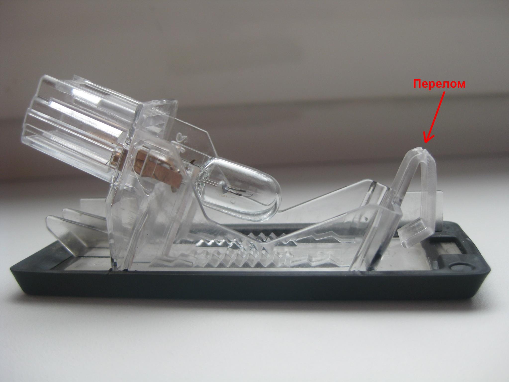

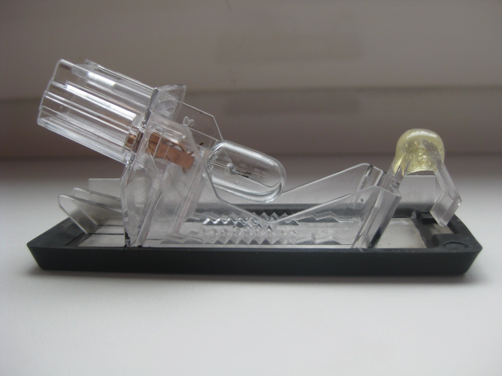

Не переживайте , многие ломали. Я дырочку просверлил и маленьким саморезам желательно нержавейка и или чем то обработанным закрепил.
А я на эпоксидку приклеил, фонарик очень туго сел, но не сломался.
