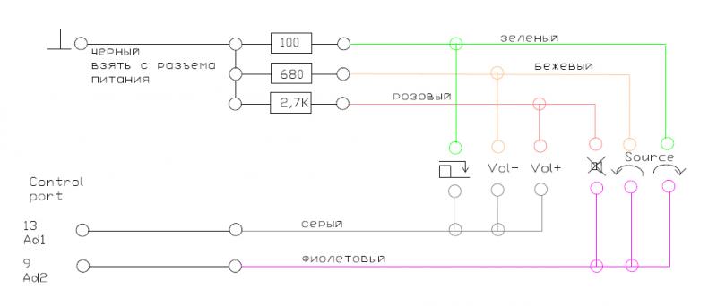

Добрый день. Магнитола prology mdn 2640t, джойстик квадрат. Сделал по нижеуказанной картинке, но vol+ =73, vol- = 57, из за этого видимо, кнопки громкости часто путаются, обычно обе работают только на прибавление. Разница в остальных кнопках достаточная, они работают норм. Подскажите, какое сопротивление надо заменить, чтоб громкость работала корректно?
Заранее спасибо.
