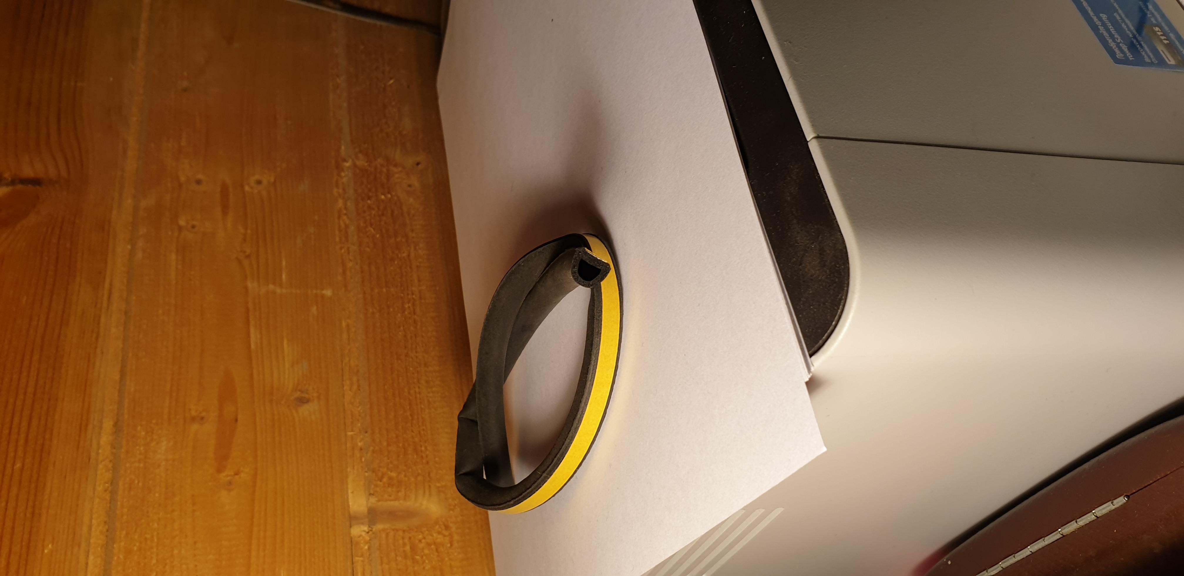

Два дня назад, купил дастера дизельного Adventure. Проехал до дома 150 км. Хорошо, что прочитал эту тему!!! Вскрыл и увидел уже потёртости лака сверху, и по бокам. В низу рамки, были приклеены две маленькие резиночки, похоже для стока воды. Объездил все магазины вокруг, но уплотнителей для жигулей, вообще никаких нет. Заехал в стройматериалы и увидел лежащие на витрине бухты утеплителя, разной ширины. С клеющей лентой. Они все двойные, но легко разделяются между собой. Взял самый узкий кусок - 1метр. Получилась ширина одной полоски - 9мм. Наклеил клейкой стороной на накладку. Внизу сделал три отверстия по 1,5см.Результатом очень доволен. Спасибо всем, кто поднял и развил эту тему!!
