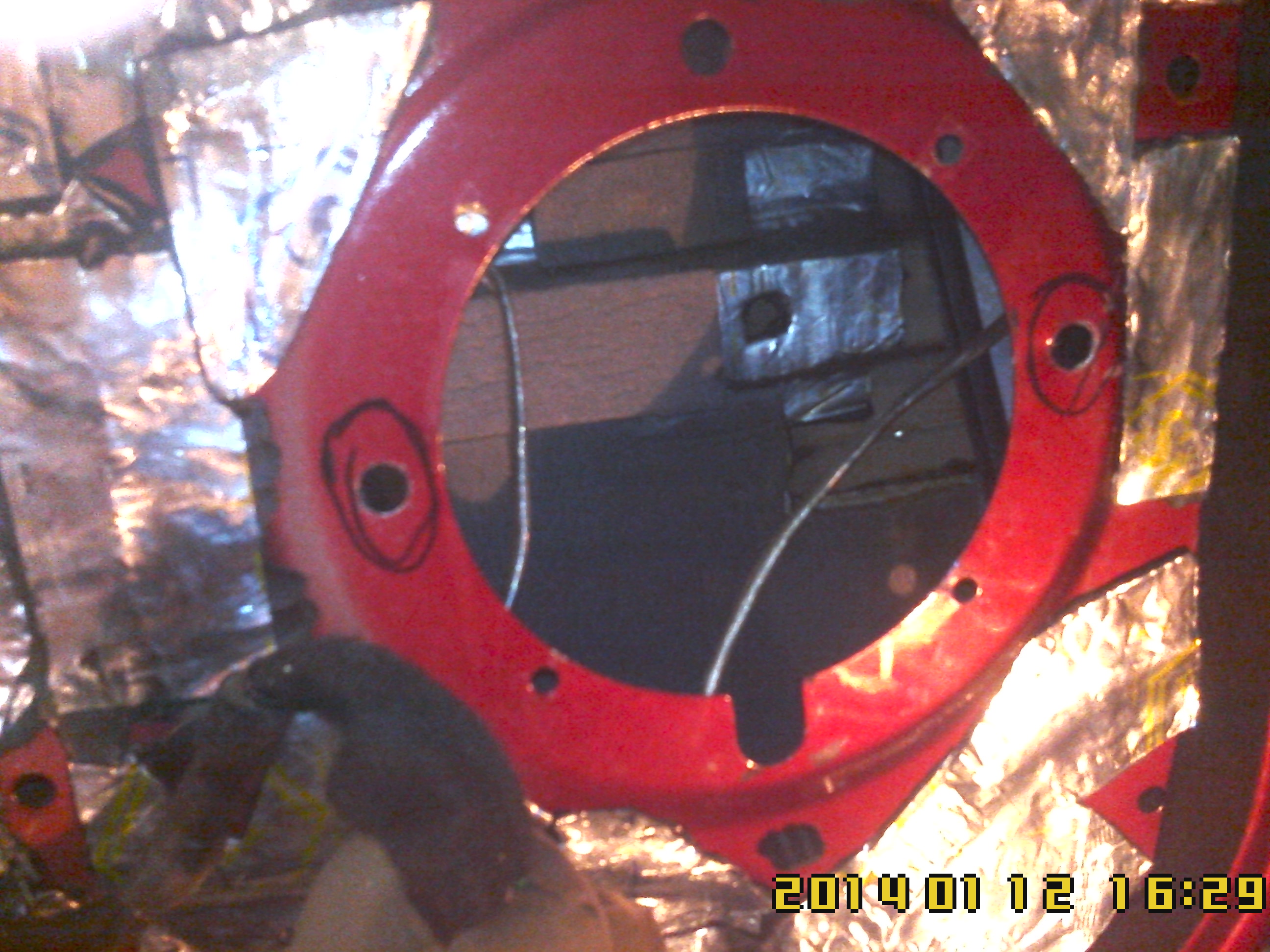

взамен штатных поставил 16см альпайн серия R. остатки от бывшего тыла!! калины.понятно что фронт там был лучше.
по фото видно только на мой взгляд нужные моменты.

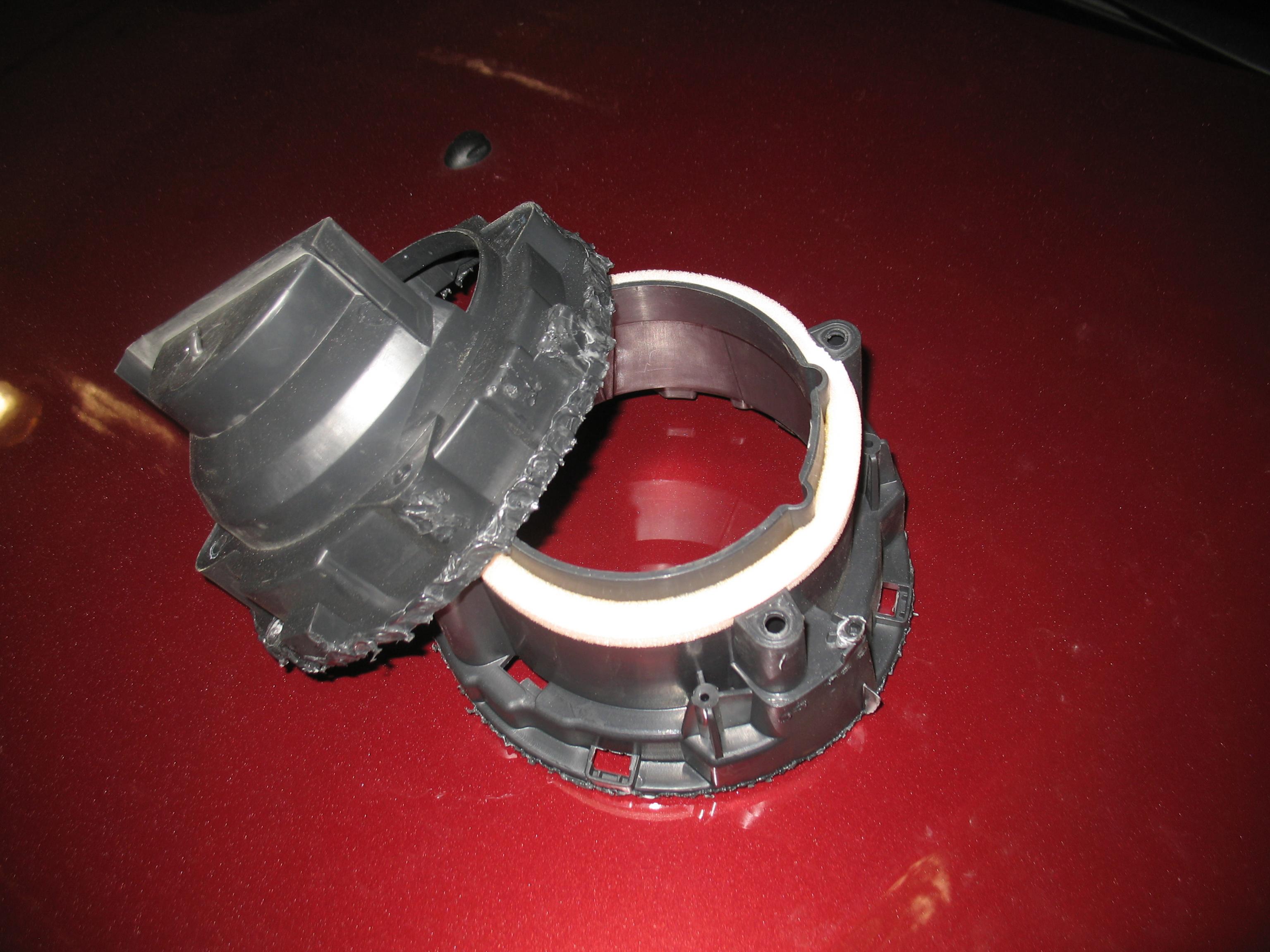

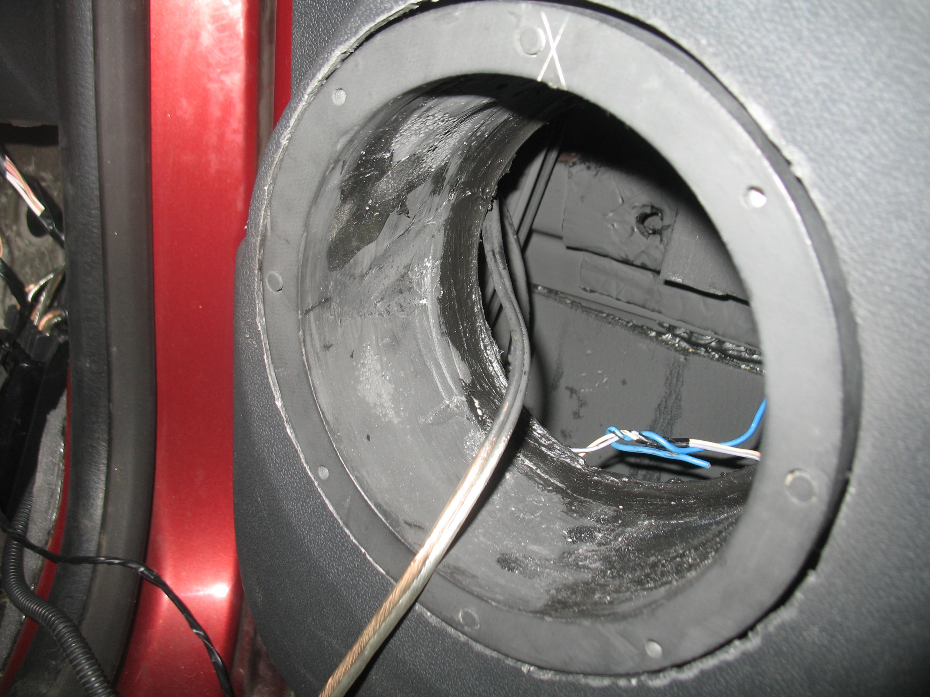

отрезал лишнее от дверных карт-паяльником.потом обточил ножом.

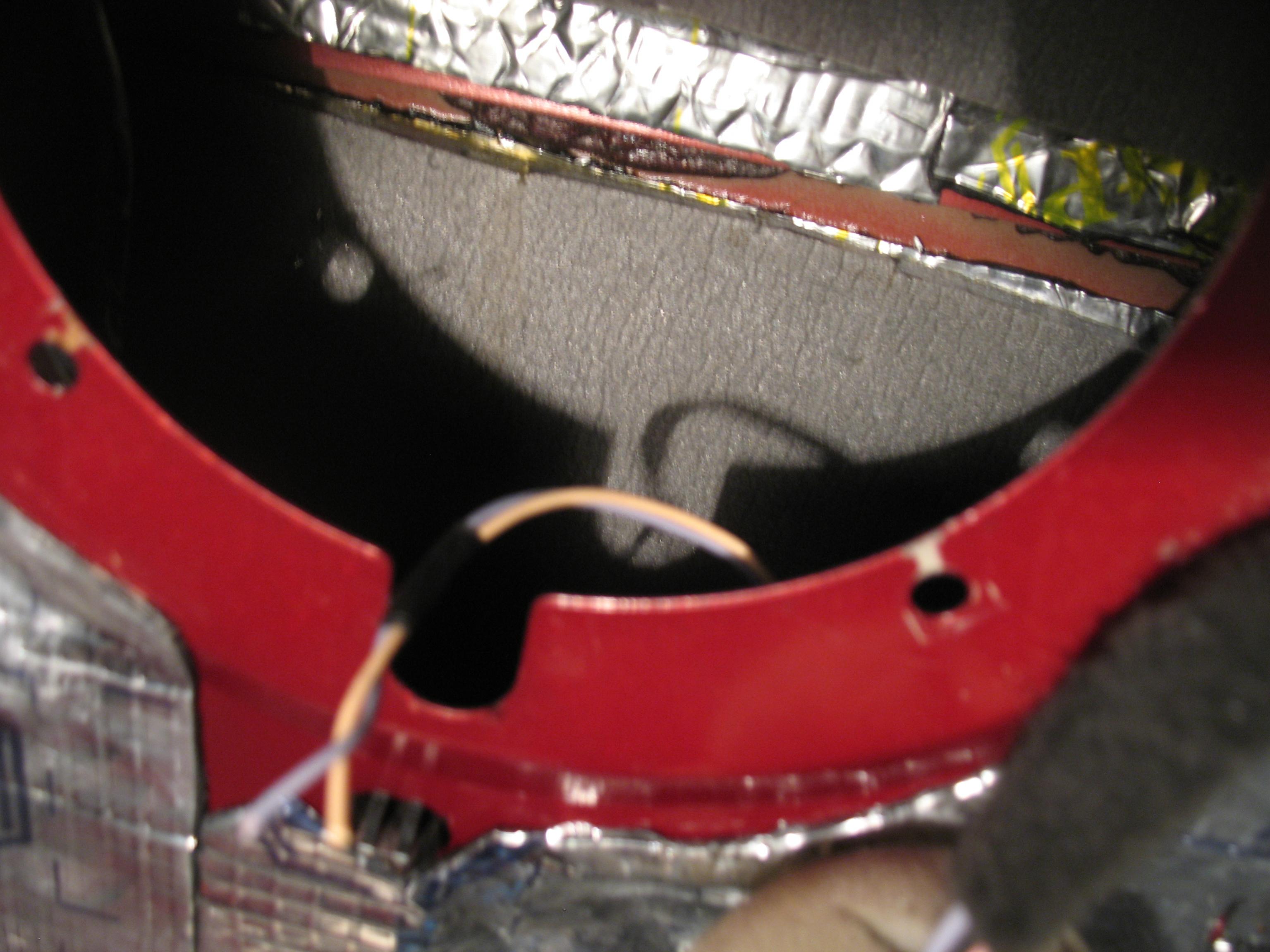

шумка дверей и закрытие лишних окошек рекламным пластиком.

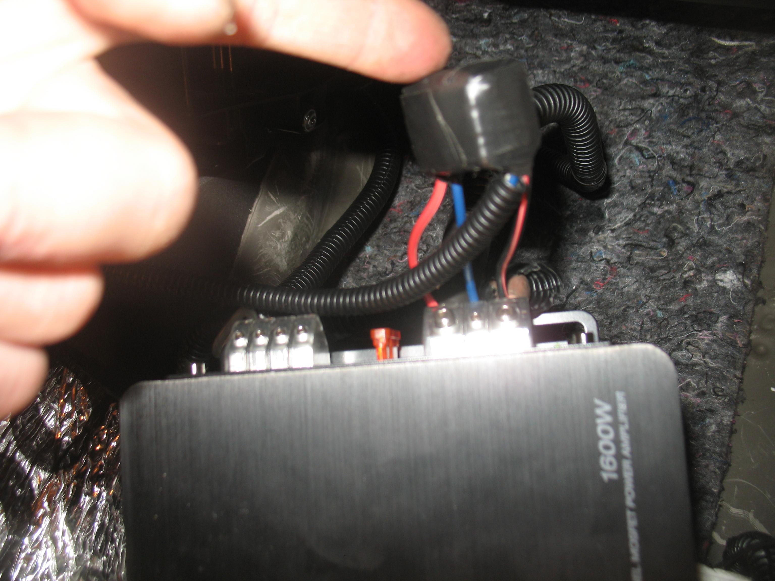

подсмотрел как ставят усилок в ноги к пассажиру-понравилось.повторил.

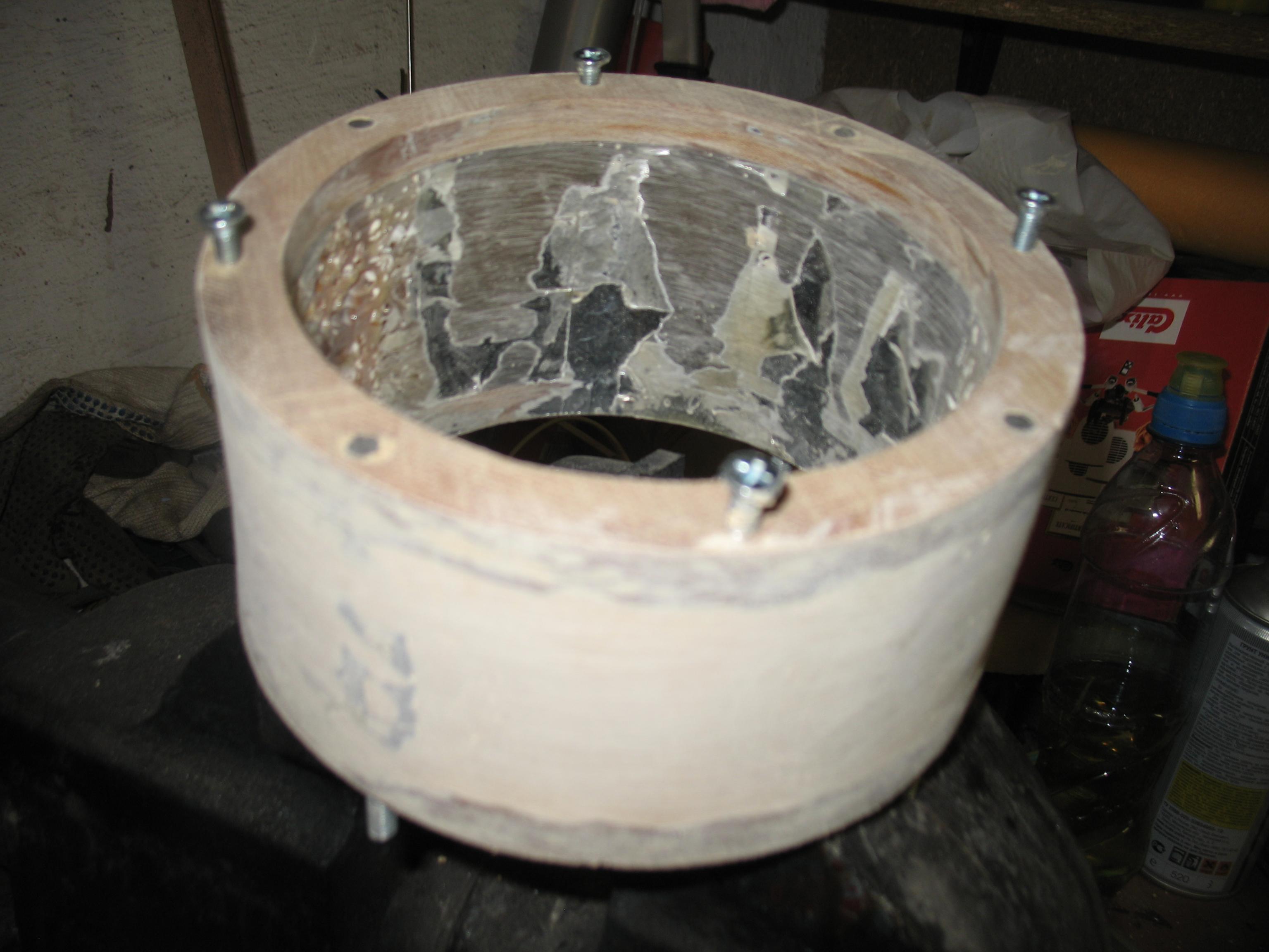

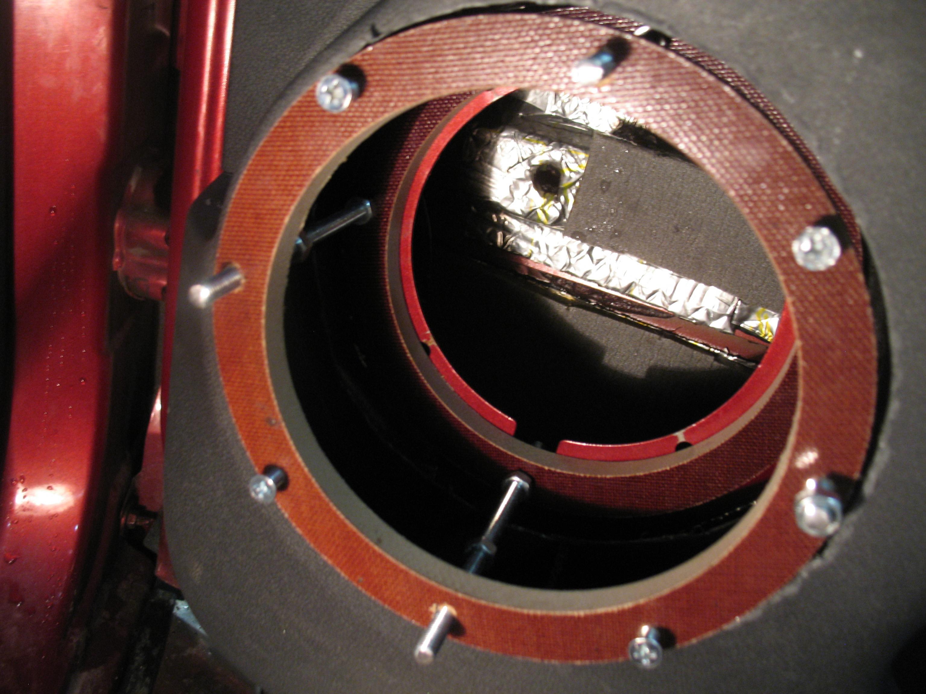

изготовил проставочные кольца -состоит из 2х колец из текстолита между ними залита эбокситкой. дорого относительно(материал халява) и долго.лобзиком наверно быстрее. кольца притануты гайками м 6 к двери и посажены на селиконовый герметик.
новые провода.реал. по моему 1.5 или 2.5 мм по 65руб метр.
силовой на усилитель 25 квадрат.
писчалки в треугольники зеркал банально без подиумов.
кроссоверы конечно не в дверях.ну вдруг на новый фронт торкнет.вот и замена будет 5 минут
ВАЖНО -управление со штатной магнитолы усилком через серый провод выходит в колодке магнитолы рядом с питанием + и -.
через реле -которое на !! 5 ВОЛЬТ.запитка реле у усилка.
те от магнитолы тянем 1провод управления.
при установке просто динамиков без усилка -звук изменился сильно. просто хотелось послушать.
.так что достаточно достойных динамиков.
но раз есть усь http://www.avtozvuk.com/az/2013/01/020-boss.htm то и его примастырил. покупал за 4 т руб.
