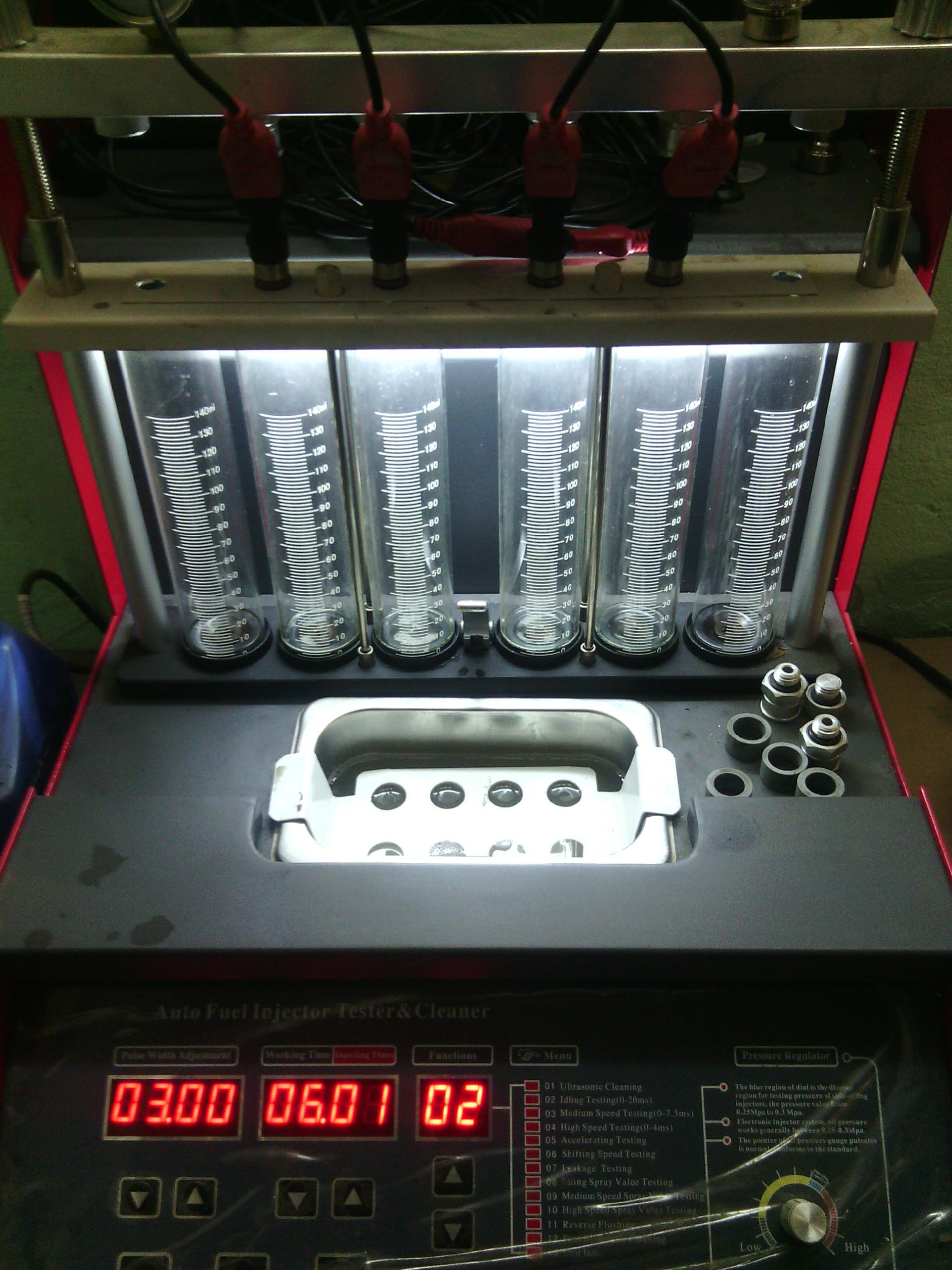

не советую лить в бак всякие очистители, и вот почему. очиститель работает то есть вымывает всю грязь из бака и фильтра и загоняет ее куда? правильно в форсунки, а это самое так сказать узкое место, лучше раз в 60-70 тыс. снять форсунки и помыть на стенде. разницу почувствуете сразу. у меня есть стенд и я этим занимаюсь профессионально. всем кому мыл .все остались довольны.
