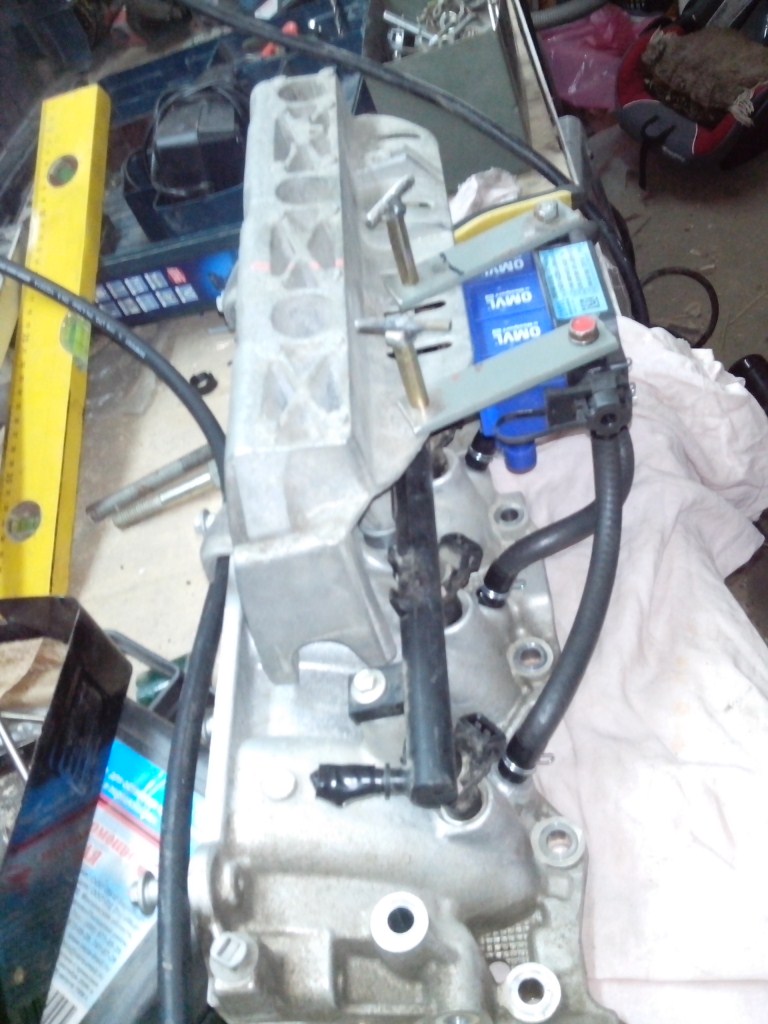

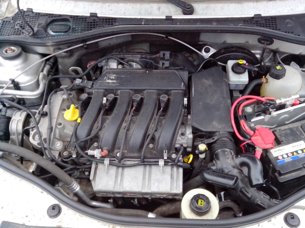

Установку начал со снятия коллектора.
Кроме того стояла задача сделать инсталляцию максимально скрытной и незаметной, при этом не в ущерб обслуживанию.

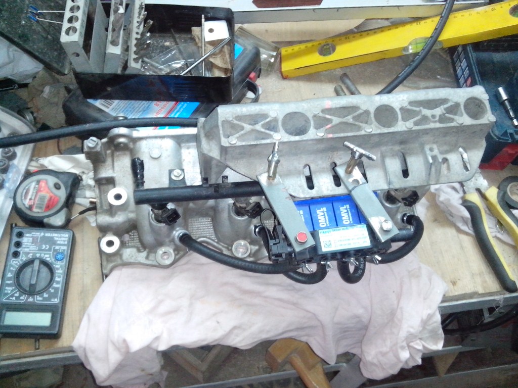

В общем снял коллектор, сделал врезки и придумал как закрепить рампу. Сверху её не видно, при этом она съемная, сделал винты с дистанционными втулками и приварил барашки, в защите рампы нарезал резьбу.
Для замены масляного фильтра откручиваем барашки и спокойно снимаем защиту рампы.
В собранном виде выглядит вот так сверху.

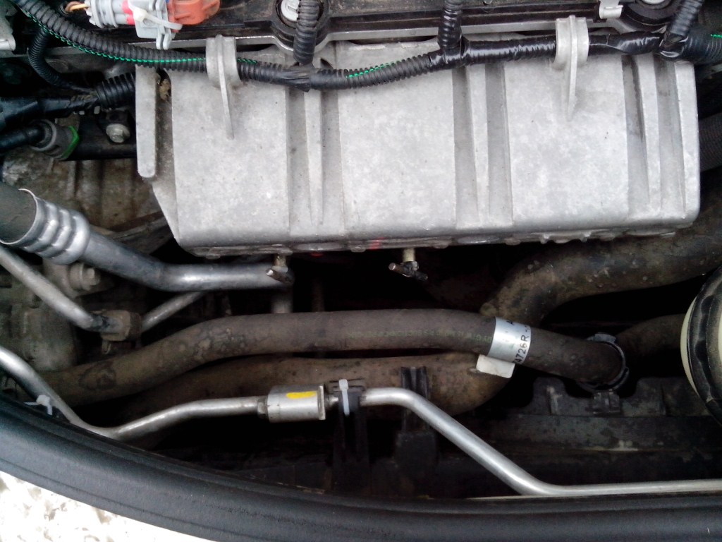

Далее установил редуктор. Под него тоже в дастере место есть заводское. Врезки в тосолные шланги на пружинных хомутах. Проблема утечки отсутсвует. Длина шлангов на врезку у одного 7 см у другого 12.

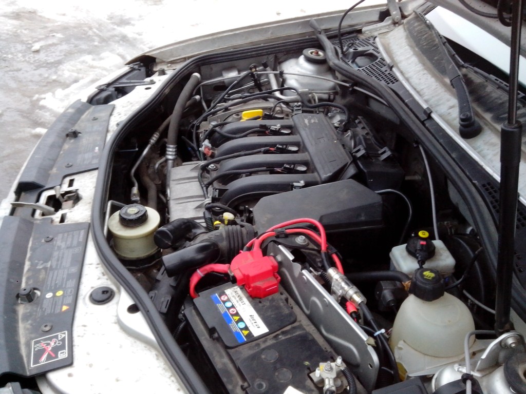

Редуктор можно увидеть только сверху и при хорошем освещении.
После редуктора идет циклонный фильтр и МАР сенсор. Я изготовил кронштейн и объединил их в один модуль, расположенный в передней части моторного отсека под впускным коллетором.

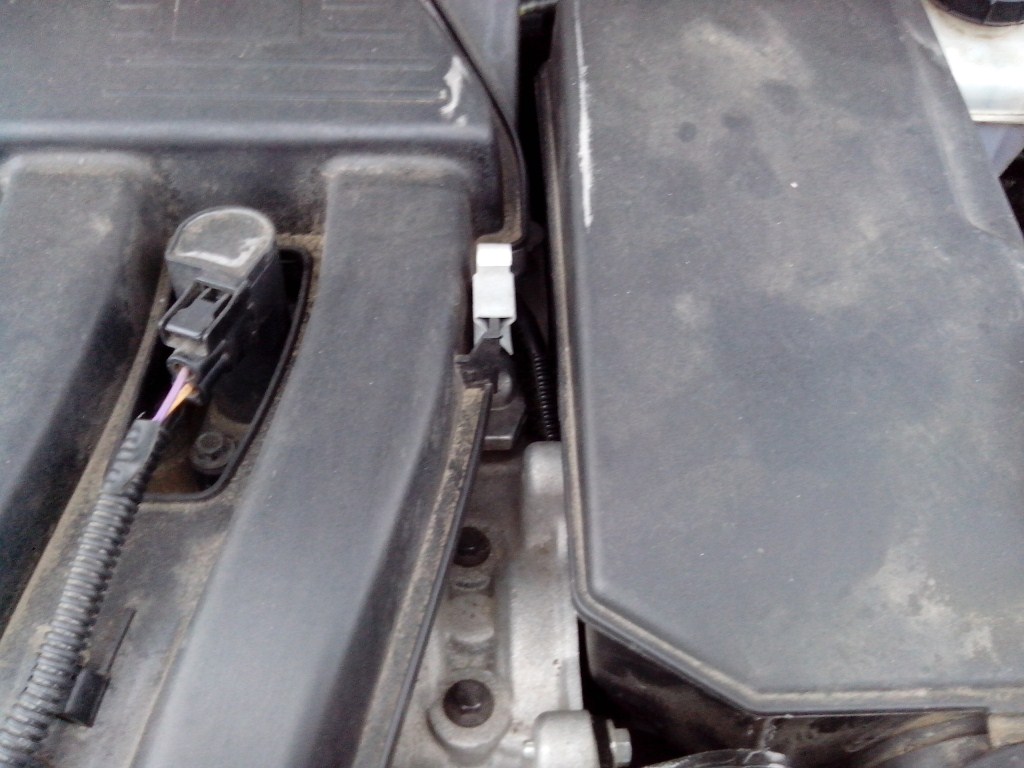

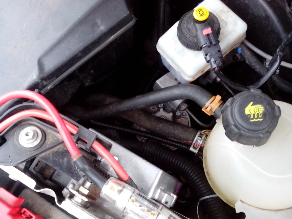

Вакуум отбирается опять же со штатного штуцера. На фото может видно будет. Не понимаю идиотов установщиков которые дырявят коллектор для отбора вакуума! Надо знать авто, на которое ставишь оборудование! Есть заводской штуцер закрытый резинкой! Нет млин, сверлят!
Вот он, шланчик в гофре я проложил, если приглядеться видно.

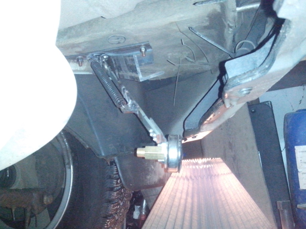

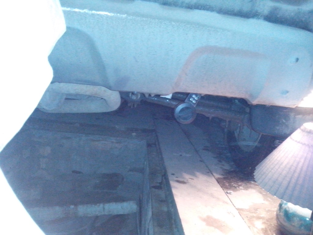

Меня не устраивало размещение ВЗУ в лючке, ибо не хочу сверлить, а висящая снизу заправка раздражает ещё больше.

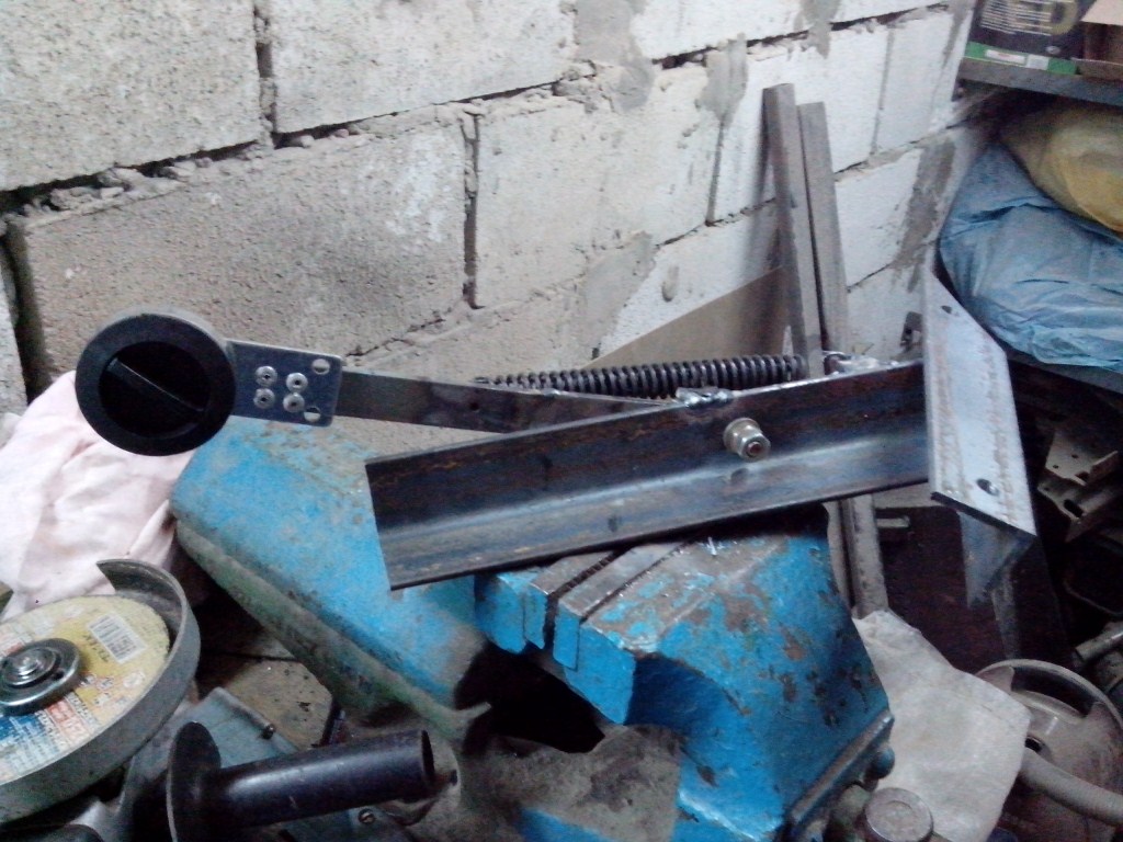

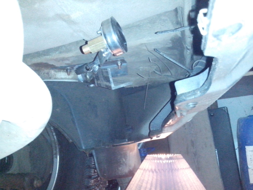

Пошел на компромис. Из говна и палок с помошью сварки, болгарки и двух пружин он УАЗа и ВАЗа сделал выезжающее из под бампера ВЗУ. Ибо гибкие шланги это позволяют.
Этапы на фото.
Конструкция в походном положении:
В заправочное выдвигается, преодолевая усилие пружин, и упираясь в ограничитель.
Конструкция конечно "челябинская", зато выдержит прямое попадание фугаса.
Доволен. Она работает. И не привлекает внимания в сложенном положении.
