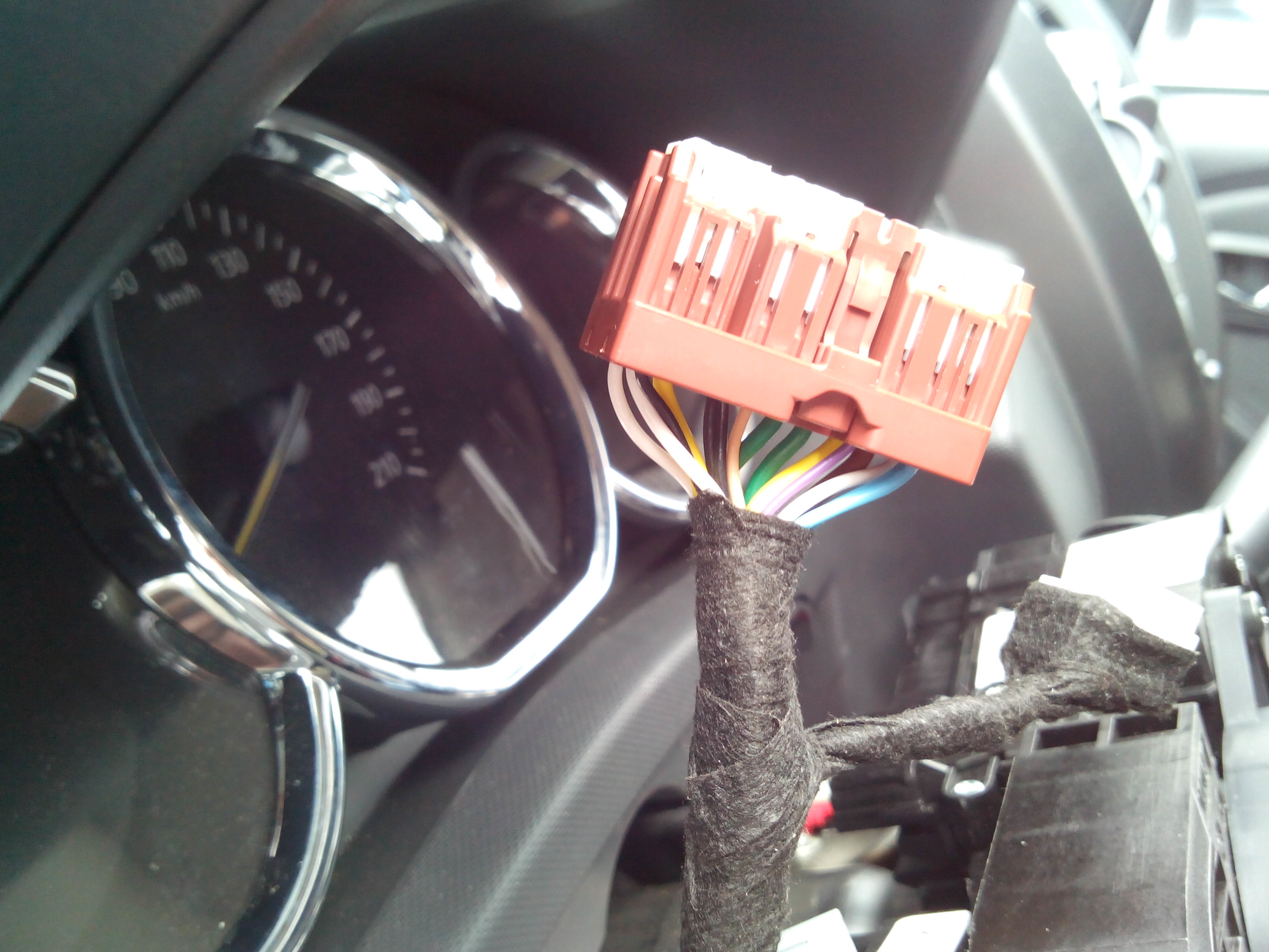

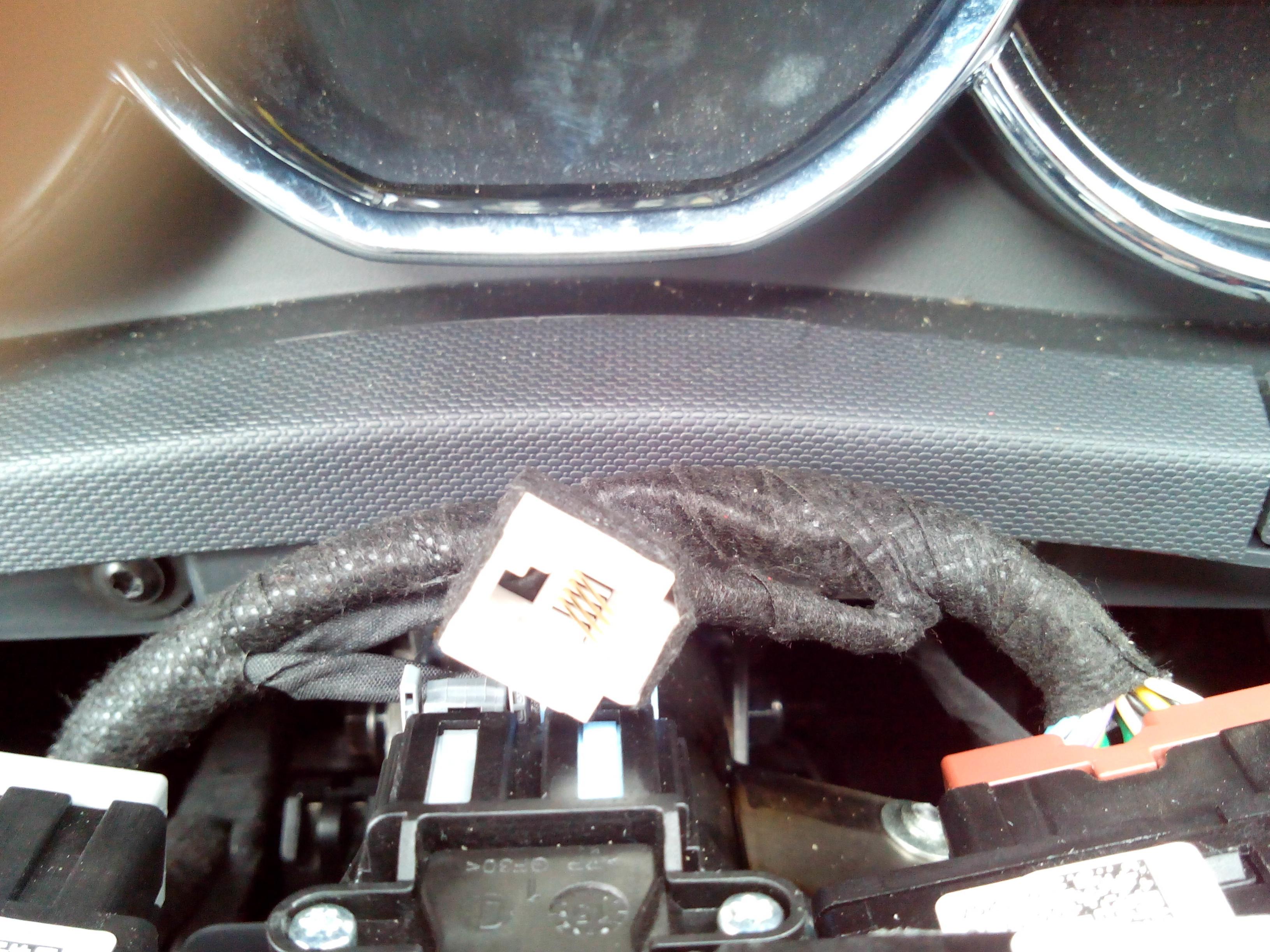

Теперь-по самой работе. Она заняла от силы пол-часа. Расчехлил заводской жгут (фото 1)

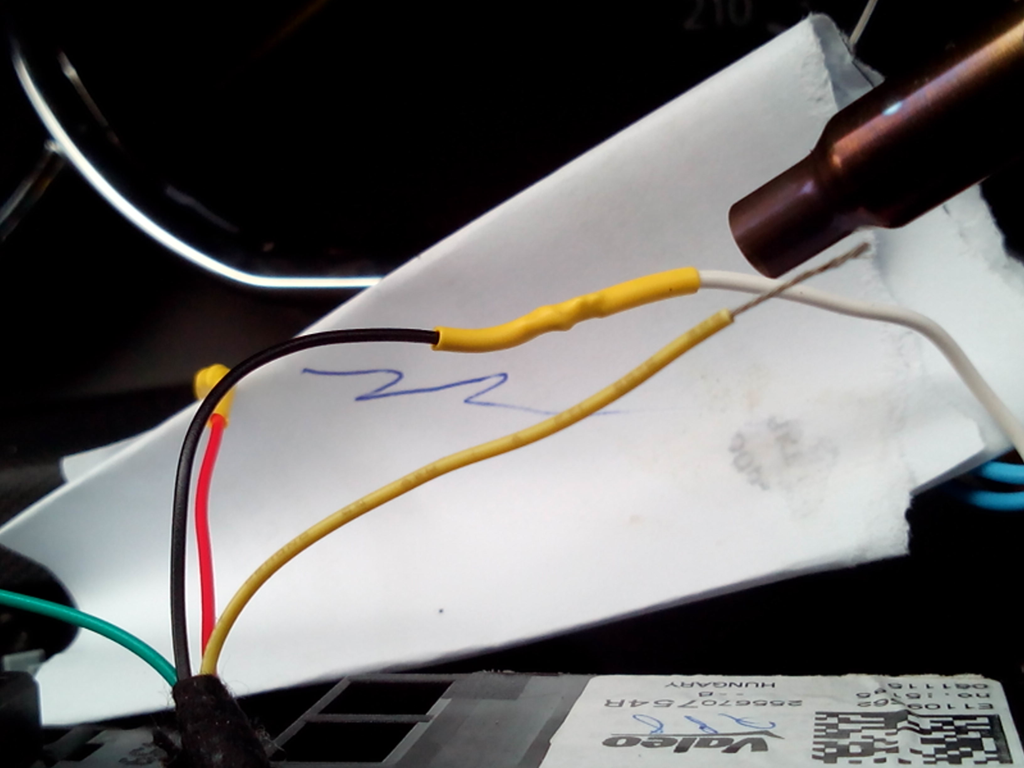

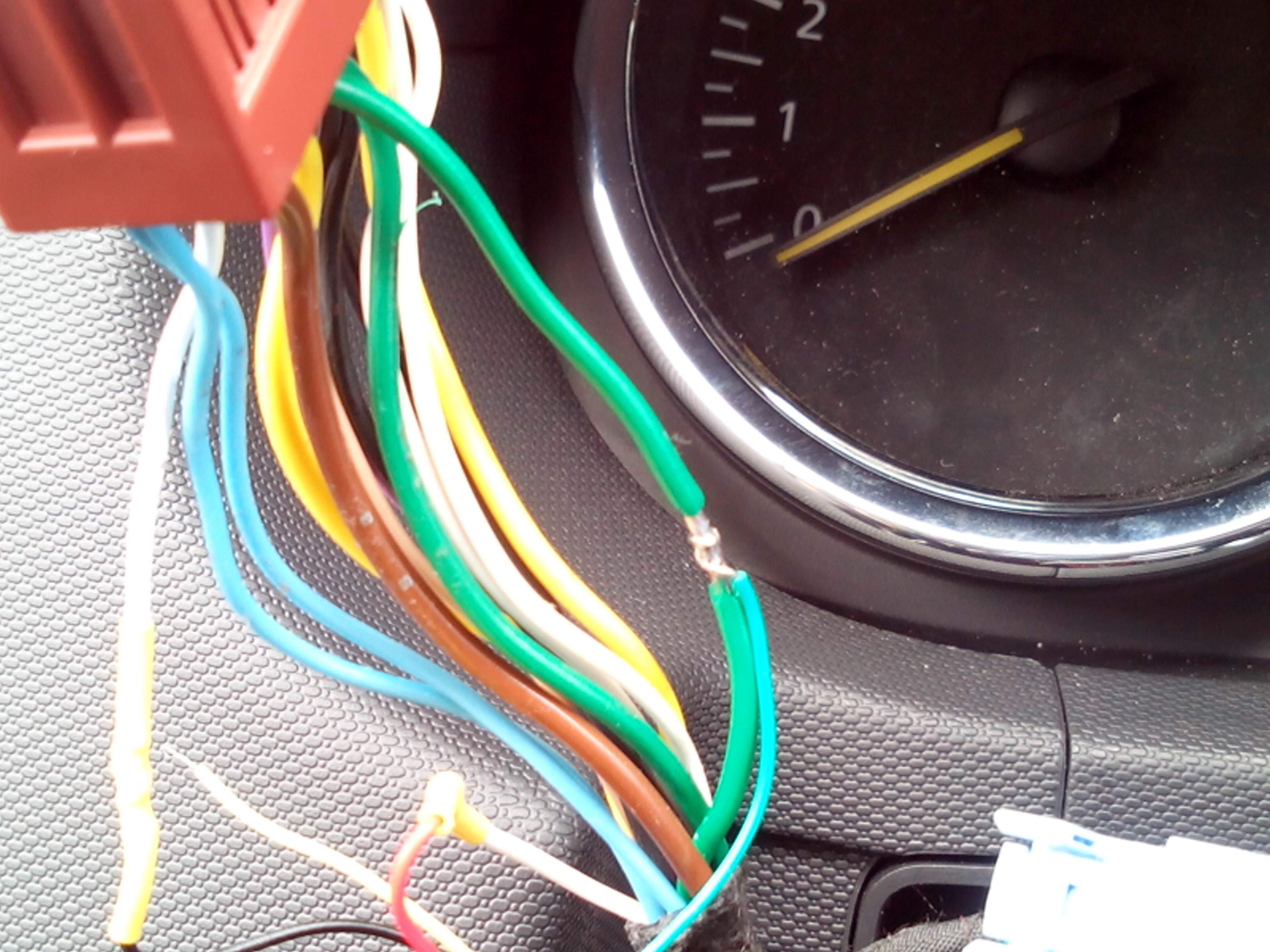

Далее- разрезал провод №8 и в его разрыв припаял провода от гнезда типа RJ-11, которым производитель укомплектовал своё изделие (фото 2)
После - места пайки закрыл термоусадкой (фото3)

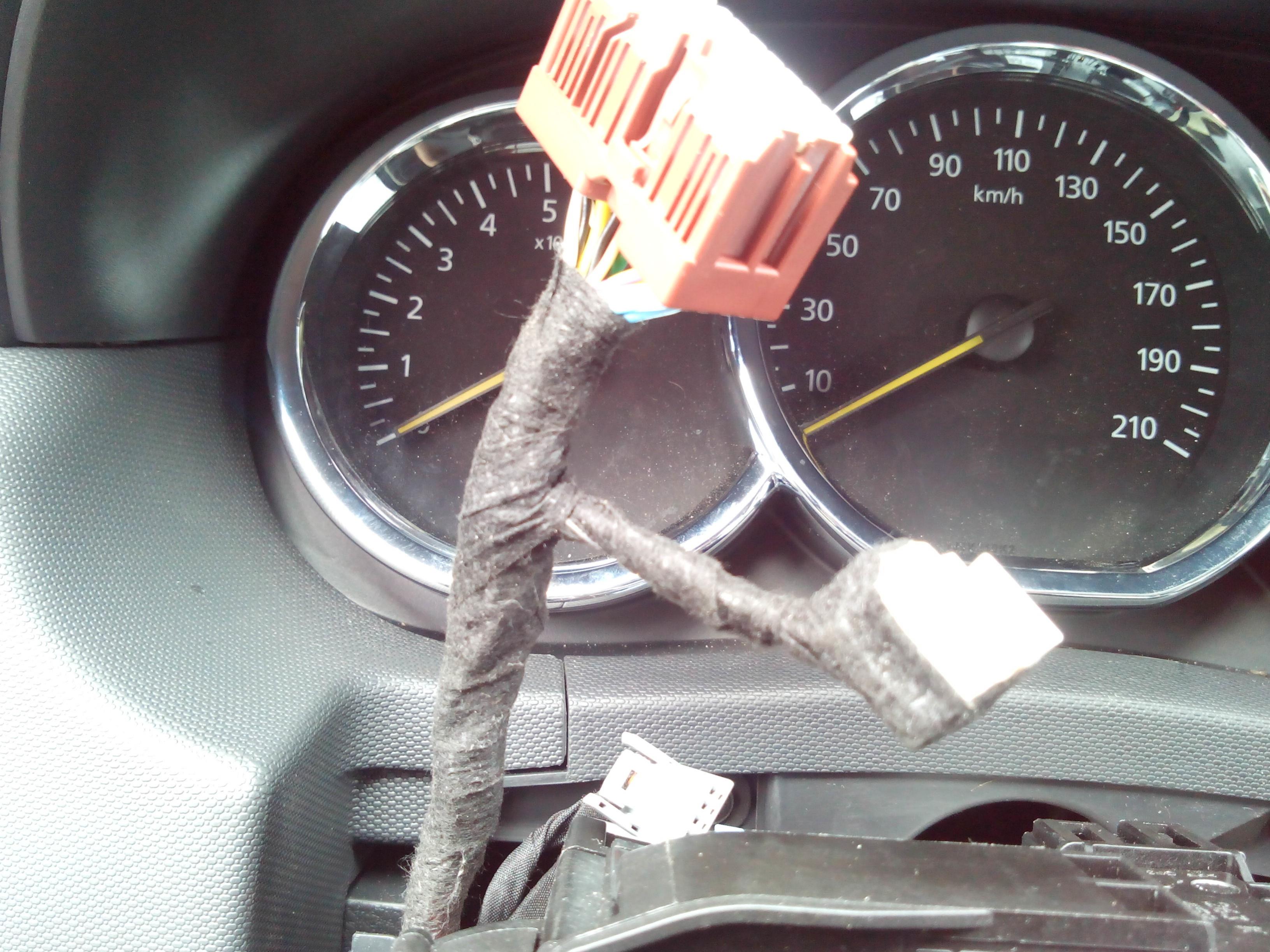

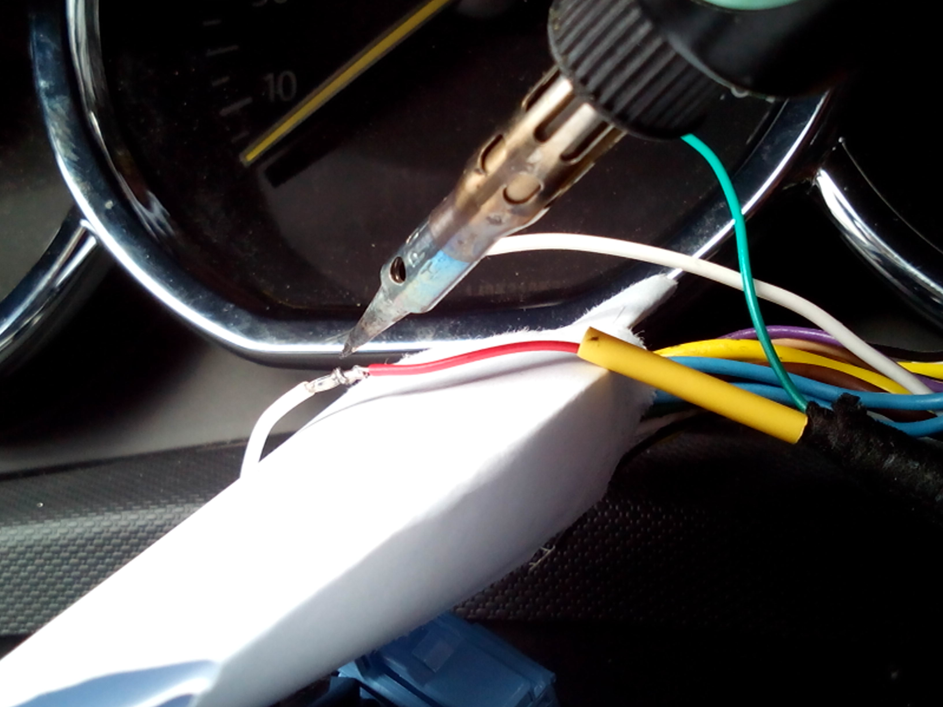

Затем - не решившись разрезать провод №11, имеющий весьма приличное сечение, а следовательно и значение тока текущего по нему, просто снял часть изоляции, намотал и припаял свой провод.(фото 4)

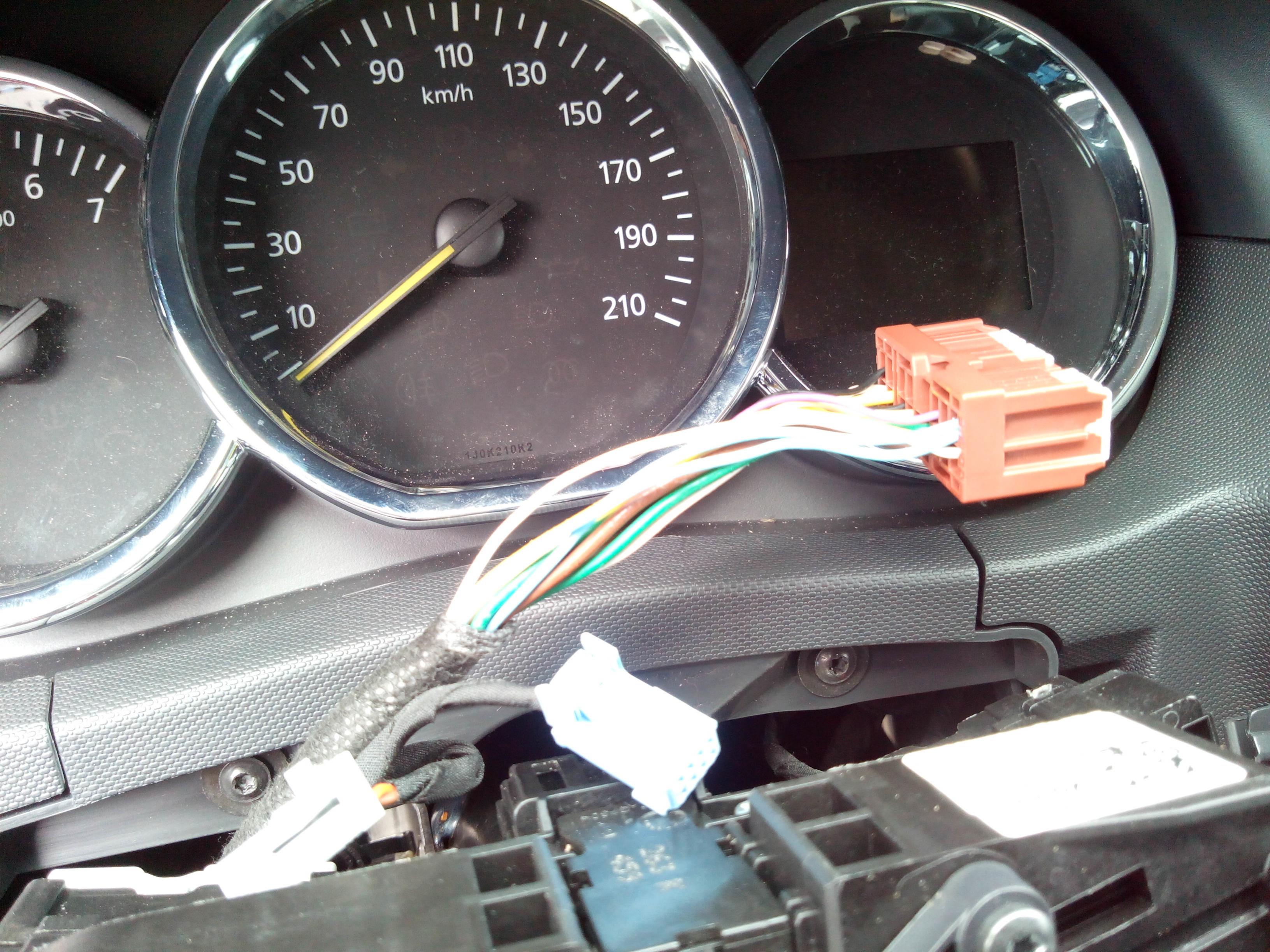

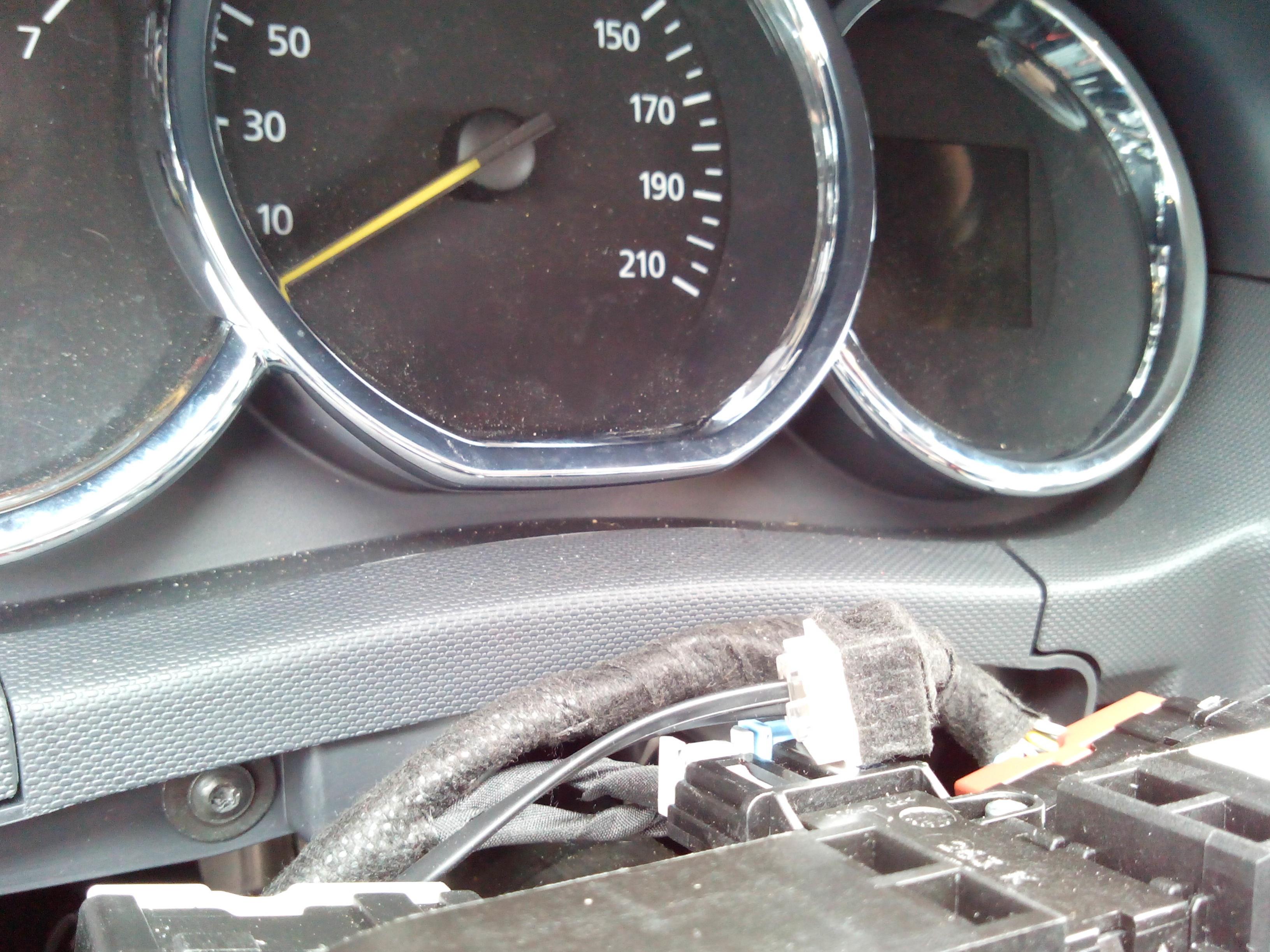

Таким же образом поступил и с проводом №15 (фото 5)

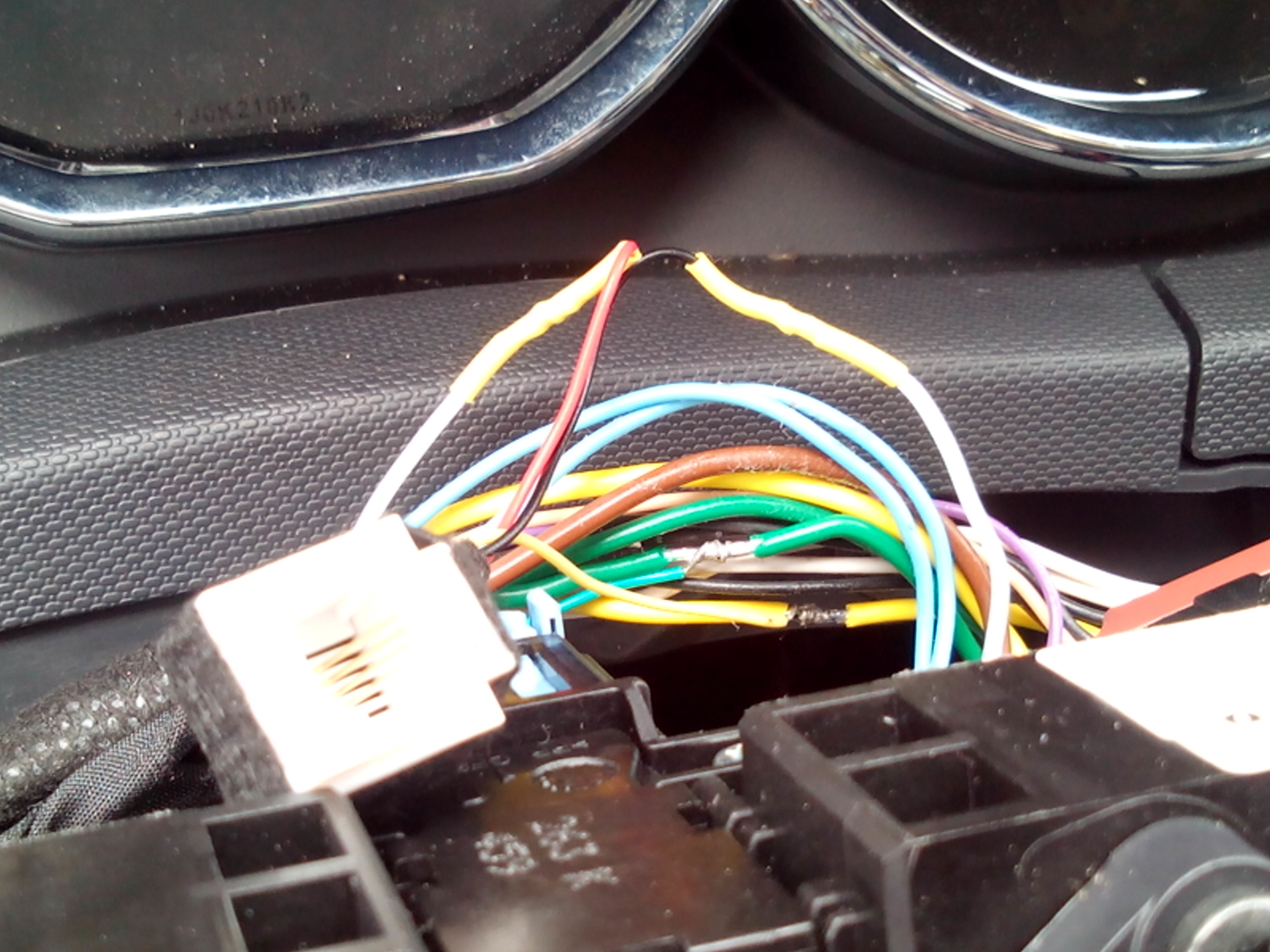

Далее- места пайки заизолировал какой-то изолентой имеющей логотип 3М, которую и от пальцев-то отодрать весьма проблематично (фото 6)
Закончив с этим, стянул жгут флисовой лентой, для придания ему оригинального вида. Что получилось: (фото 7 и 8)
Подключил жгут к разъёму переключателя.(фото 9)
Подключил к припаянному разъёму штекер от датчика (фото 11).

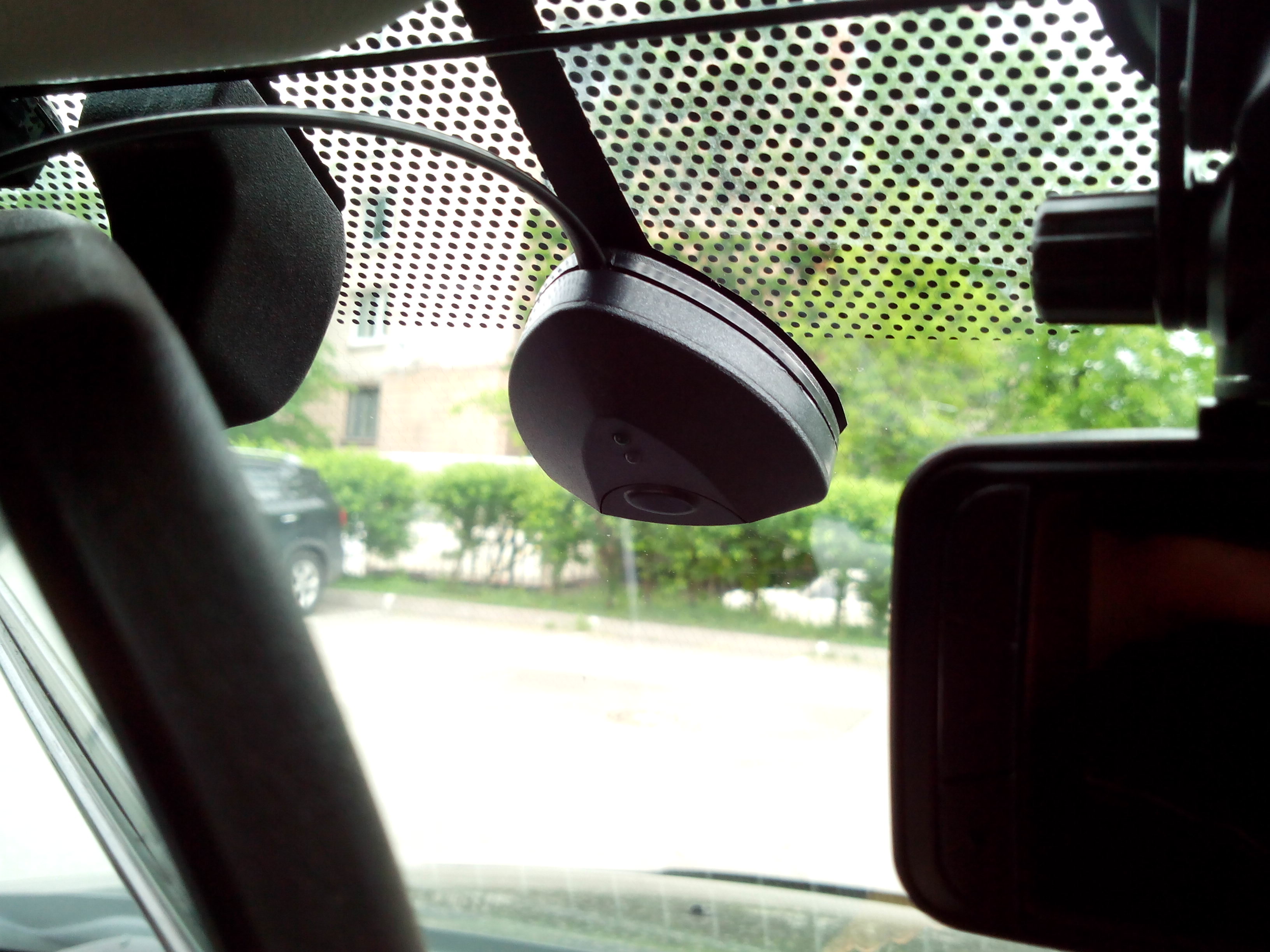

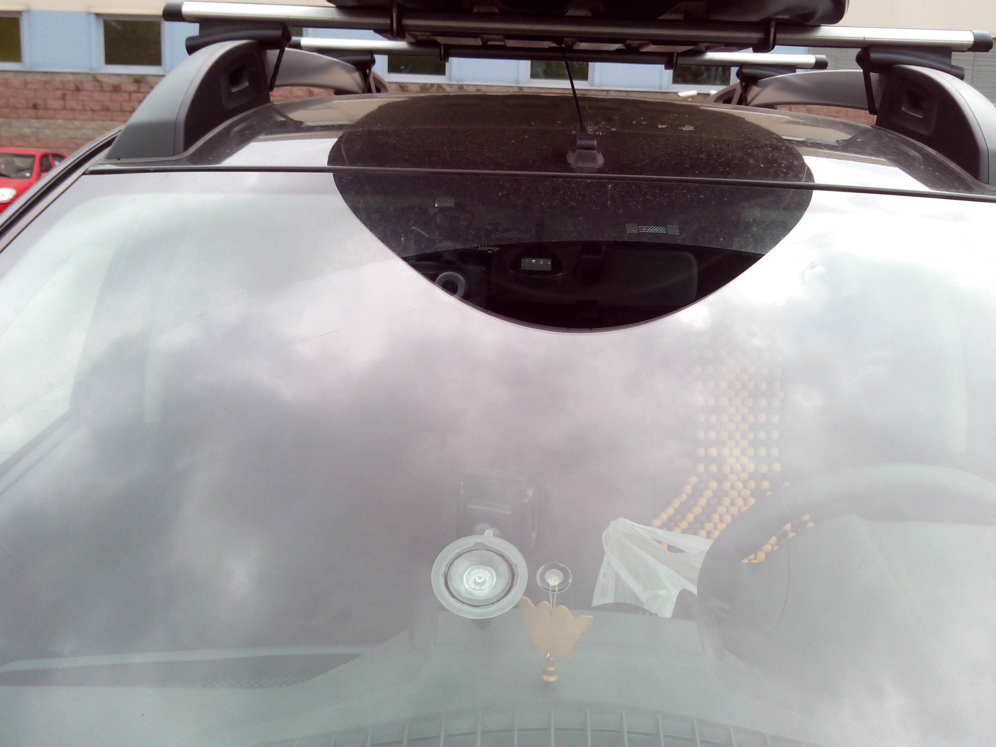

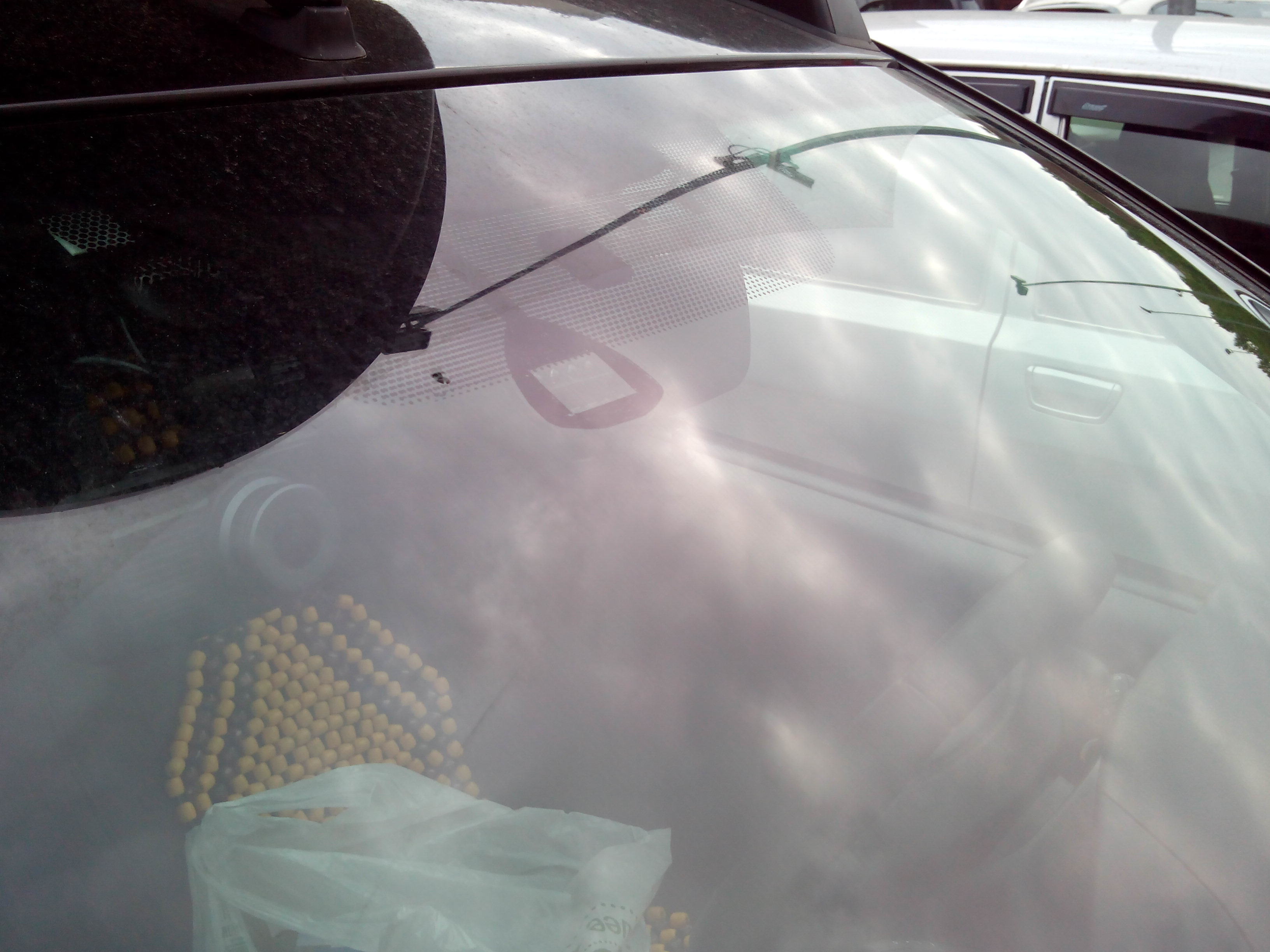

Сам же датчик, установил на вырезанную из автомобильной самоклейки площадку - не люблю когда через стекло видно "потроха". И почему до этого не додумался производитель - не понятно. Затрат-то на 1,5 копейки... (фото 10,12 и 13)
Кабель от датчика протащил через левую стойку, сняв декоративную накладку и притянув нейлоновыми стяжками к уже проложенному там жгуту. Далее - под "торпедой" и к разъёму. Провода хватило впритык.
