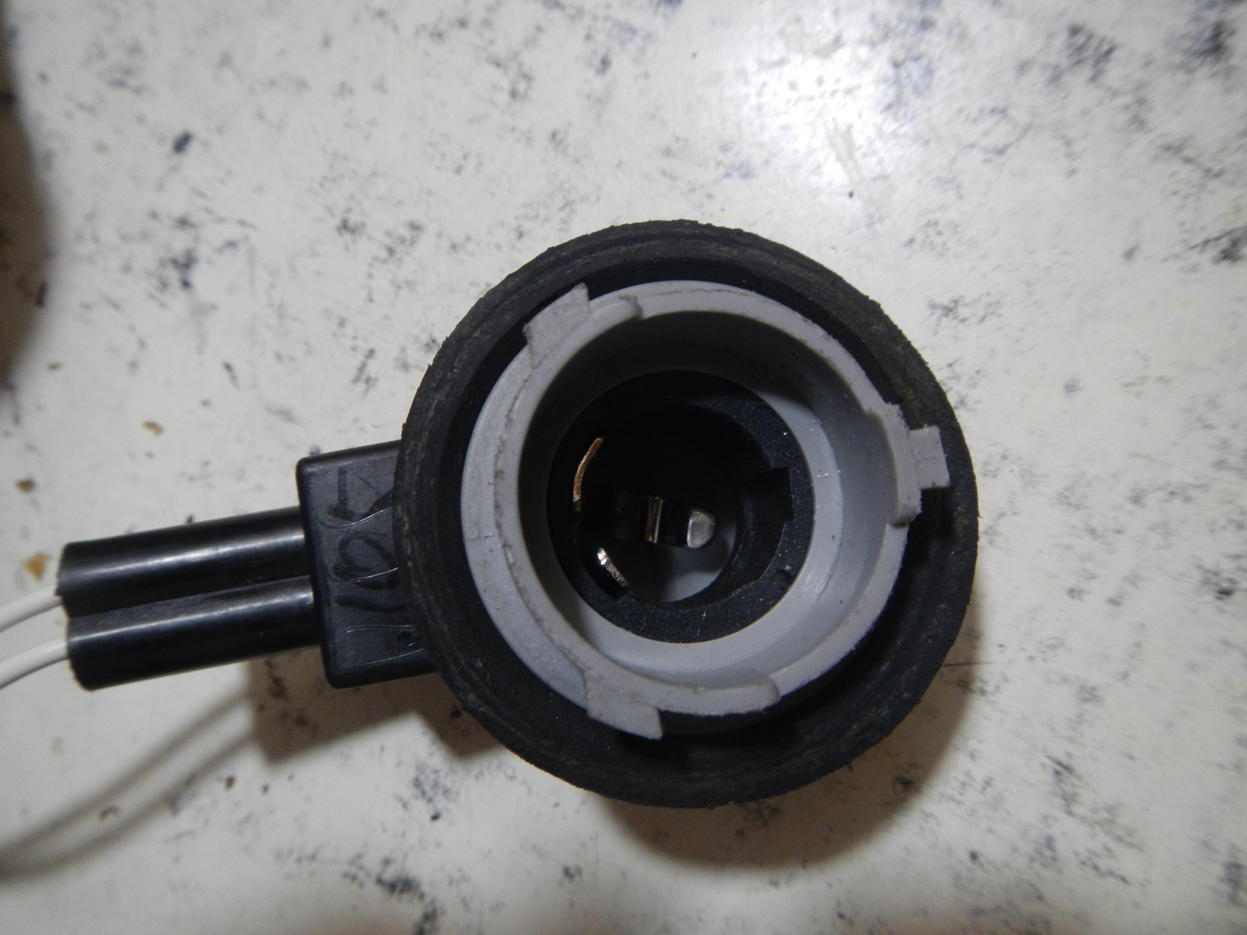

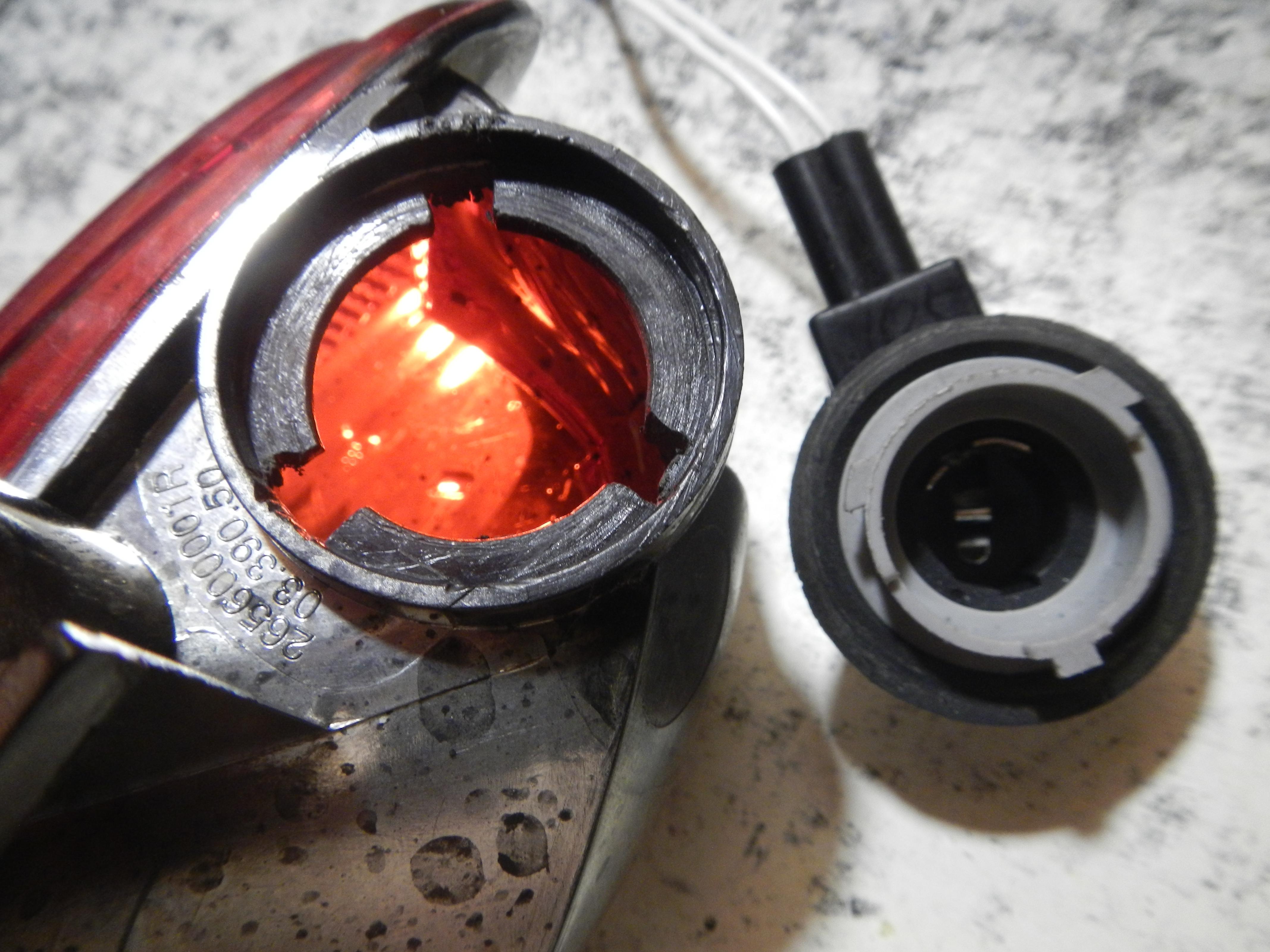

С трудом разыскал на авторынке подходящий патрон.(к сожалению маркировка на нем отсутствует- артикул не подскажу ) .В корпусе фонаря с помощью дрели и напильника элементарно прорезается отверстие. Единственная проблема - выкрутить единственны шуруп крепления фонаря (проблематично использовать биту),поэтому желательно его заменить кровельным саморезом с головкой под ключ.
