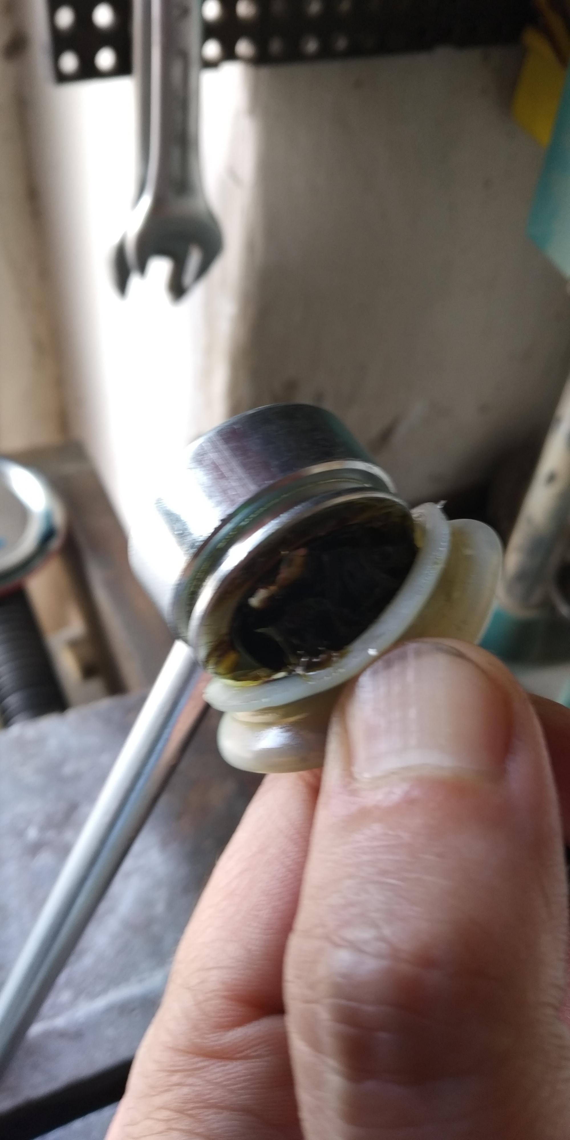

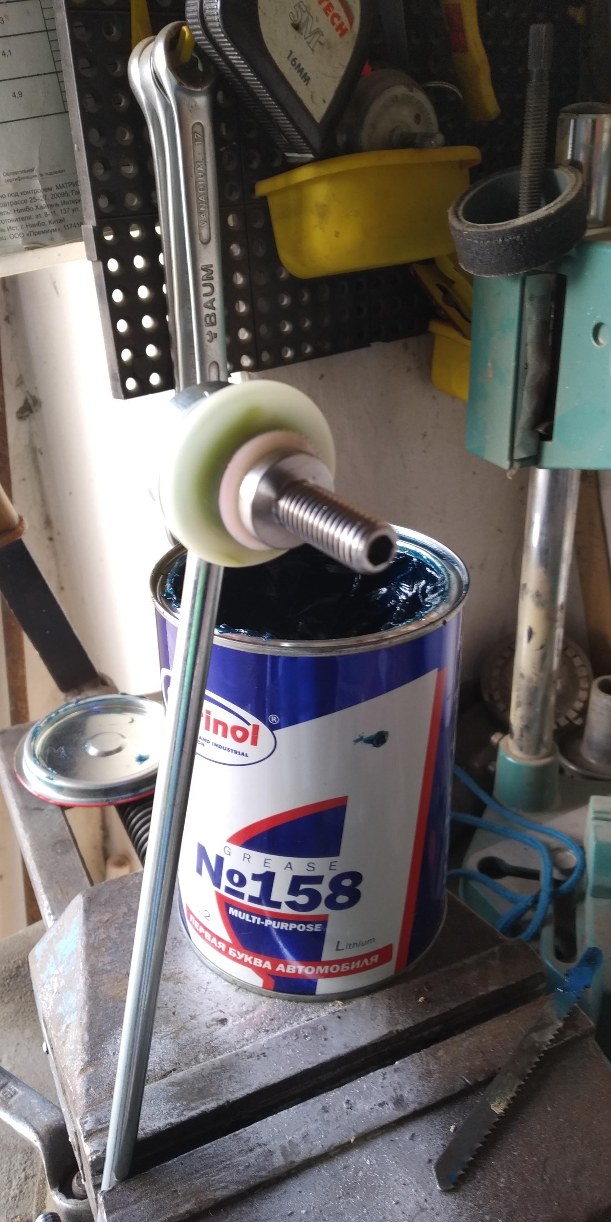

Получил и я стойки стаба АС Метал. Решил набить смазкой. Вскрыл пыльники,а её там вполне достаточно.

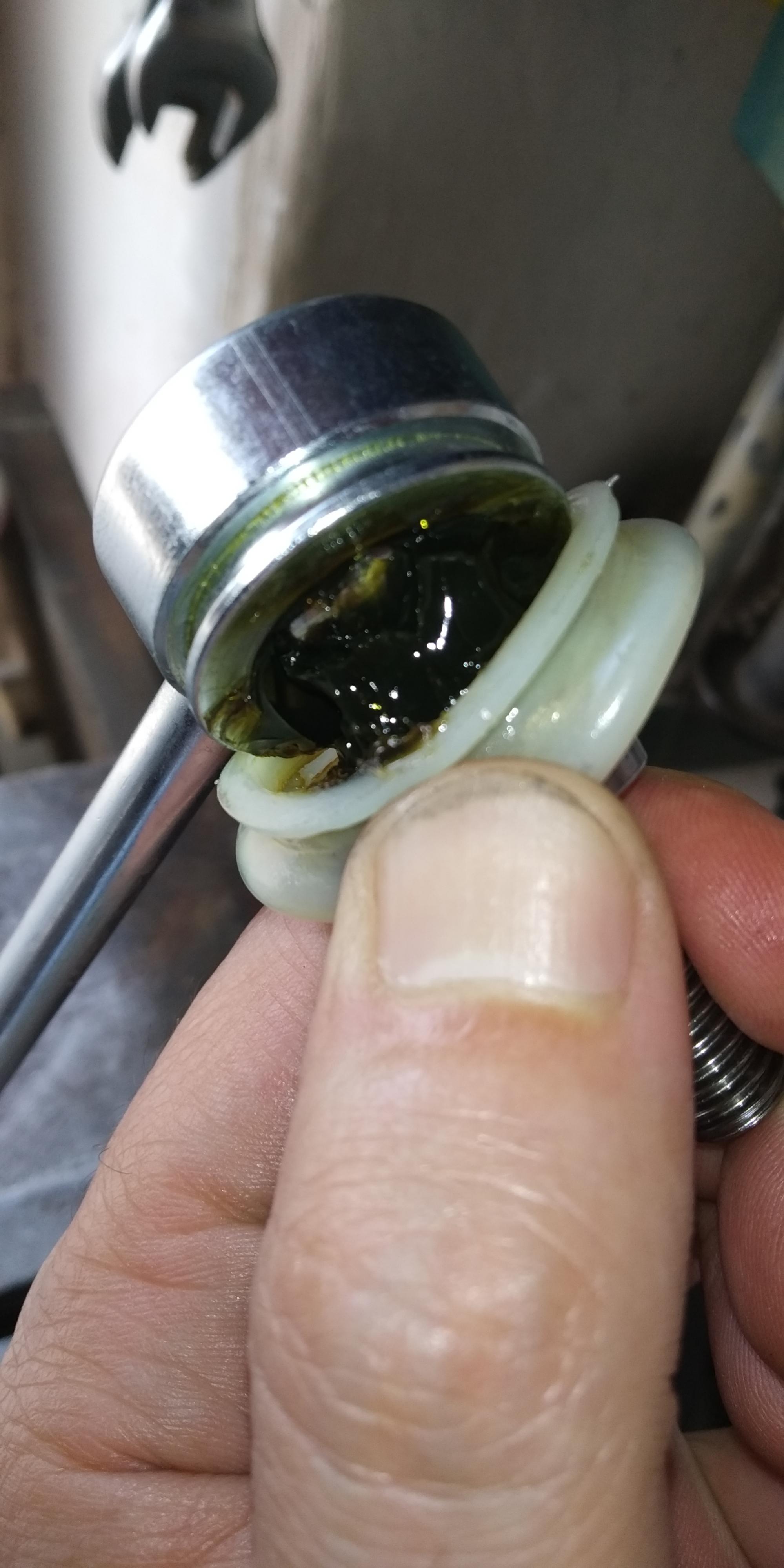

Ну коль уж пыльники снял,то натолкал смазки еще. Красное резиновое колечко пока оставил . Вроде сидит плотно. Даже при максимальных углах отклонения пальца шара нет и намека на какую-то разгерметизацию шарнира. Возможно в сильные морозы оно задубеет и потеряет эластичность. Тогда есть риск что порвётся. Вообще подумаю ещё есть ли смысл поменять его на стальную "пружину". У пружинки тоже есть свой недостаток. Ее острый край может проткнуть (протереть)пыльник в месте постоянного изгиба.
