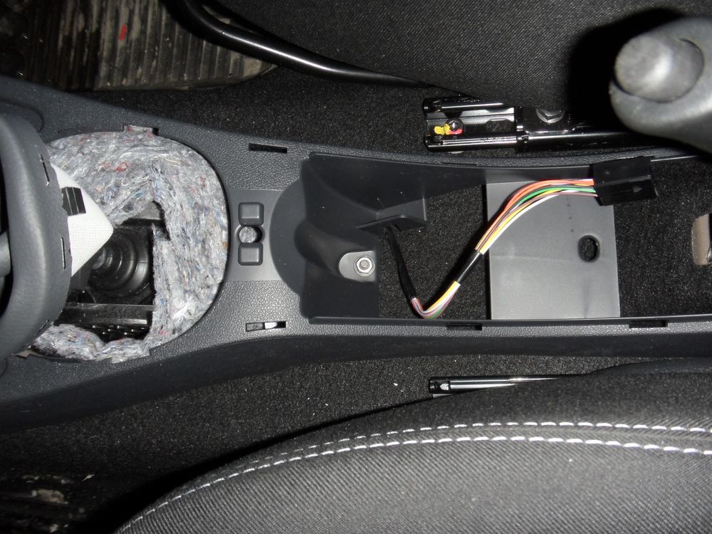

откручиваем винты: (есть еще гайка по центру и винт ближе к пассажирам)
и снимаем весь тоннель целиком:
отсоеденяем все провода
поле деятельности

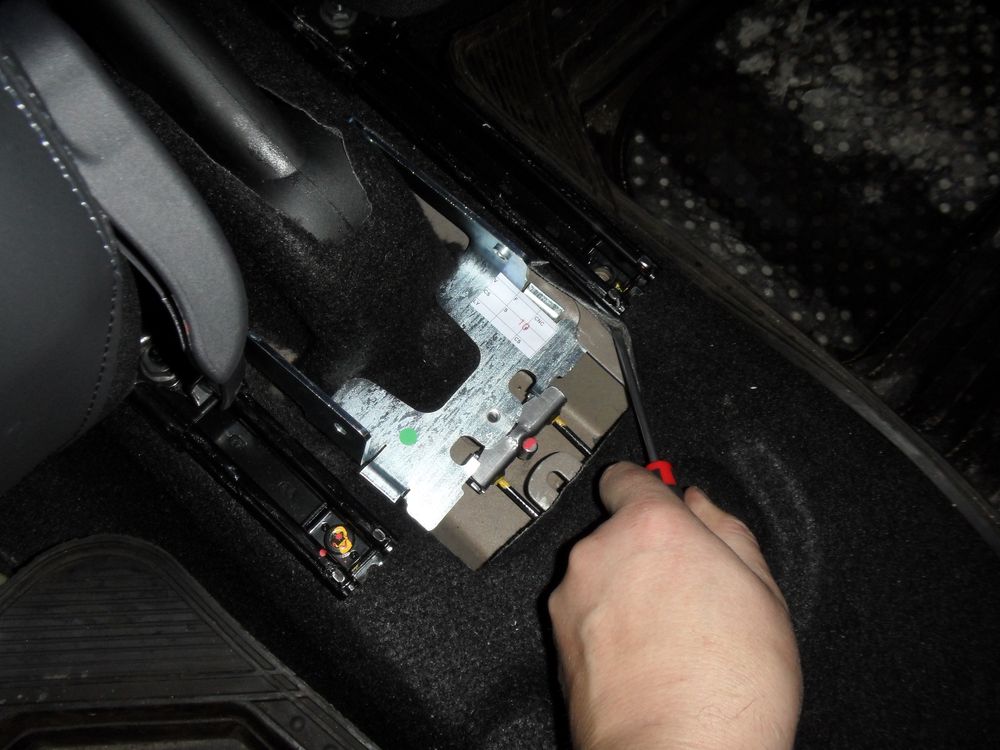

режем ковролин, откручиваем 1 винт крепления сиденья

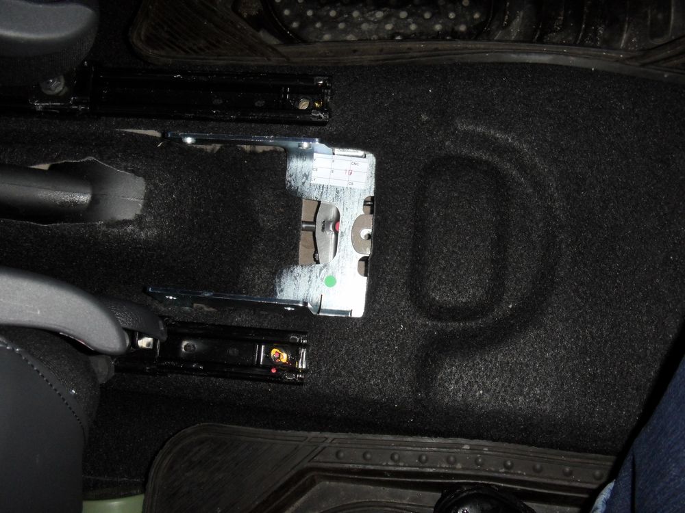

вставляем кронштейн
и двигаем назад до упора
закручиваем все винты

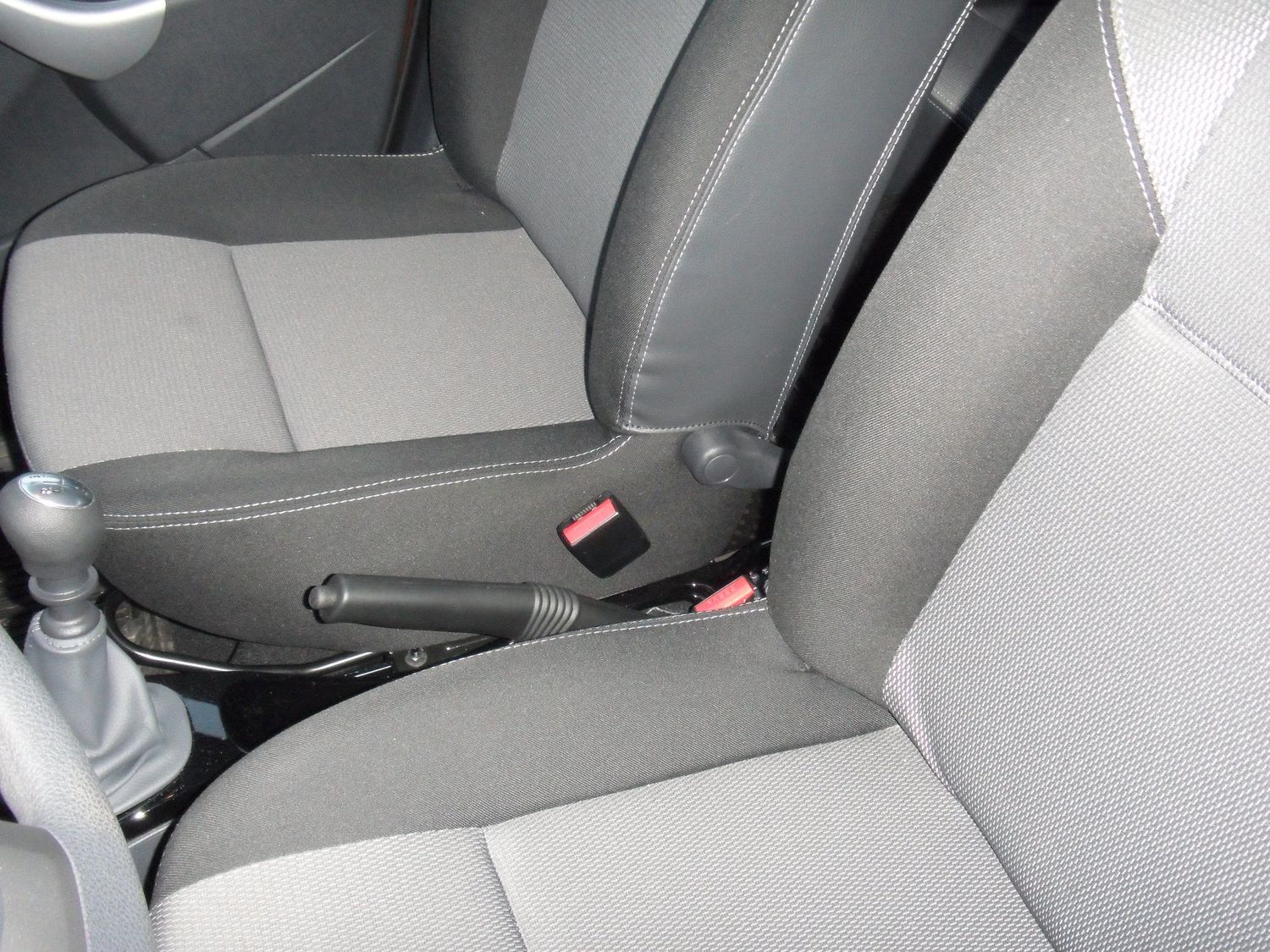

вуаля, готово. тоннель пока на ставлю, буду терзать авто дальше
