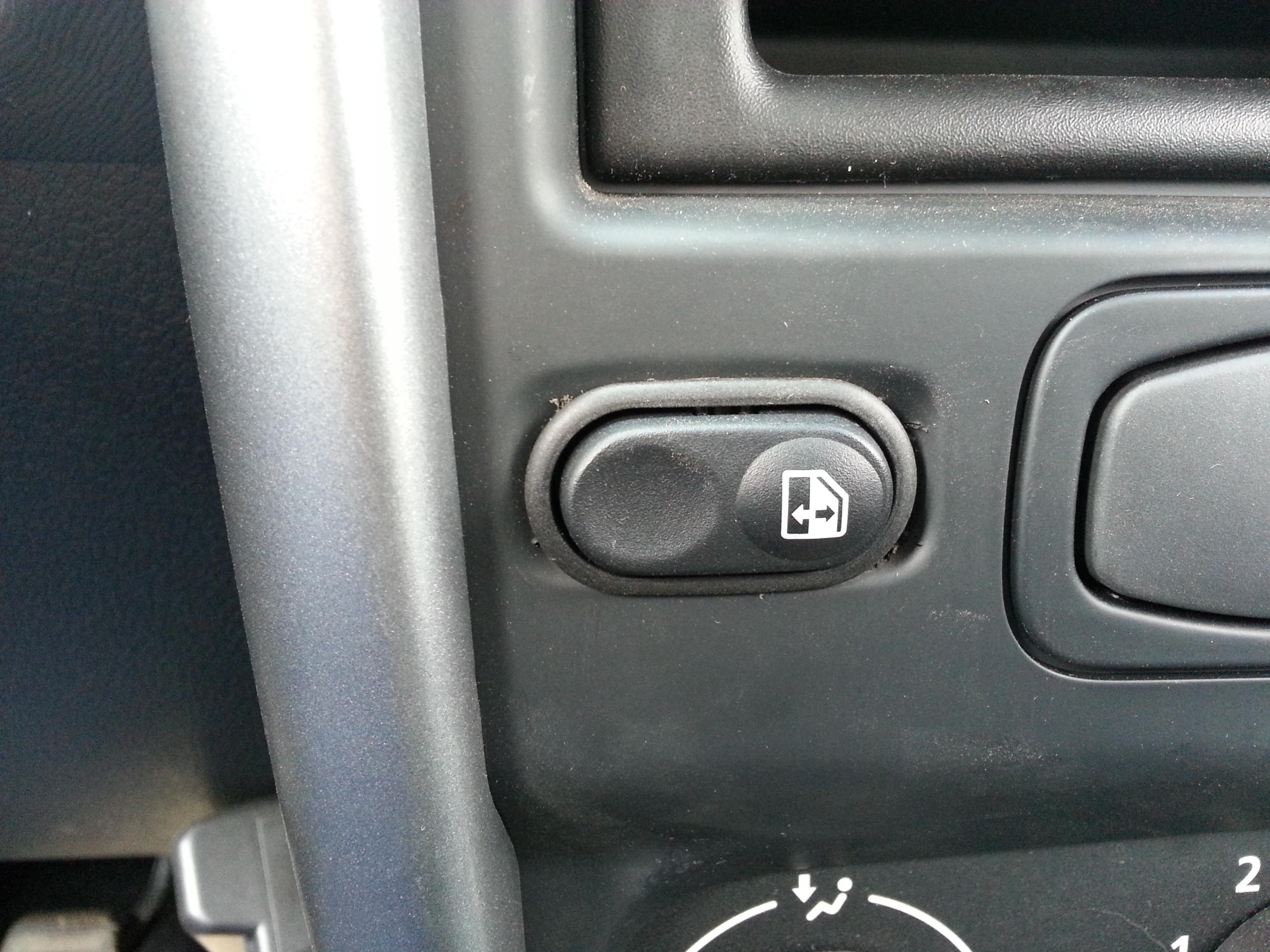

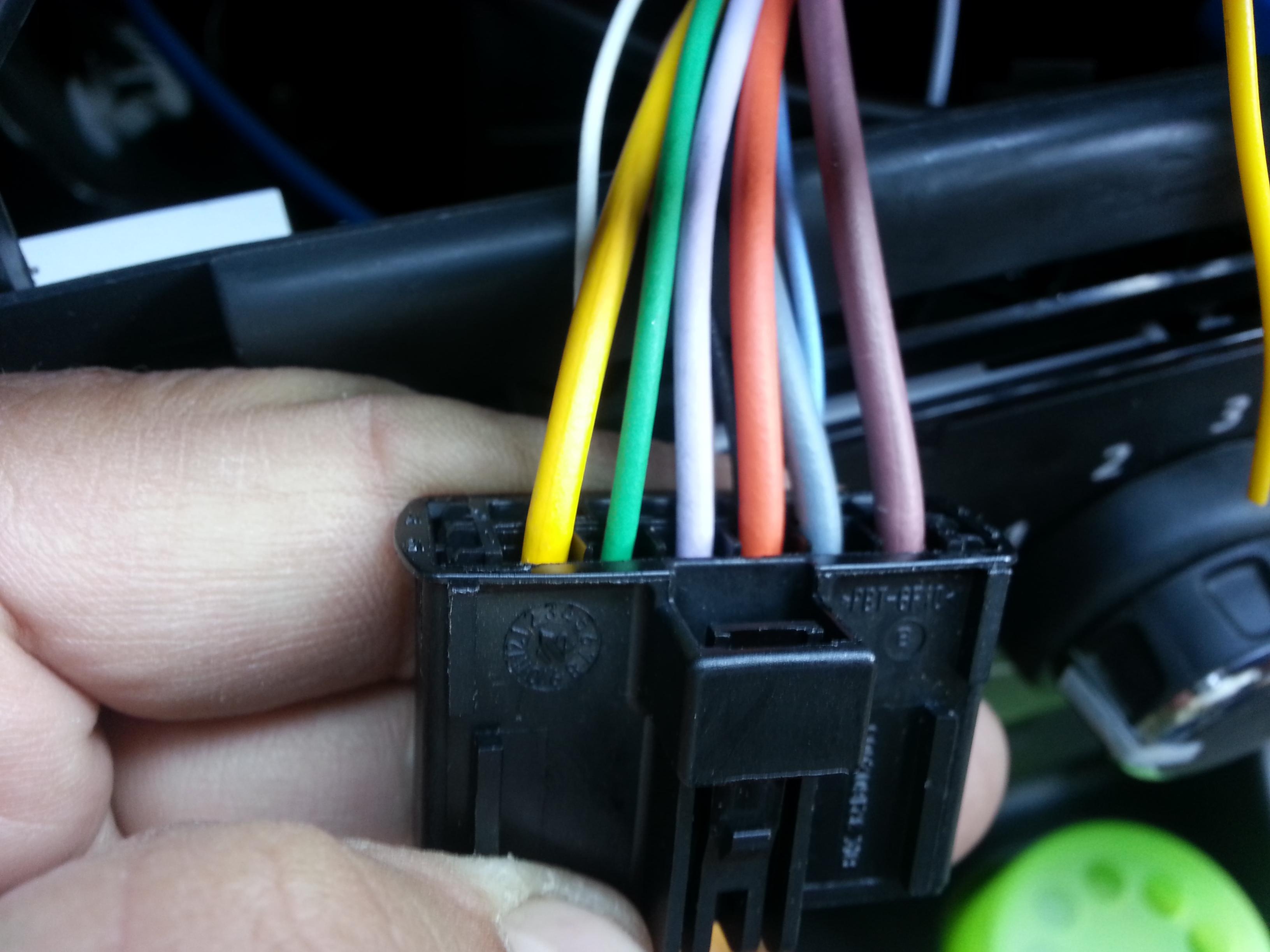

Установил Электрические стеклоподъёмники. На мой день рождения автомобиль закончил обкатку, пройдена отметка 3000 км. В качестве подарка нам обоим решился, используя длинные выходные, установить электрические стеклоподъёмники. Прикидывал варианты, где поставить клавиши, на дверях не понравилось, место неудобное. Вспомнил, как у товарища на Сандеро-Степвей расположены на центральной панели. У меня в тех местах стояли просто заглушки, решил, что самое им там и место. Как снимается пластмассовая накладка на дверях написано уже не раз, ни чего сложного. Внутри тоже всё на виду, старый подъёмник снимается, новый на его место ставится. Процесс, правда, не заснял, но там на самом деле ни чего сложного. Отверстия на панели расточил, вышло не очень аккуратно, будем считать это временным вариантом, нужно будет сделать подкладочки, под рукой ни чего подходящего не оказалось. Питание + взял с колодки, которая подходит на управление печкой(на фотографии крайний слева, толстый, жёлтый провод). Питание - взял там же, внутри, какой то винт, крепящий корпус печки к кузову. Подсветку кнопок взял с того же разъёма, что и +, если его перевернуть, то крайний слева, голубой, тонкий провод.
