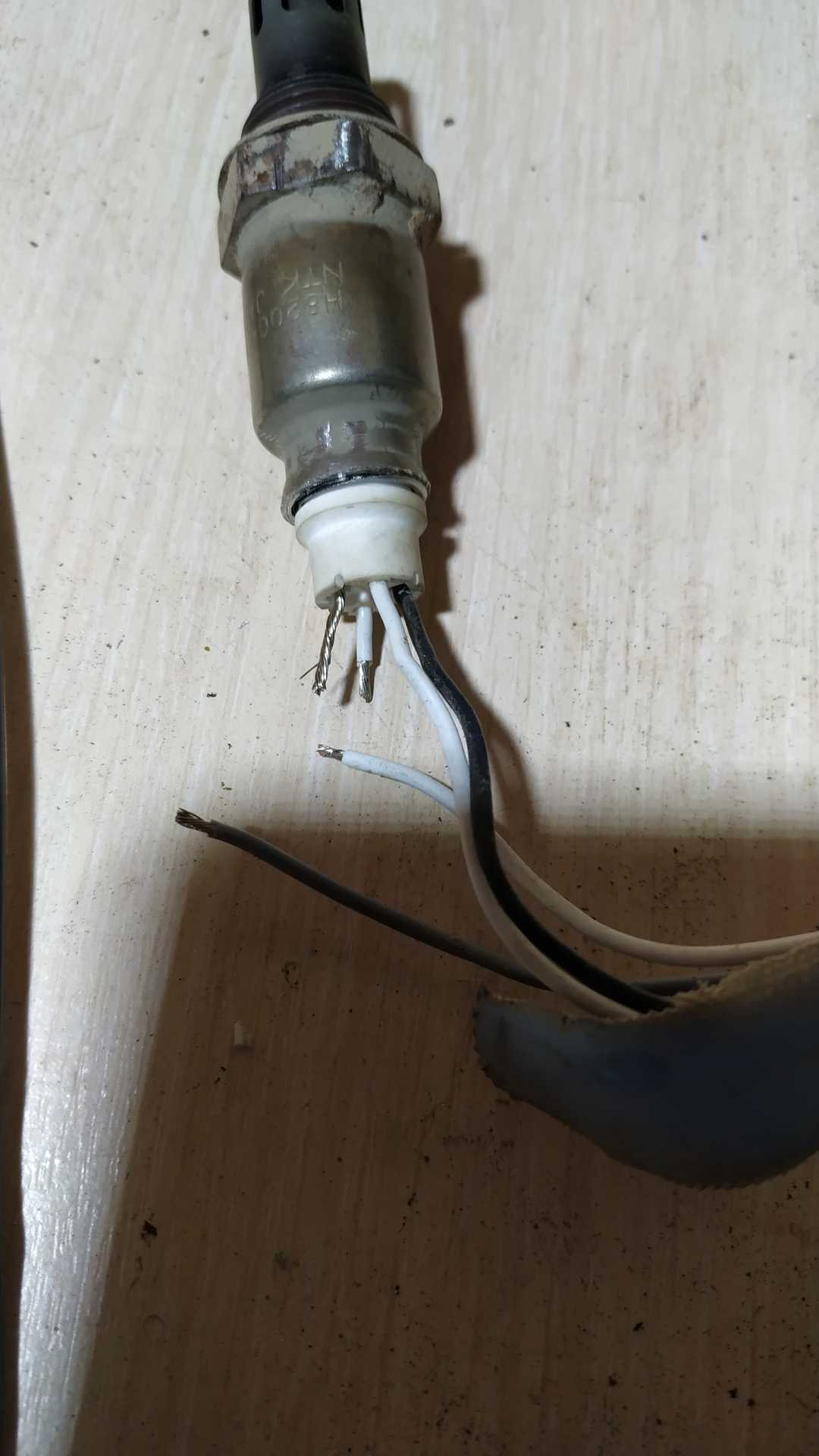

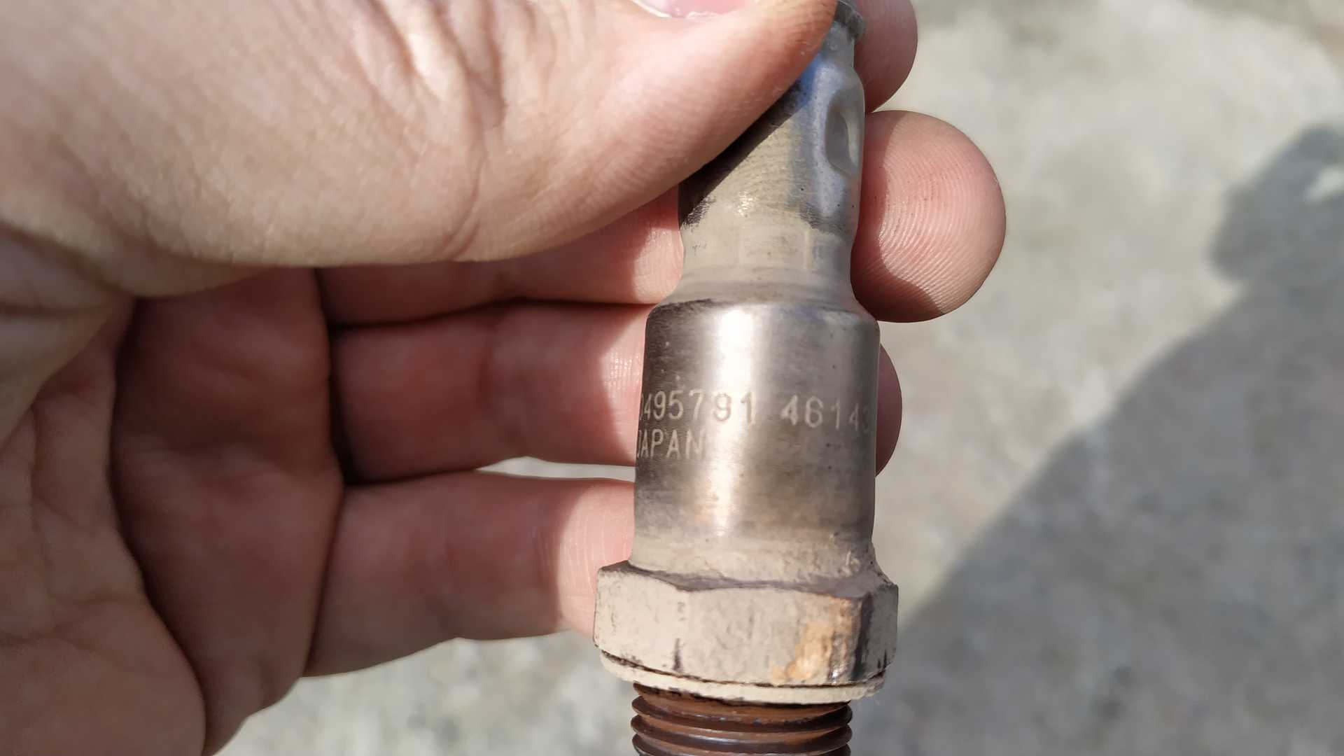

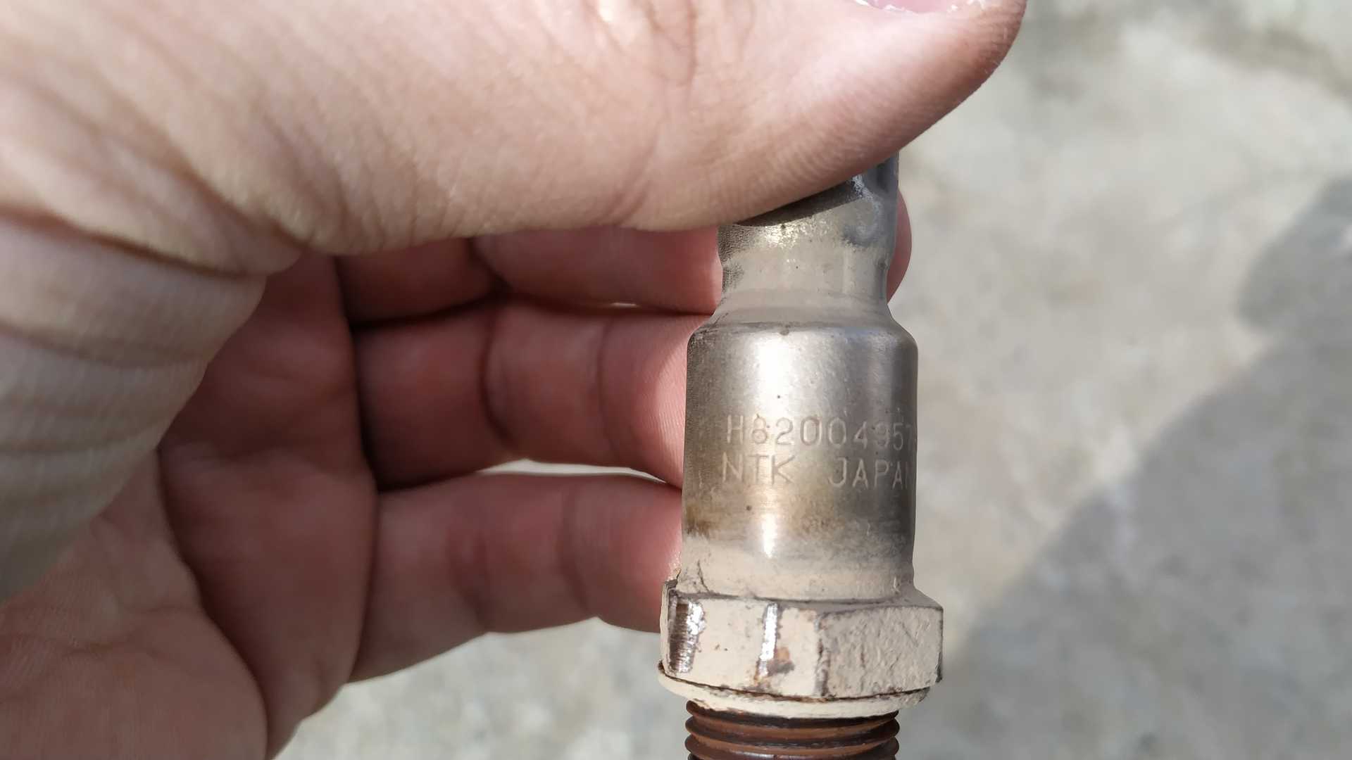

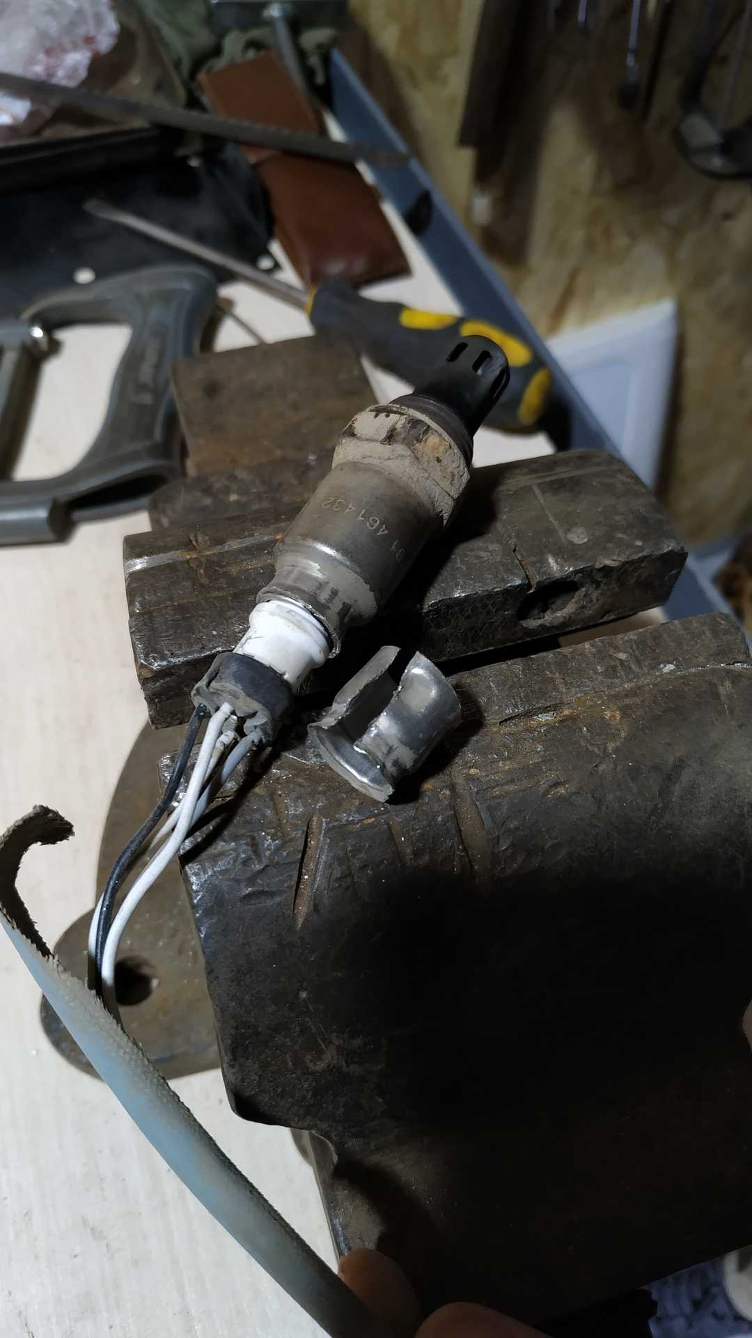

Как ранее писал обрыв был прям на выходе из датчика. И как оказалось не одного, а двух проводов. И чтоб хоть как-то зацепиться для пайки было решено завальцовку немного обпилить. На фото кстати номер и производитель датчика виден - NTK 8200495791.
Провода обрабатывали кислотой перед пайкой. Пайку в термоусадку усадили. Собрали в обратной последовательности. Замотали в 2 слоя изоленты. Пока ошибок нет.
