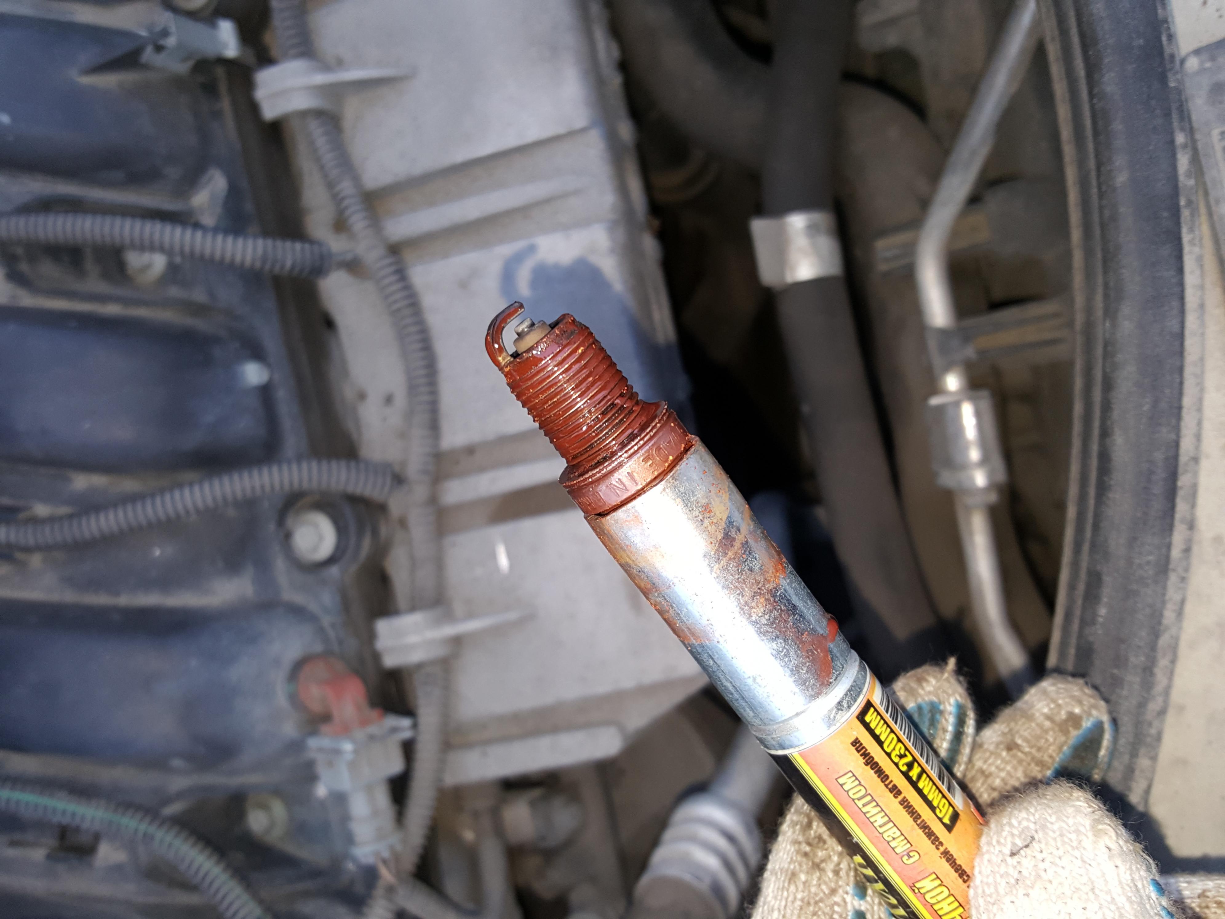

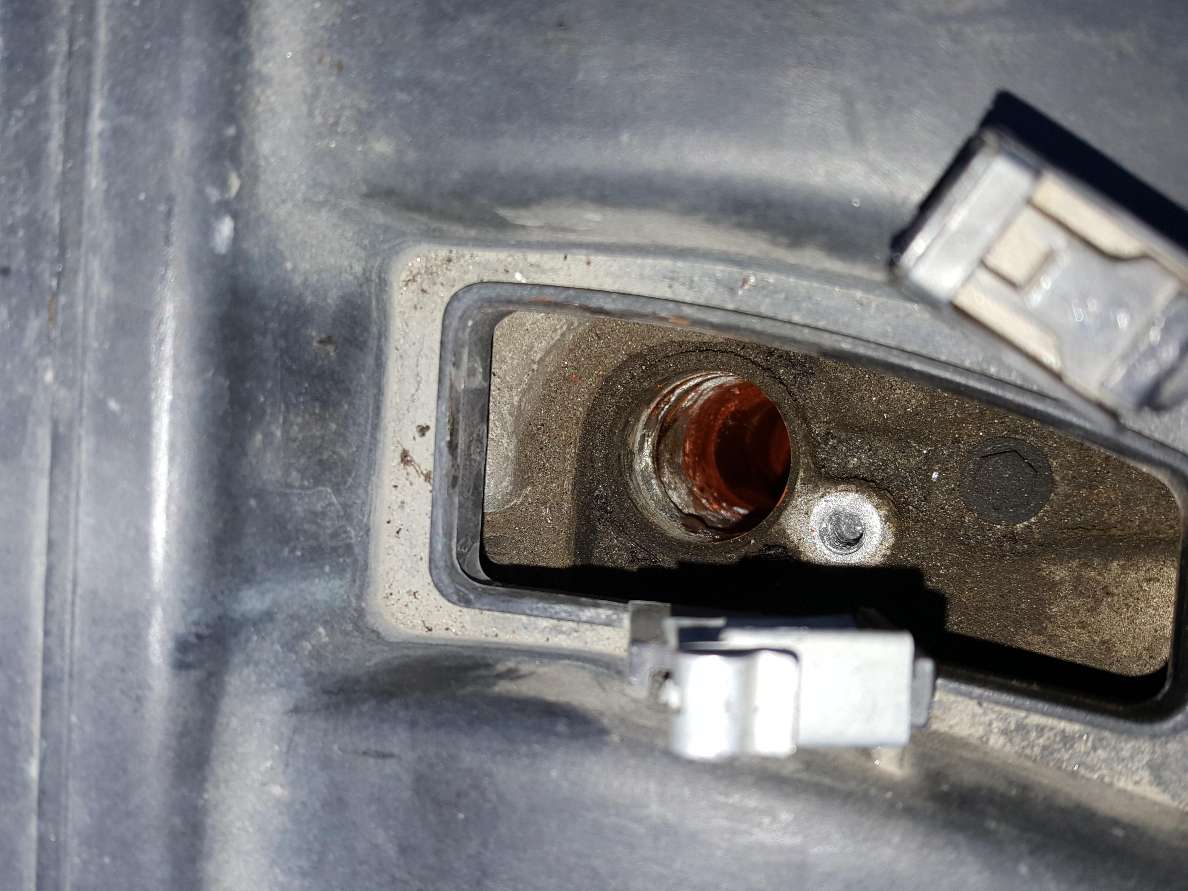

Также на днях на трассе пропала тяга и мигал чек. Оказалось в один из колодцев попала вода.
