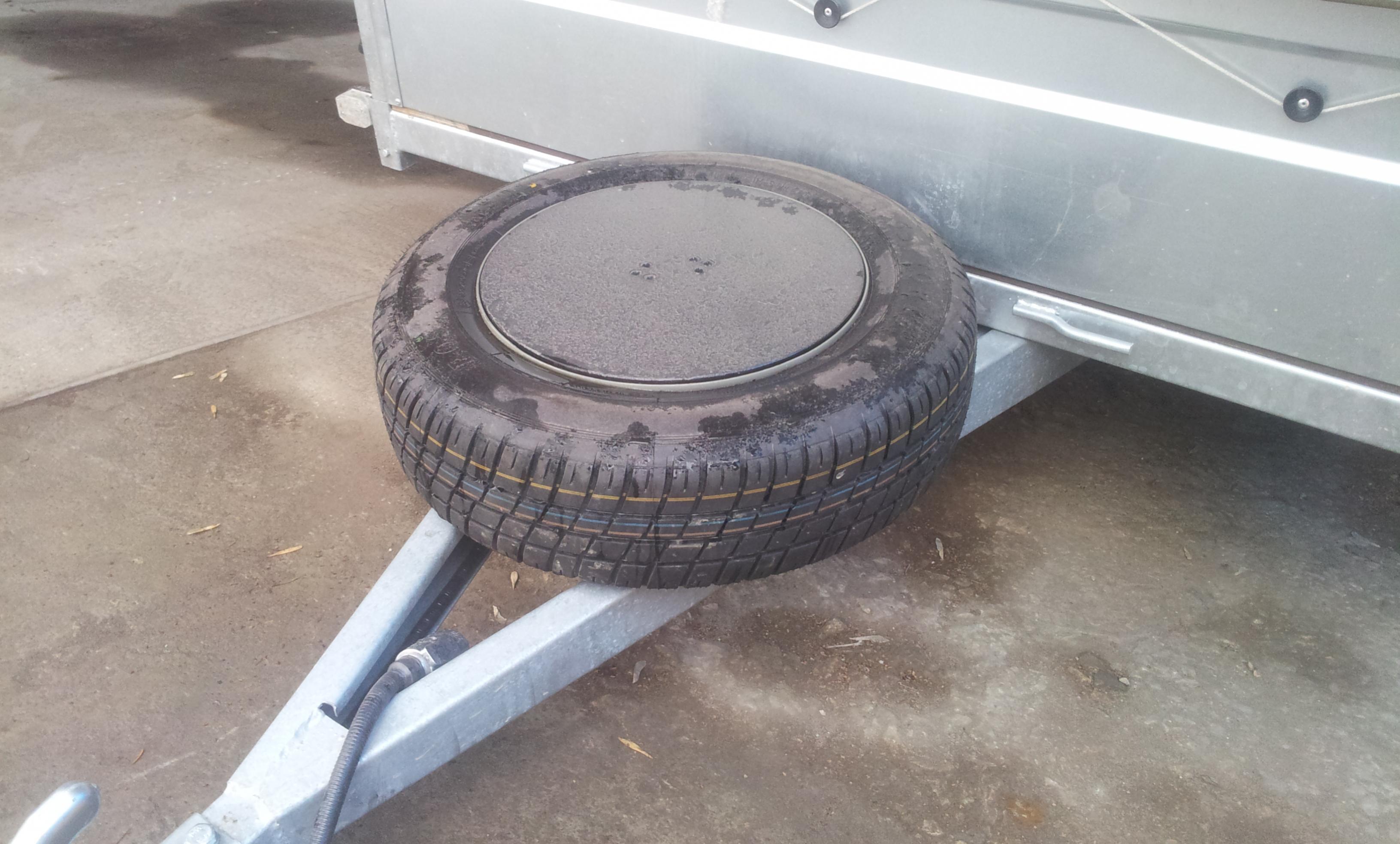

Dima N, Я в курсе. У меня на дышле весит запаска. Больше нагружать не вижу смысла (места и в кузове хватает).
Ещё одна из причин, аккумулятор разместить на корме, это "раздача" электроэнергии по потребителям. В районе двери будет блок выключателей, а от него по всему прицепу проводка (внутреннее освещение, 2 наружных светильника, вентиляция и отвод питания под теле-аудио).
Думал как разводить проводку внутри стен, получается надо в профиле сверлить переходные отверстия минимум 8 мм.. Не захотел ослаблять конструкцию решил обойтись маленькими кабельканалами, под цвет внутренней обшивки.
Газового балона не будет (обхожусь маленькой плиткой).
