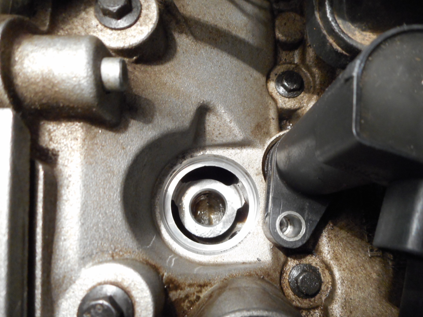

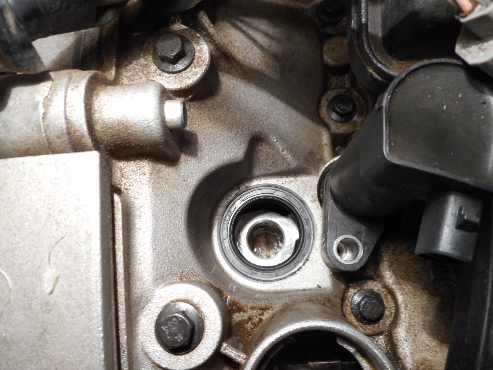

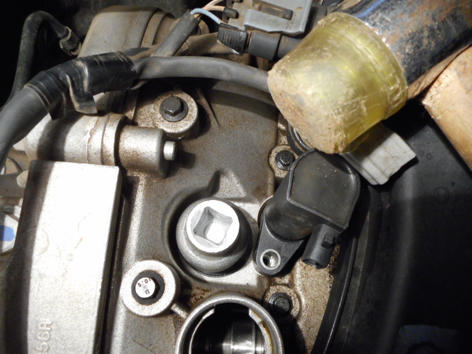

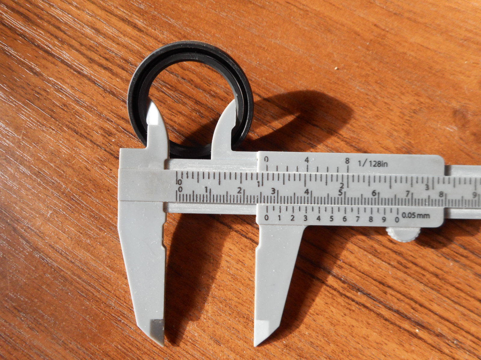

Туго сидел, и не хотел выходит. Тянул что ест сил душкой от цинкового ведра, вылетел и упал прямо на впускной рессивеор. Клапан фазорегулятора вышел из родной манжеты без сопротивления-очень легко, а вот в манжету Рост-С RSS00457 клапан пришлось вставлять с усилием, по факту внутренний диаметр у неё 27мм. +пружинка, а диаметр у родного и аналога CORTECO-30мм. Если кто будет тащить его проволокой, то, сразу срезайте угол проволоки-арматуры под 45гр, острым концом лучше цепляет за бортик манжеты и не срывается.
