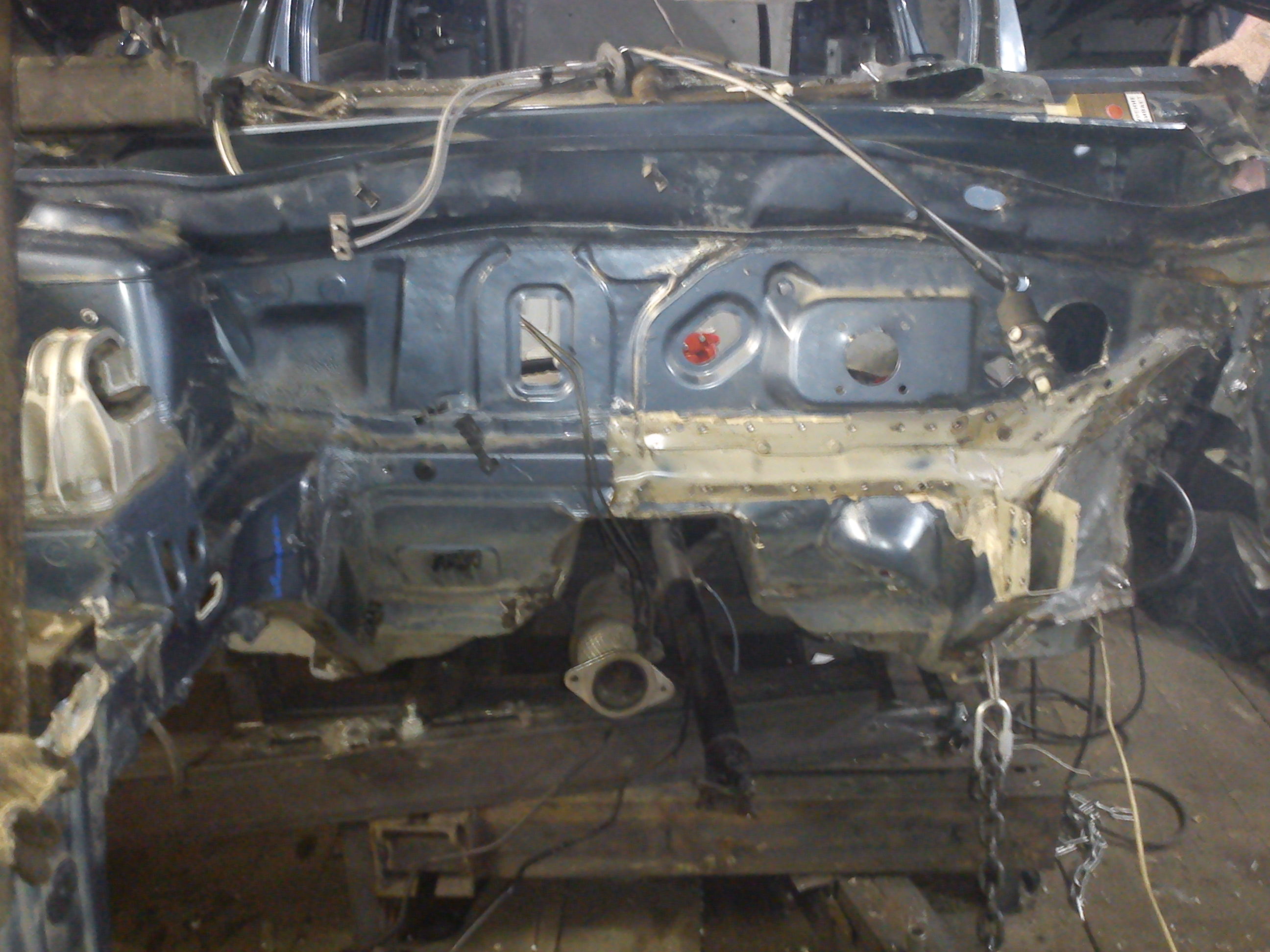

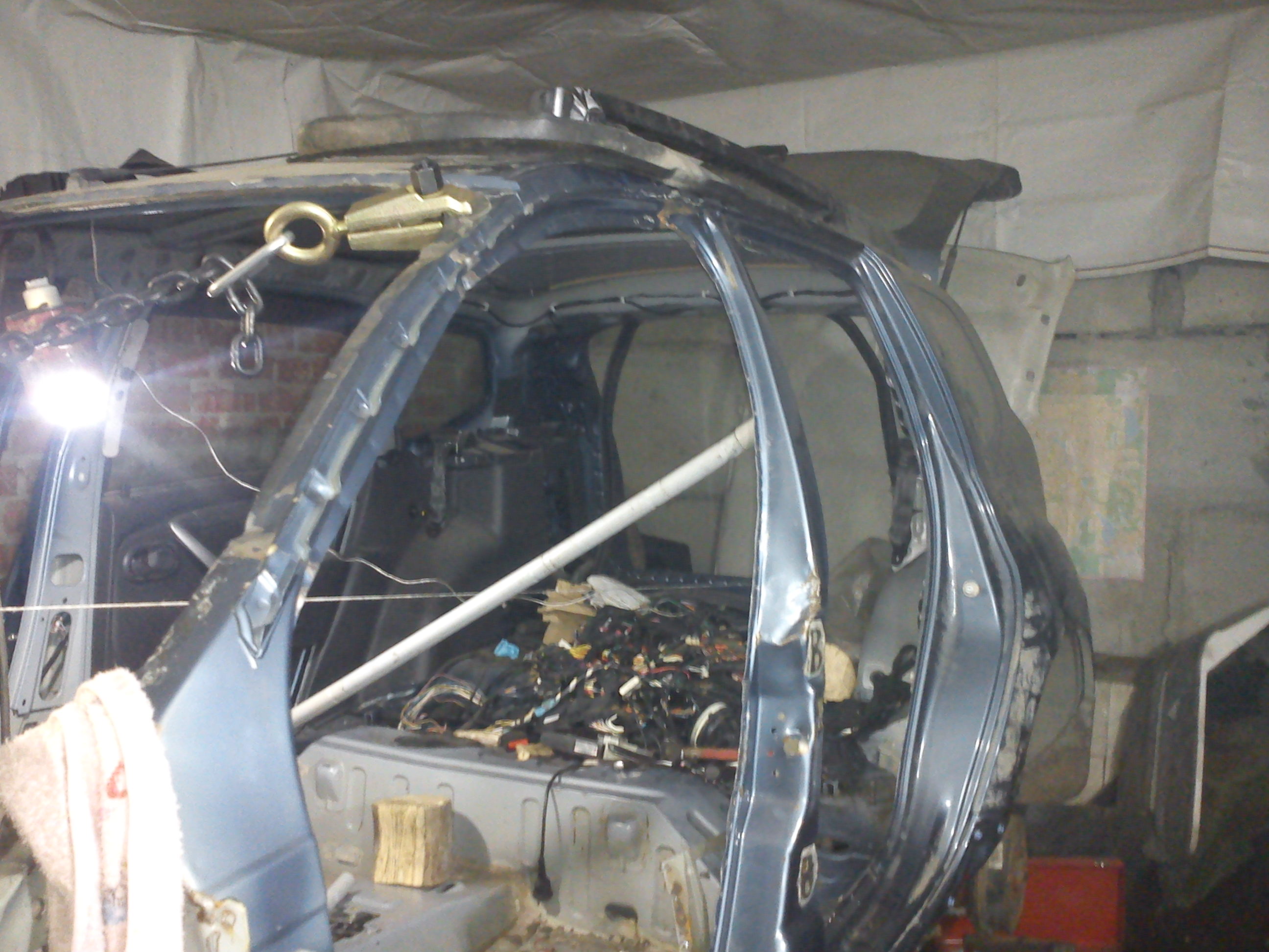

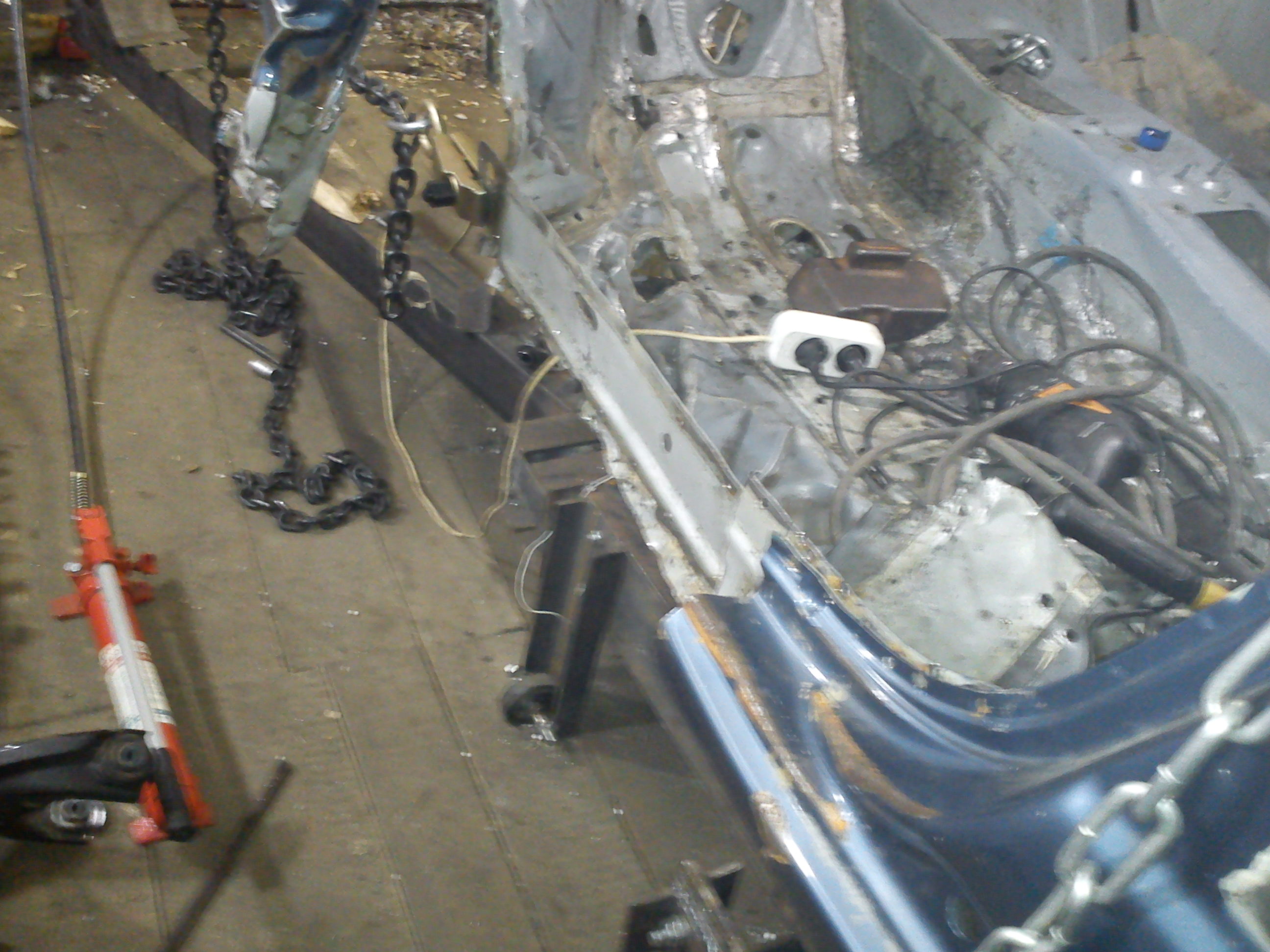

Вчера сходил к приставам, отдал документы на возбуждение исполнительного производства. Машина стоит в гараже, вид такой. Сейчас надо разово 50тыр (дверь-15,крыло-5, стекло лоб-5, стекло дверь-2 + п/автомат и баллон). На запчасти истрачено 30тыр (10,5 - подрамник, 9,5 порог, 10 - брызговик + лонжерон). Остальные 90 ушли даже уже не вспомню куда, хотя кое что помню. Гидравлика (тянучка + давилка) + цепь - 12тыр., 18 тыр -железо на стапель, 3 тыр - захват + фреза для точек сварки. Болгарка и дрели с инвертором были ДО. Расходники: электроды, диски на болгарку, болты -гайки-шайбы, шаклы-соединители ещё 5тыр. Утепление гаража 2 тыры. Как то так примерно....
