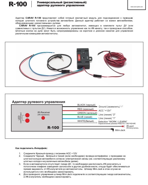

Привет всем , купил пионер 730 и взял адаптер джойстика CARAR R100 , только как его подключить его к джойстику никак не пойму, может кто подскажет ?
