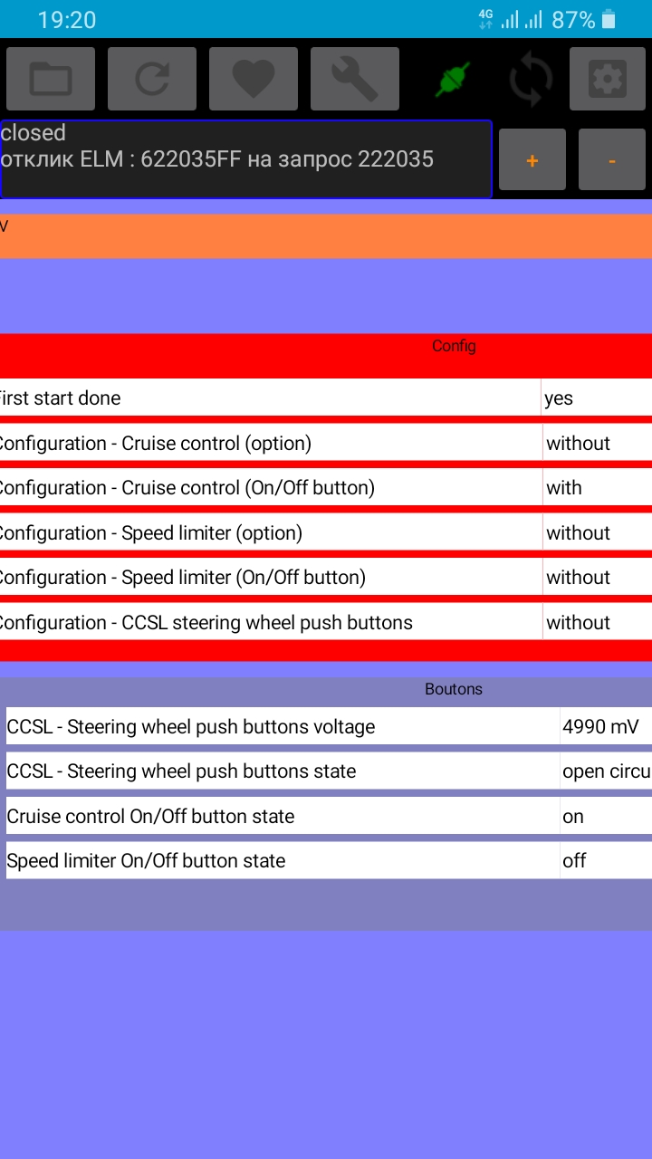

Поставил кнопки. подключил плату. Перечитал все инструкции(много раз)
Установил ddt4all, ecu tweaker на телефон. Не могу активировать никак.
Не получается сменить ACC/SL на CC/SL хоть тресни.
Наверно в моей комплектации чего то еще не хватает, ну или мозгов.
Кто в Мурманске уже активировался памагите.
Посмотрите что у вас на этом экране:
У меня вот так и тоже не активируется:
Это типа диагностики условий для активации.
Получается кнопка включения круиза зажата, а кнопки переключения ЭБУ не видит.
