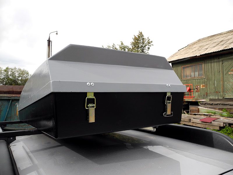

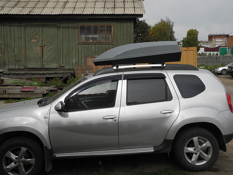

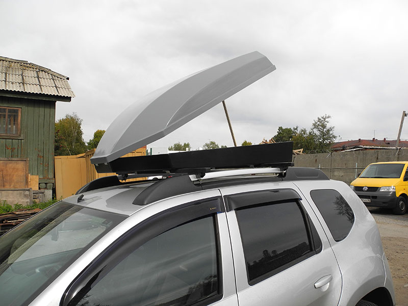

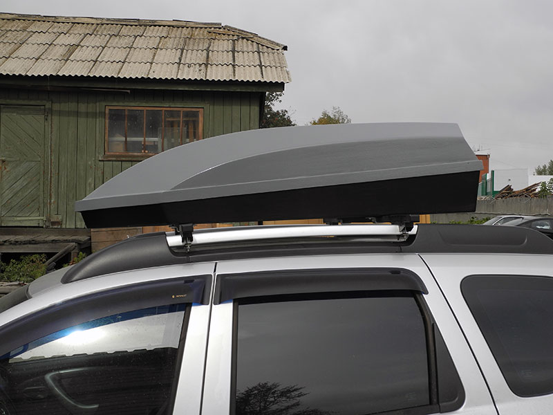

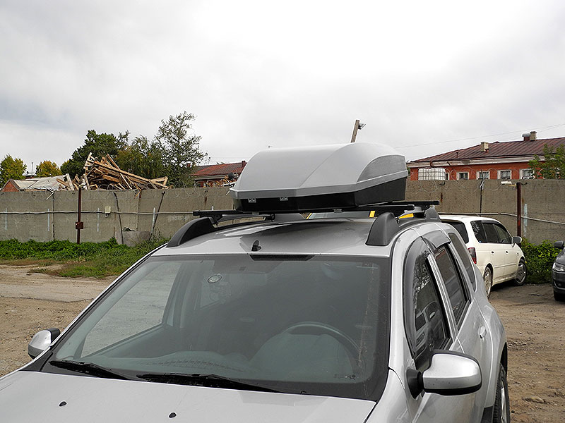

Лист фанеры 4мм, литр эпоксидки, 0,5 кв.м. стеклоткани. Вес 14,5 кг. Всего чуть более чем на 1 тыс. рублей.
