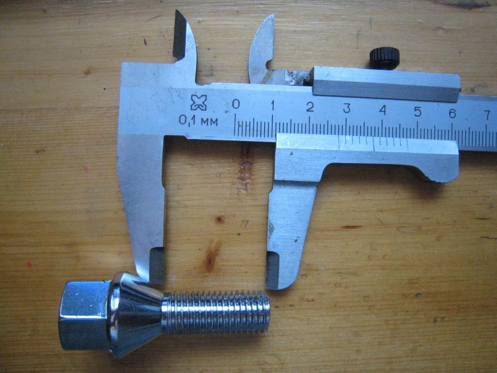

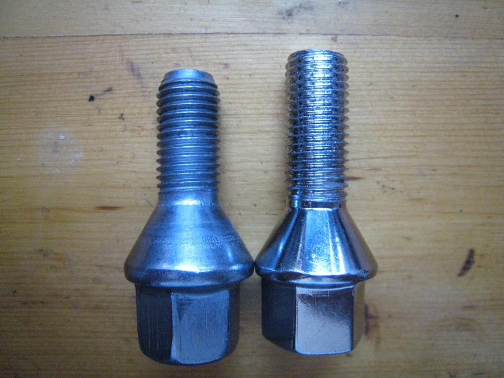

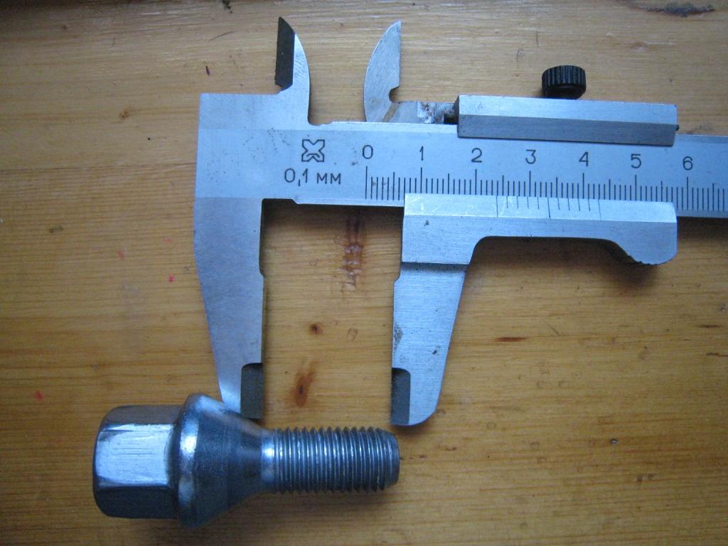

Олег0801 - 28 мм. подойдут ! На литьё ставлю 28 - всё ОК , а на стилизованные - родные. У литых дисков место крепления толще чем у штамповок !
