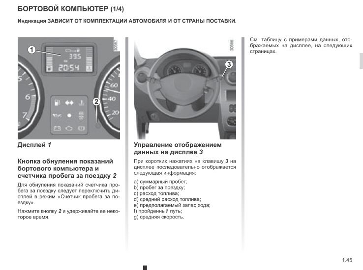

Привет всем!
Что-то не пойму никак, а для чего в одометре пробег за поездку? Чем "пробег за поездку" отличается от "пройденный путь"??? Я так понял, что "пройденный путь" это если я сам обнулю. А "пробег за поездку" я думал сам обнуляется за сутки или после выключения двигателя. Объясните, плиз.
Вообще-то, одометр - это и есть "пробег за поездку" или "суточный пробег".
А отличие в том, что кнопкой на приборном щитке, если на экране показания одометра (пункт b на странице 1.45 мануала), сбрасываются только эти показания.
Если же на экране любой из следующих пунктов (от c до g), то нажатием и удержанием этой же кнопки сбрасываются/обнуляются все эти показания БК.
Впрочем, показания БК иной раз сбрасываются и самопроизвольно. Чаще это происходит после нескольких (иногда всего 1-2-х) включений зажигания без запуска двигателя.
