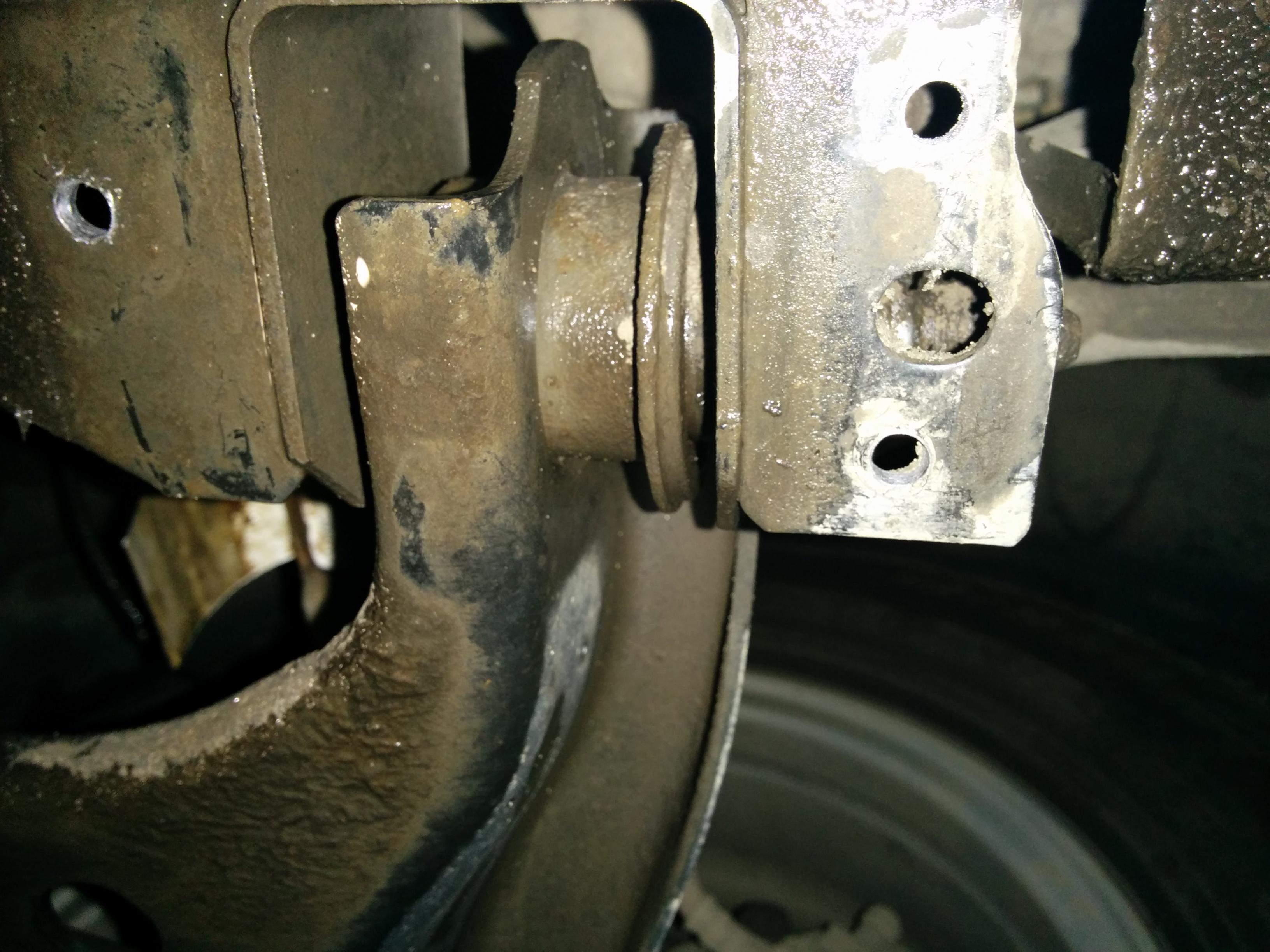

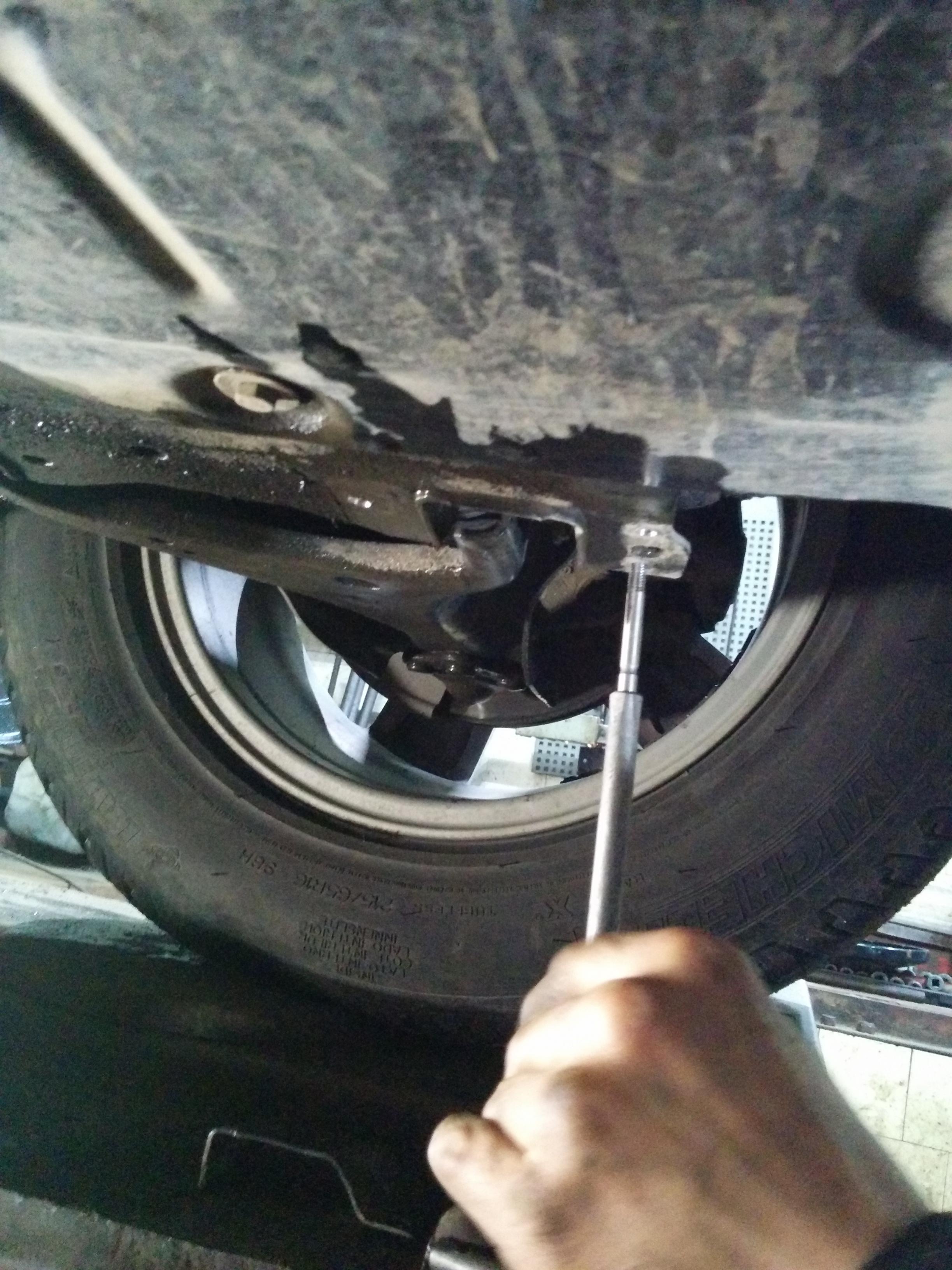

Вчера вечером закрепил на болтах левую защитку:
оторвали и выбили оставшиеся заклепки,
слегка рассверлили отверстия на пластинке, отрихтовали ее по образу уцелевшей правой,
нарезали резьбу метчиком М6,
привинтили пластинку к балке,
законтрили сверху болты гайками с гроверами

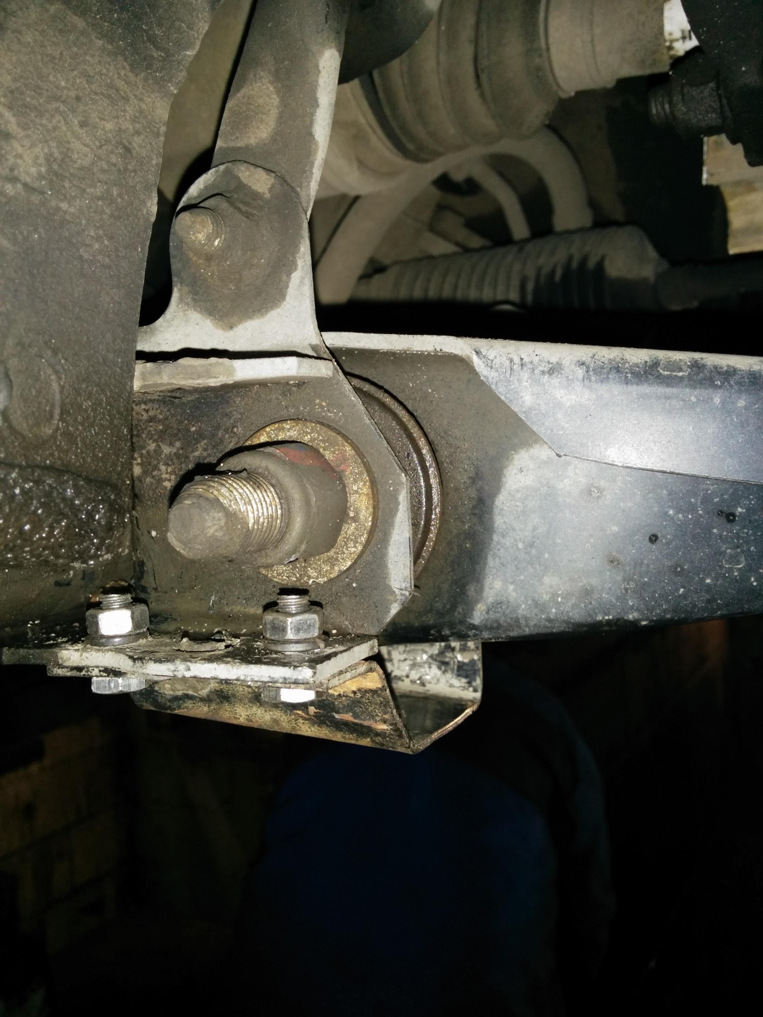

На втором снимке видно, что передняя часть рычага подвески на миллиметр-другой выступает ниже балки, поэтому при ударе о камень можно не только подогнуть его, но и повредить при этом шарнир.
Задняя часть рычага выполнена заподлицо с балкой, поэтому защищать ее от удара не нужно.
