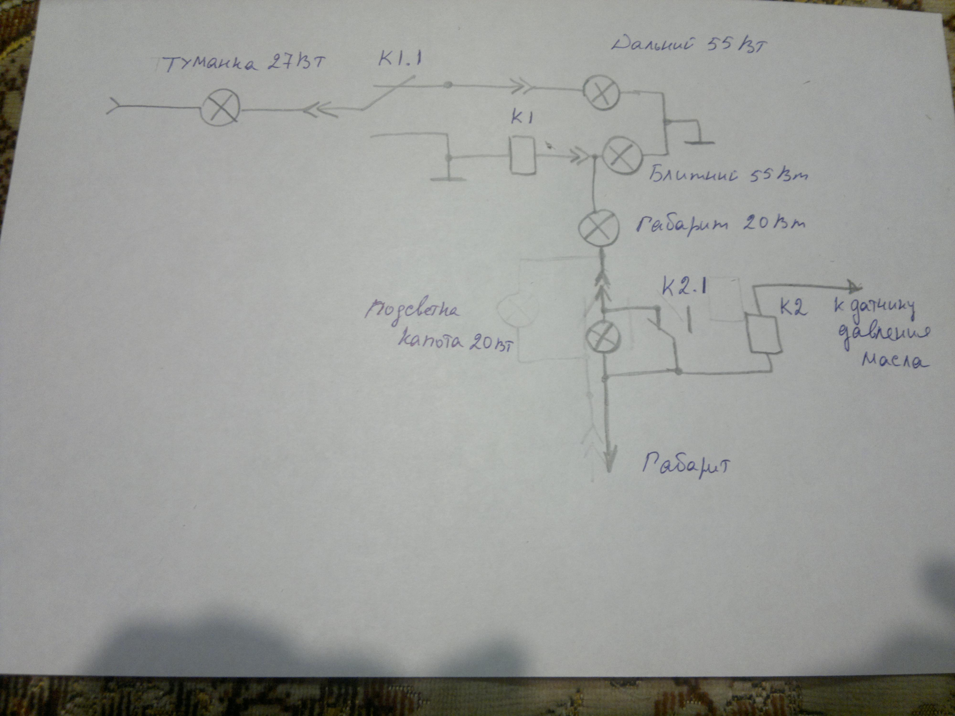

Всем привет.
Выкладываю окончательный вариант секретной схемы работы передних фар своего автомобиля. Ранее приведённая схема не работает.
Всё проверено, кроме подключения к датчику давления масла. ( провод для проверки работы схемы замыкал на кузов.
В схеме появился существенный недостаток ( при замыкании одного из проводов лампочки будет сгорать предохранитель габаритов. Поэтому я отказался от подсветки днища. На дастере клиренс повыше будет.
И преимущество также появилось, но к теме оно не относится.
