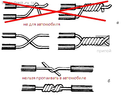

скрутка встык - это когда не хватает длины проводов нижний вариант на рисунке.
Ещё хуже - когда совсем нет провода, то лудят кончики и с наложением припаивают друг к другу.
Строго говоря для подобных соединений есть решение, в готовом виде применяется для сварки оптических волокон. Выглядит оно так - это первая термоусадка на провод, к термоусадке снаружи прижимается стальная жёсткая проволочка немного короче первой термоусадки примерно 5 см и ещё одна термоусадка подлннее на пару сантиметров. Обязательно обе термоусадки должны быть подобраны правильно по диаметру.
Только тут смысла в этом нет, проще нарастить провода...
