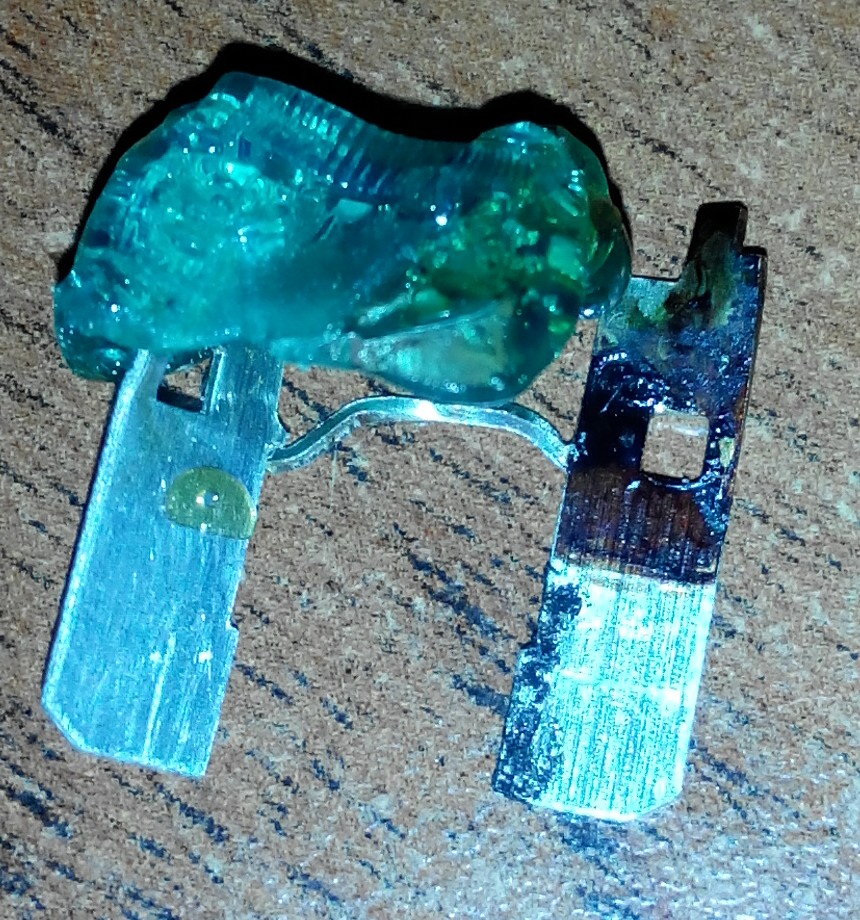

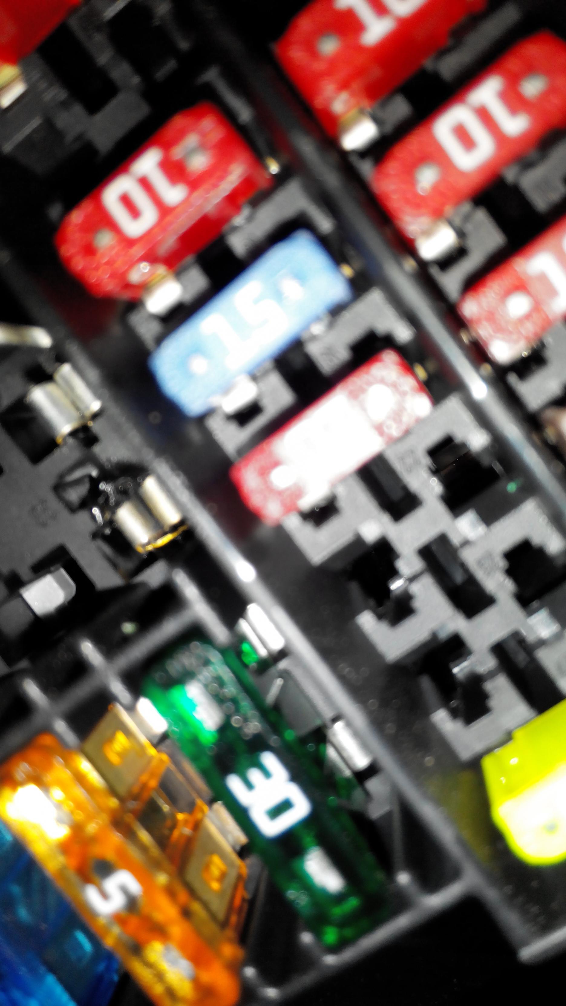

Произошла непонятная ситуация, ехал по трассе попал в сильный туман выехав из него решил просушить зеркала включил обогрев услышал щелчок в районе предохранителей а лампочка не загорелась пощёлкал кнопкой несколько раз безрезультатно, через час попробовал ещё раз лампочка загорелась позже проверил включал выключал всё в норме лампочка загорается зеркала и стёкло греются, списал на глюк. Поехал обратно попал под дождь включаю обогрев слышу щелчок лампочка не загорается опять пощёлкал кнопку зажал подержал 3-5 секунд безрезультатно. Через пару дней дошли руки посмотреть, включаю всё работает решил заглянуть на всякий случай в предохранители и увидел вот это. Самое страшное что он не перегорел. Поставил на его место 20А попробовал заливать заднюю дверь и зеркала обогрев включается и работает нормально. Может кто подскажет где реле обогревателя находится а то я видел фотку расплавленного реле на митсубиси лансер как то стрёмно становится.
