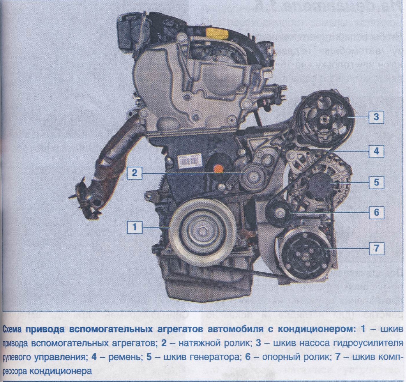

Berezowich, даже если ремень "проскальзывает" это не вызовет "отрубание" света,так как в момент когда нет подачи эл-ва с генератора питание эл.систем будет от аккумулятора.Заметить это можно по уменьшению освещения головного света,приборной панели и т.д.Но всего лишь уменьшение интенсивности,но не 100% "отрубание".Так как на наших авто нет блоков реле вкл.освещения и т.д то все питание и коммутация идет через подрулевой переключатель.Он и так у так "слабый" по конструкции ,а еще и вся "нагрузка" идет через него.Думаю проблема всего лишь части "контакт-неконтакт" в подрулевом переключателе.
Что касается системы натяжения ремня привода вспомогательных агрегатов.На всех бензиновых версиях установлен самонатяжной ролик.На схеме №2.(на схеме есть кондиционер)
