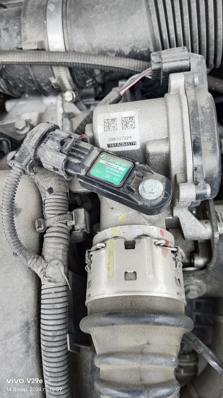

Гм. Их бы сканером прочитать для начала, чтоб хоть чего ему не хватает понять. А так эти ошибки из разряда: у вас с двигателем че-то не то.
Прожиг можно принудительно запустить, опять же сканером.
Cканер показал ошибку Р0234 "датчик давления наддува" неисправен, фото датчика во вложении. Сняли его, продули, пока работает, хотя мало времени еще прошло, дай Бог ошибка больше не появится.
