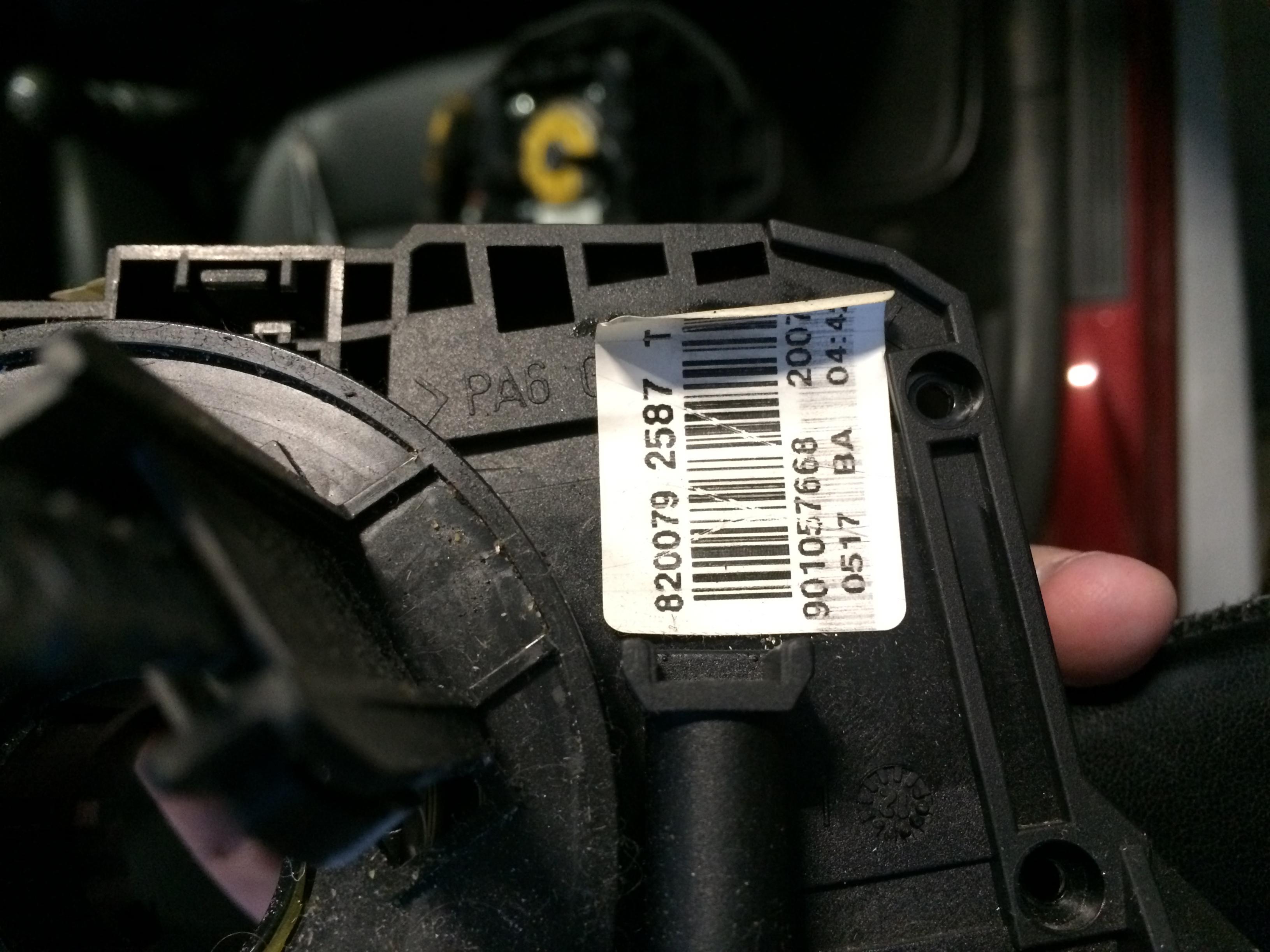

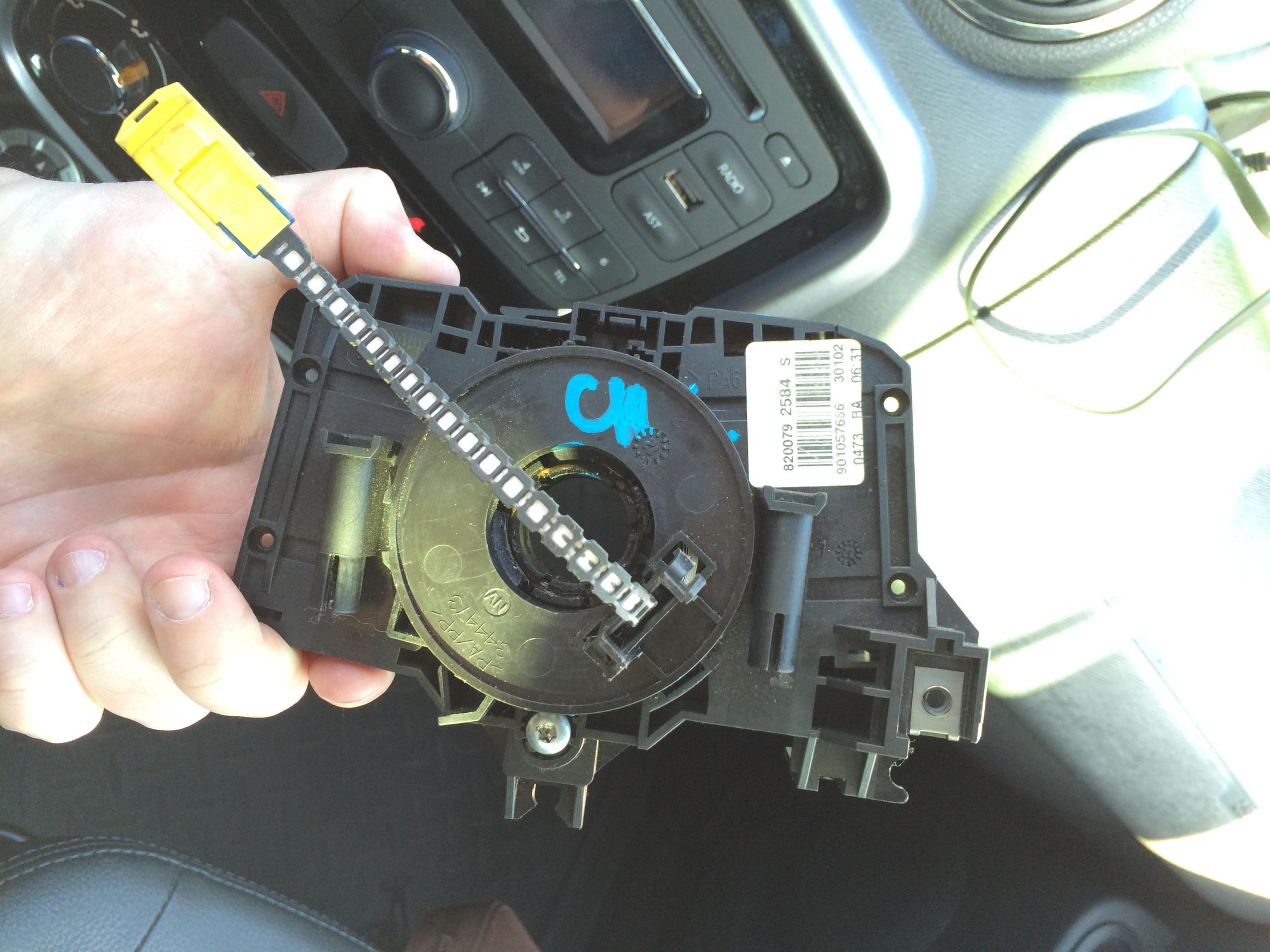

Поделюсь удачной заменой подрулевого шлейфа подушки безопасности в Питере.
Лето при жаре загорелся чек подушки безопасности, нашел на форуме положительную по отзывам контору «ALEXAuto» (http://www.dusterclubs.ru/vb/showthr...t=13845&page=8) оказались замечательные ребята ко всему отнеслись с душой. Быстренько продиагностировали мне компьютером машинку, определили, что дело в разрыве подрулевого шлейфа.
Проблема в том, что он продается с сборе с подрулевым механизмом.
Сразу нашли его в Евроавто которое находится в 10 минутах езды. Съездил туда купил б/у шлейф в сборе с подрулевым механизмом за 2.600 рублей. Разобрали руль поставили новый подрулевой со шлейфом подсоединили и ошибка пропала. Так же бонусом сделали автоматическое закрывание замка при начале движения.
На первом фото который из Евроавто на втором ломаный
