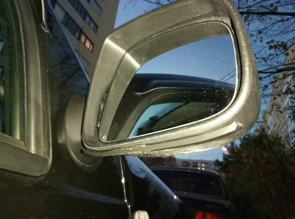

Обтекатели у зеркал не решают на 100% проблему загрязнения боковых стекол во время дождя, но оттягивают момент их протирания оооооочень значительно. Главное их достоинство - они безбюджетны. Делаются за час из ПВХ пластика. Главное - угадать угол атаки. С этим надо экспериментировать.
Не может люстра не слепить, если нет линз и четкой СТГ.
Проблема загрязнения стекол в попадания воды с зеркал. Лечится покупкой на али полосок, клеющихся на низ зеркал. Убирают проблему на 80%
На фотке чуток не правильно наклеяны, нужно немного по диагонали.
