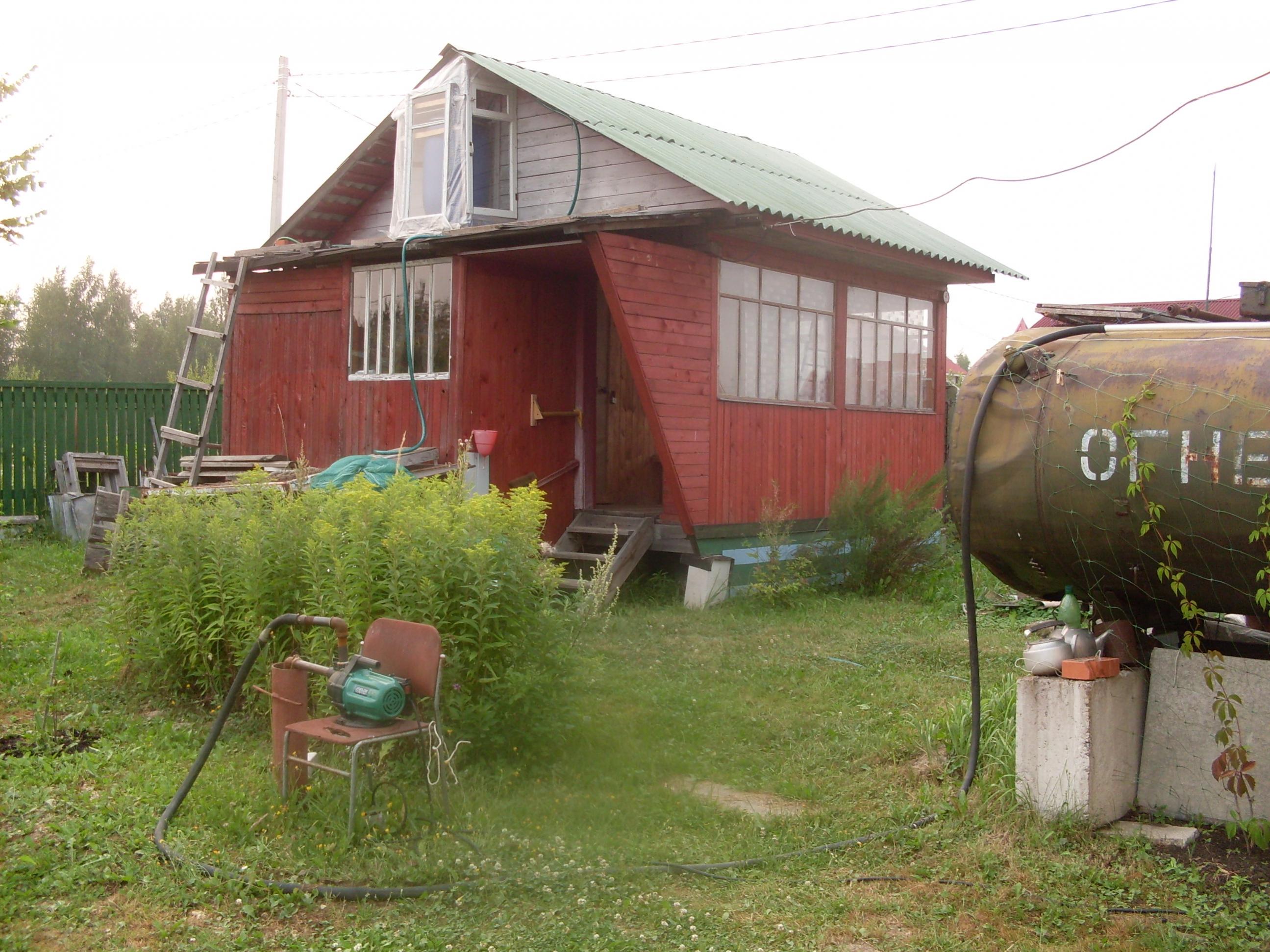

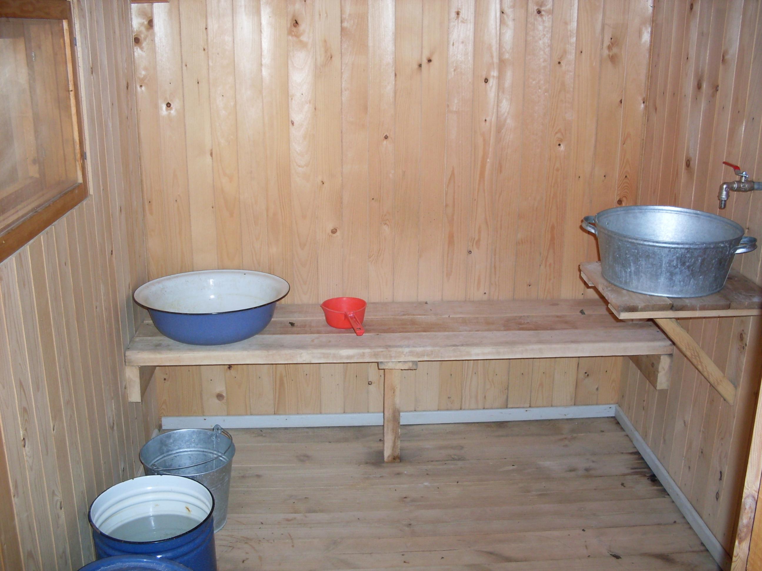

У меня баня из бруса 4х4, разделена пополам, в одной половине комната отдыха, другая пополам помывочная и парная, и пристройка с летним душем.

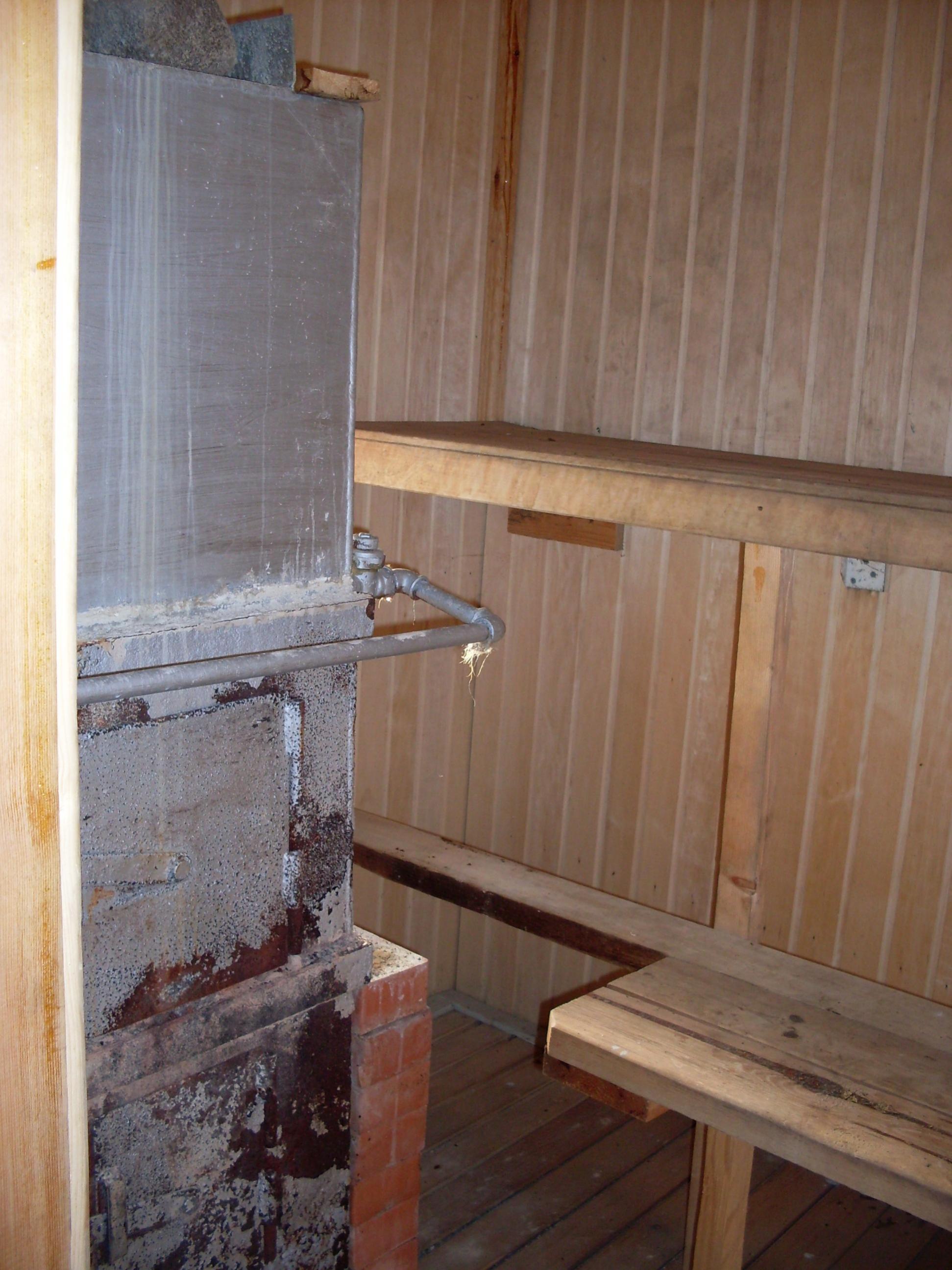

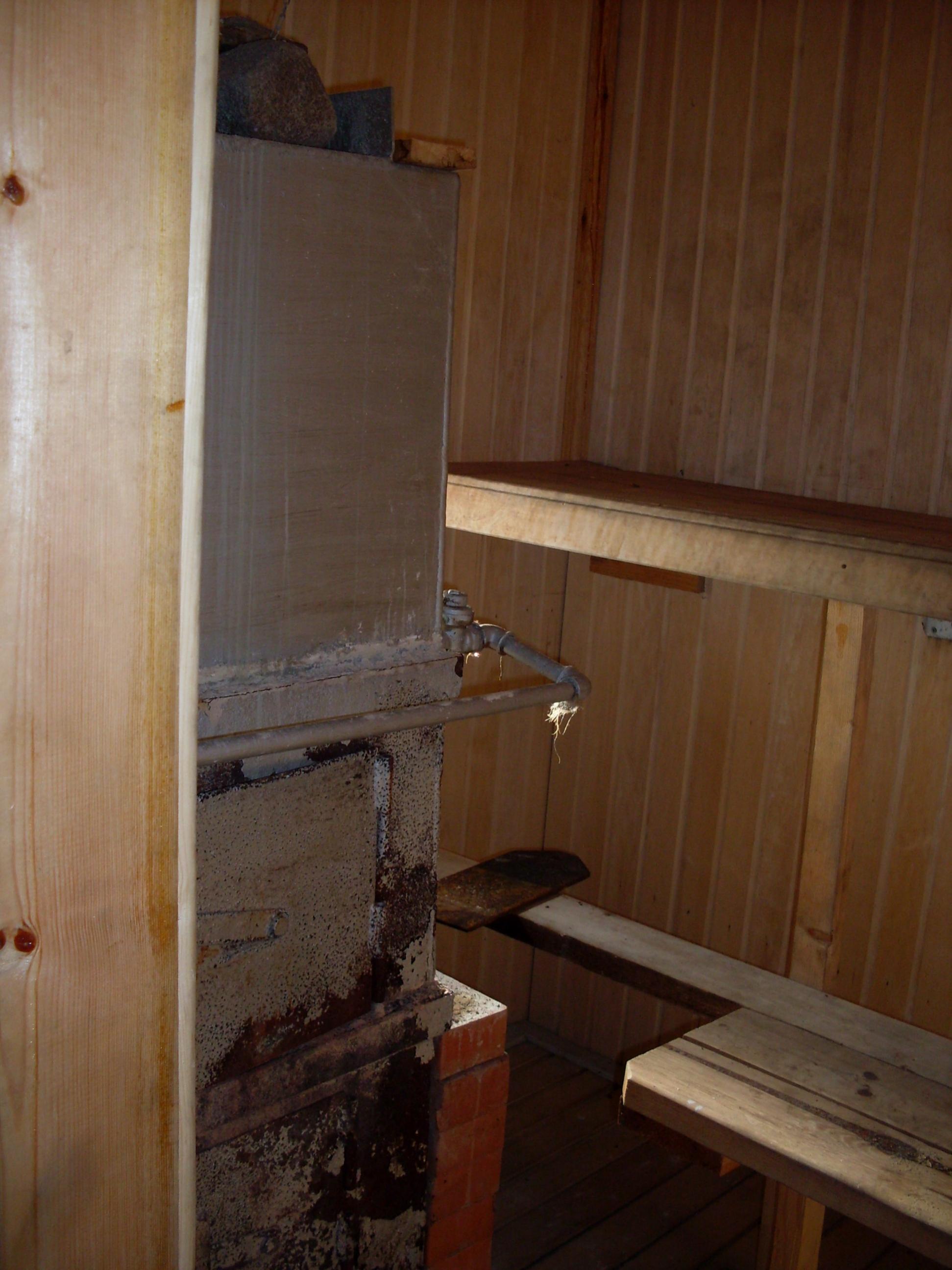

Мойка и парная обиты осиной, комната отдыха сосновой вагонкой.
Ей уже 13 лет (или больше). Строилась из расчета на 2-3-х человек.

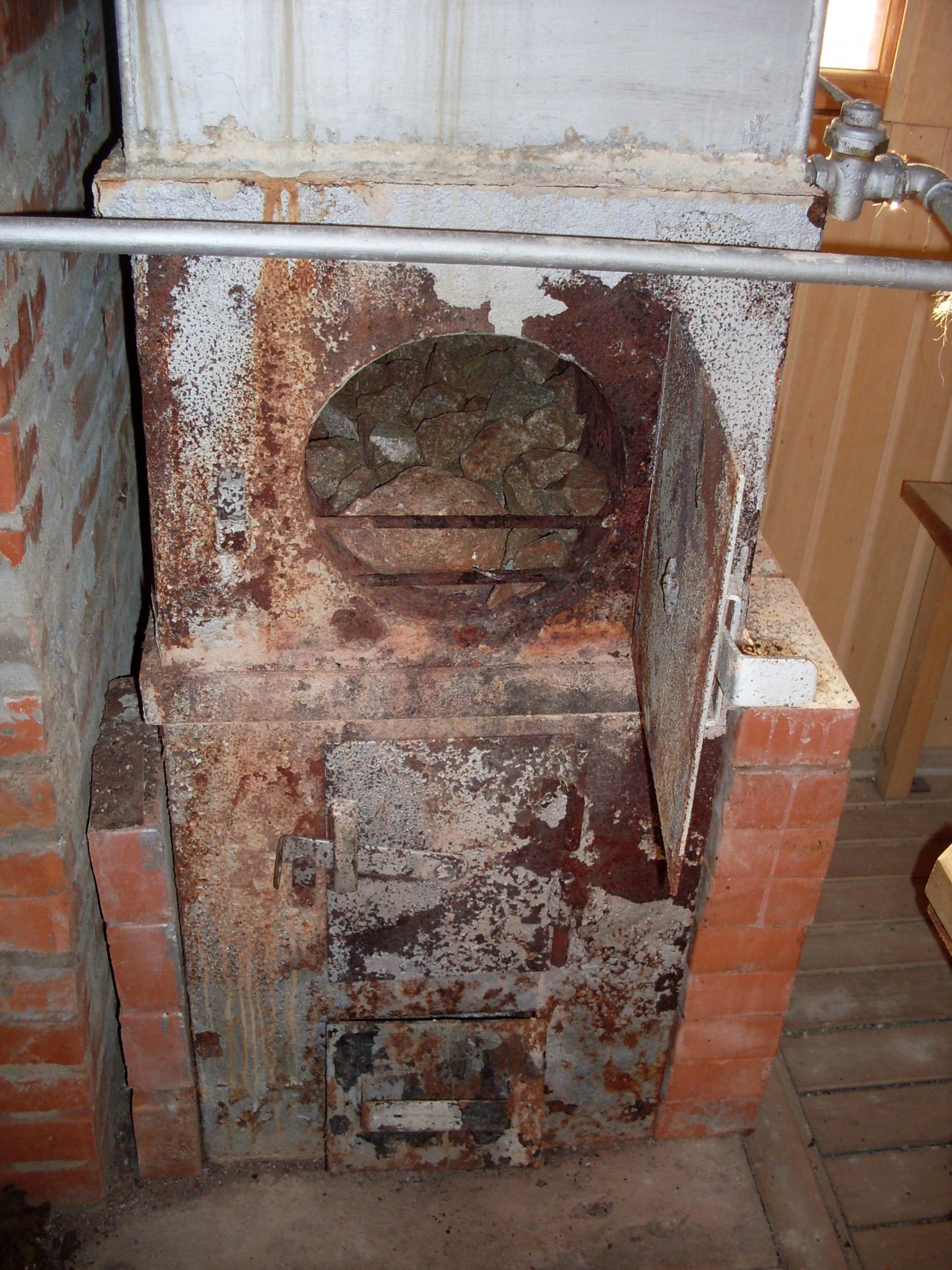

Печь сварная состоит из трех частей размерами 50х50х50 см = топка, камни, нержавейка для воды.
Пользовался круглый год. Этой зимой топил несколько раз и то для гостей, для себя любимого уже лень, поэтому сейчас подготавливаю место в доме для душевой кабины. Буду прокладывать трубы в дом из скважины по траншее (а так был летний водопровод).
За печку прошу не ехидничать, это краска по-отлетала за такой срок - будет время, покрашу. Будет лень, пусть красит тот, кто хочет париться.
Готовность бани летом - 40 мин, зимой 1 час. Париться можно не дожидаясь пока прогорит печь, дрова можно подкидывать постоянно.

Душ только летний из бочки, что на крыше пристройки.
