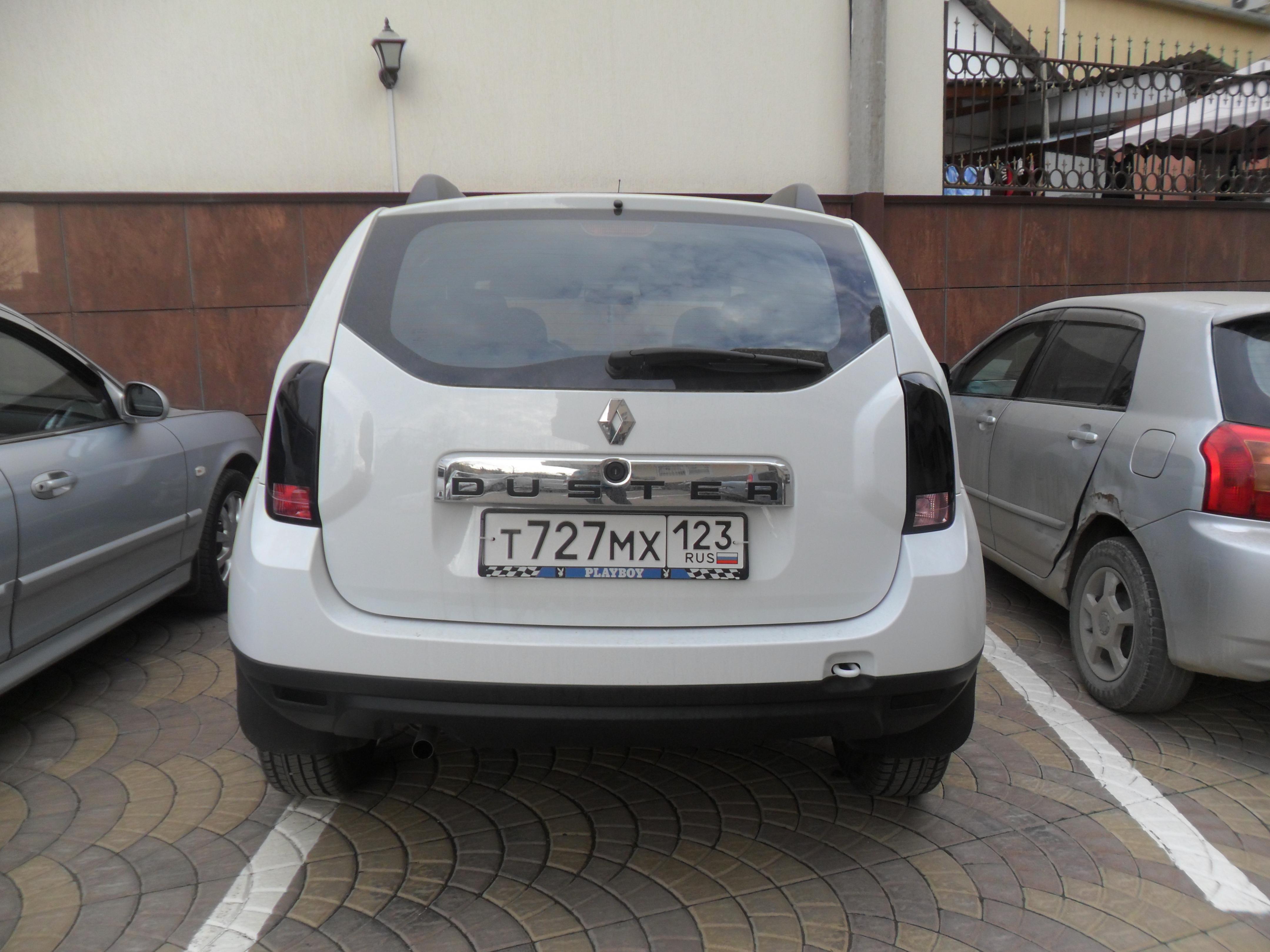

Всем здрасьте. Сегодня немного позанимался моим агрегатом, а именно поставил концевики на задние двери. С правым проблем нет, провода, идущие от переднего правого (пассажирского) видно (зеленый и черный). Параллельно им подпаялся и все гуд. А вот с левым немного по сложнее, так как на левую сторону (по зидним сиденьем) приходит уже два зеленых провода (добавляется провод от бензонасоса). Так что без иголки и тестора будет по сложнее. Хотя можно и отследить провод, муторно но можно. Еще выяснил, что черный провод, идущий от концевиков правой стороны не звонится с черным проводом водительского концевика. Получается вся эта схема имеет общий зеленый провод, а черные разные. Это только предположение, лень схему смотреть, главное все работае. Еще прорезал окошки на задний ход и заднюю ПТФ, так что теперь все это дело выглядит так.
