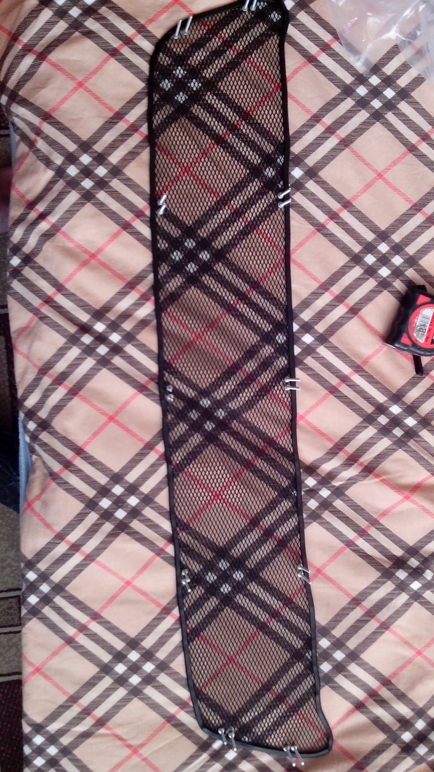

Что требуется - требуется именно съёмная сетка, идеология оной такова:
после недолгих раздумий решил сделать на крючках, крючки изготовить из винтов с резьбой 3ка и длинной винта 40 мм, винты крепятся непосредственно к сетке.
Теперь сама реализация.
  1. Берем лист бумаги (несколько склеенных листов) и делаем трафарет.
    Трафаретов на форуме хватает, я делал свой.

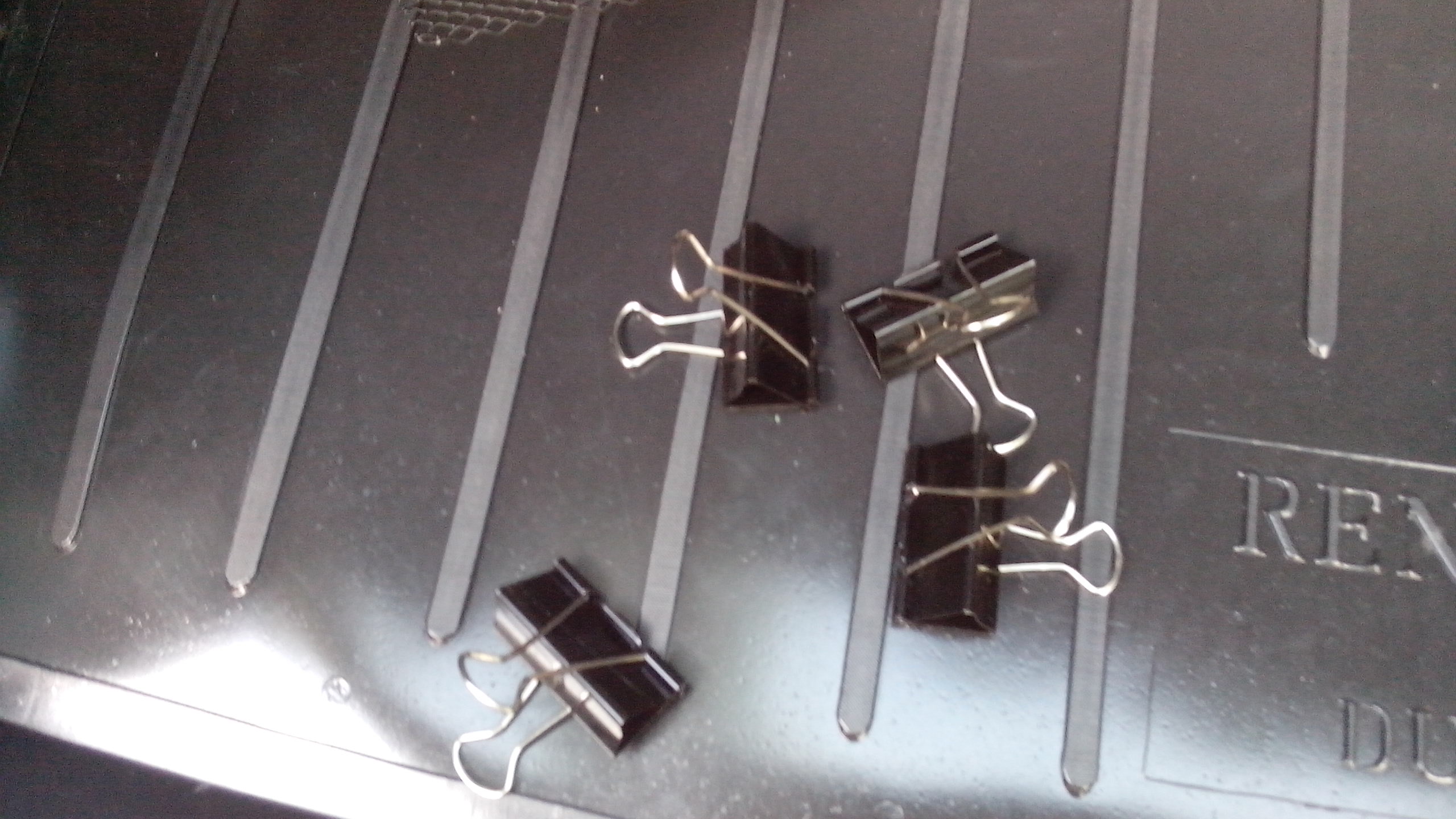

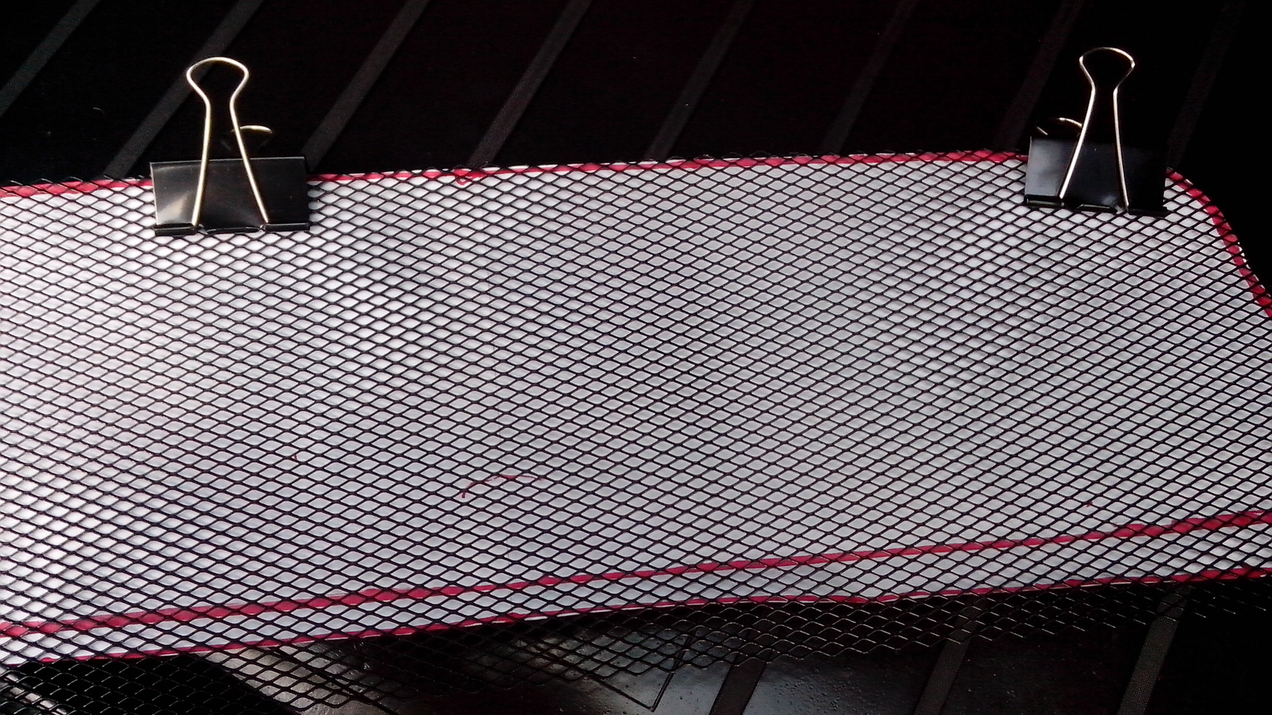

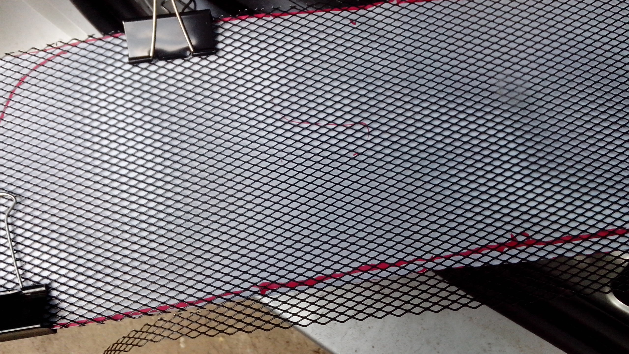

  2. По данному трафарету вырезаем сетку.
    Из нововведений - лучше прижать трафарет к сетке канцелярскими зажимами, ничего никуда не будет убегать да и вырезать проще, на фото.

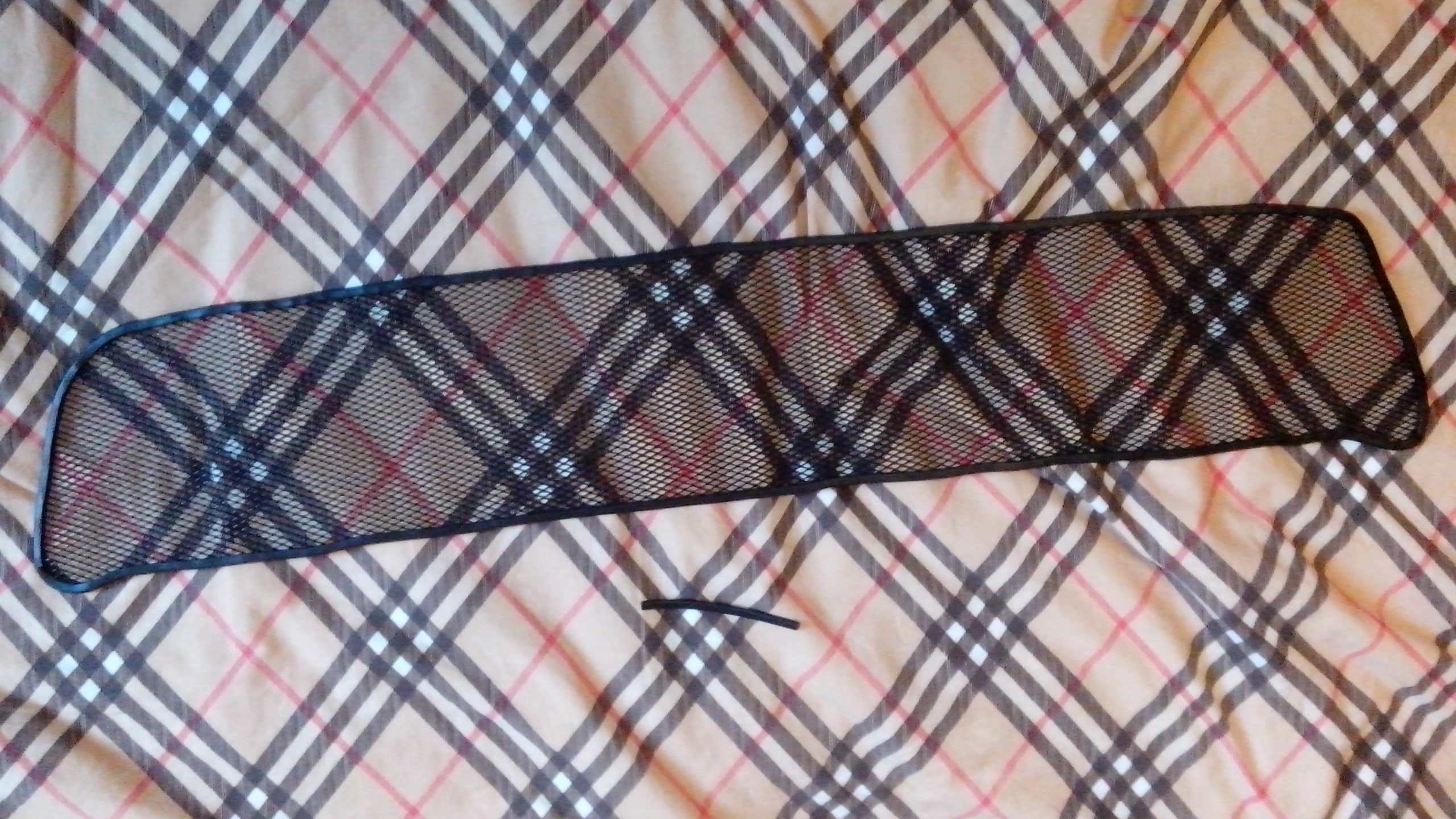

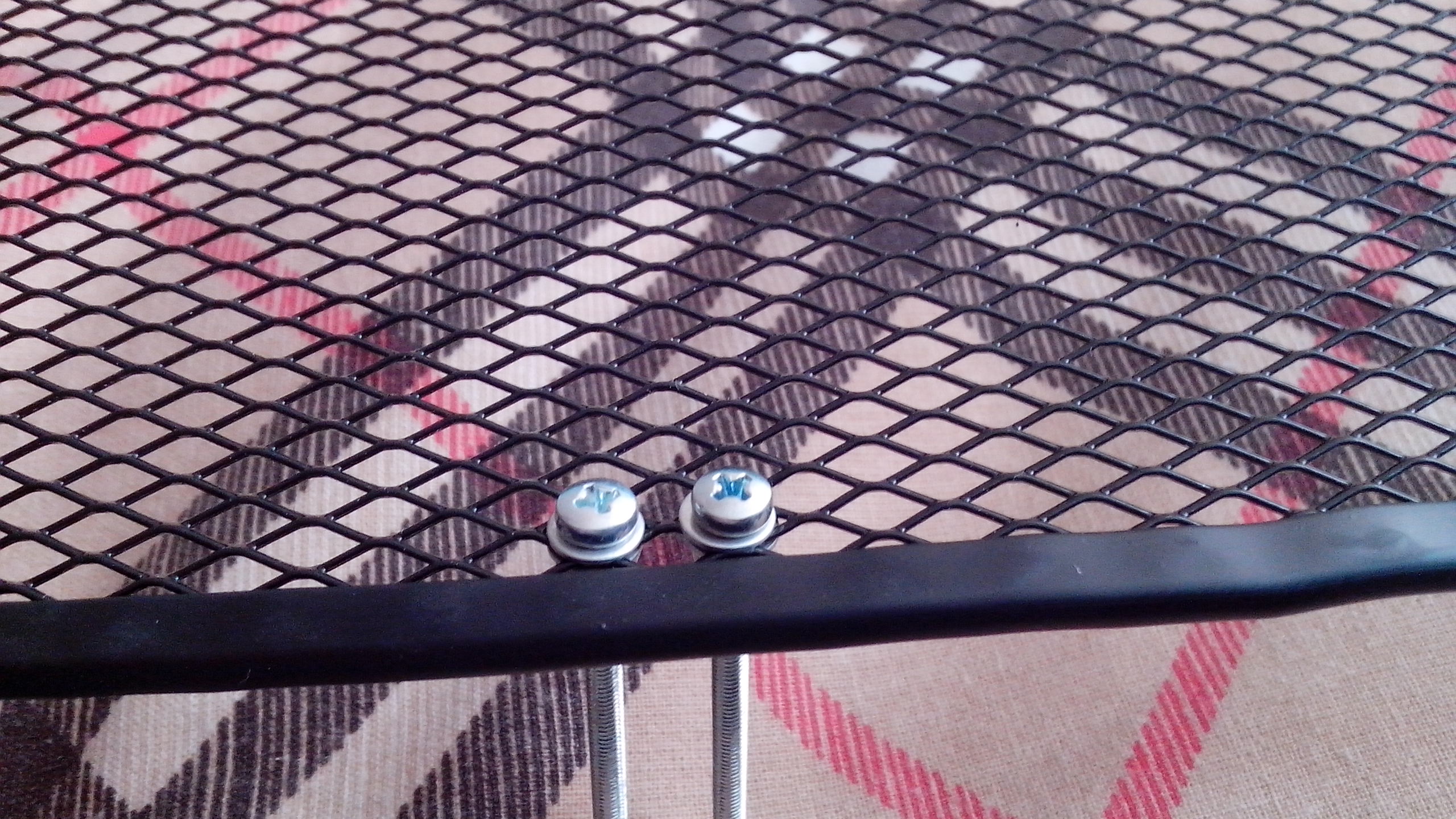

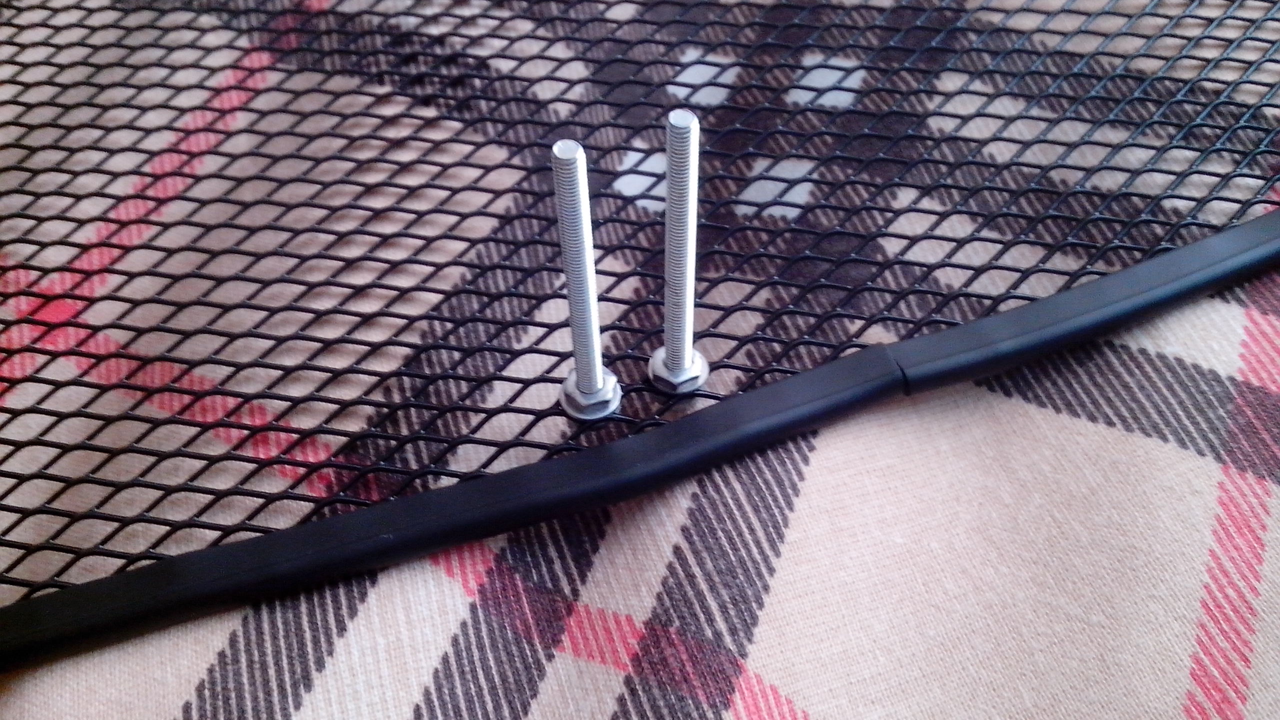

  3. Вырезаем сетку, одеваем п-образный уплотнитель, фото.

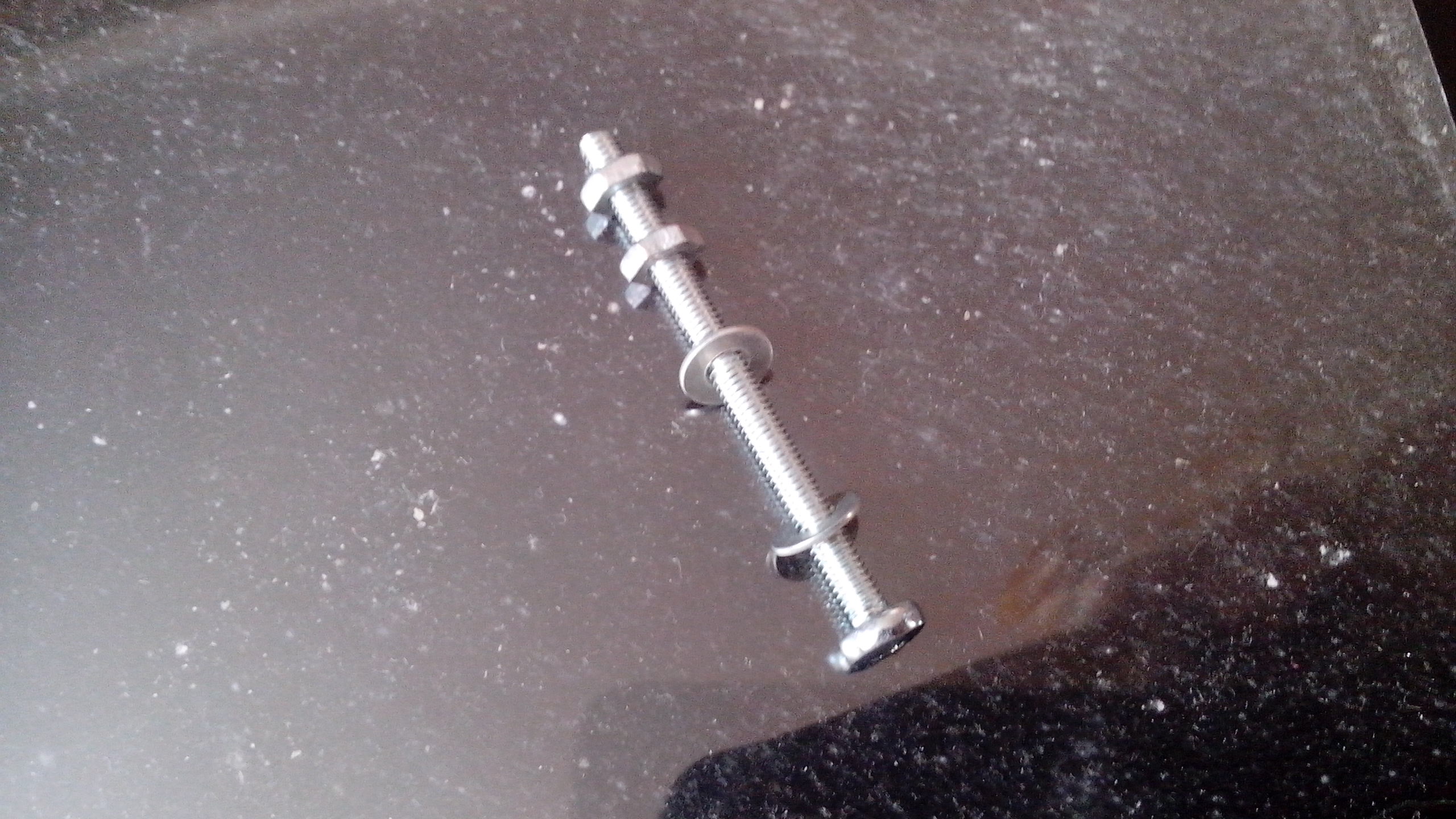

  4. Идём в ближайший магазин и покупаем винты, гайки и шайбы.
    Я купил комплект на 20 винтов.
    Полностью укомплектованный винт на фото.
    2я гайка для контргайки (тафталогия получилась ).

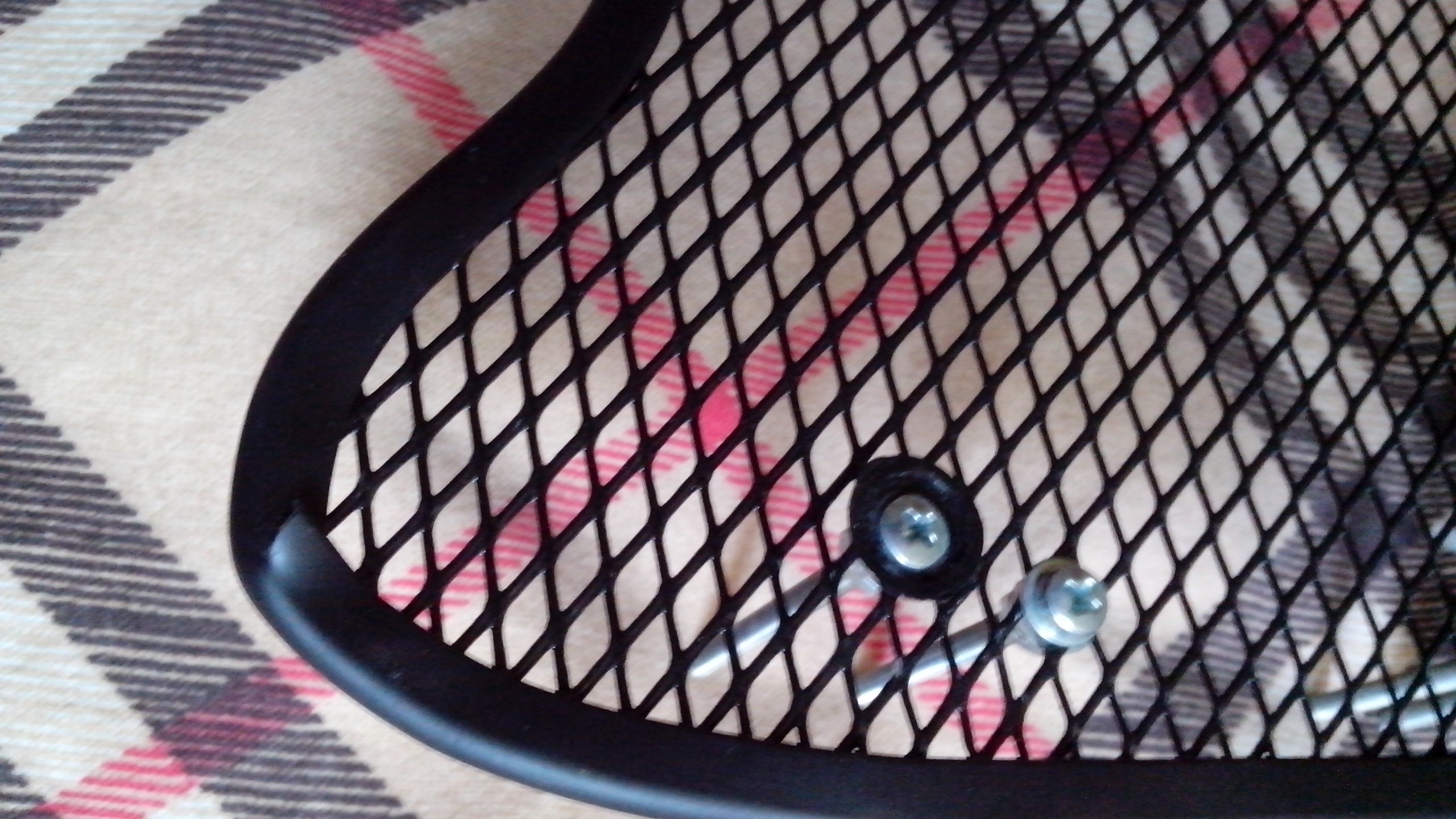

  5. Берём сетку идём к машине, и намечаем места, где будут эти самые винты стоять.
    После чего прикручиваем, в моём исполнении это выглядело так, фото.
    На этом в принципе можно бы было и остановиться, загнуть винты и вставить сетку - если бы сетка была серебристая или болты чёрными. Но на чёрном фоне серебристые болты смотрятся как то хреново.
    Можно было бы покрасить головки винтиков, но увы краски под рукой не было.
    Поэтому далее для особо эстетствующих.

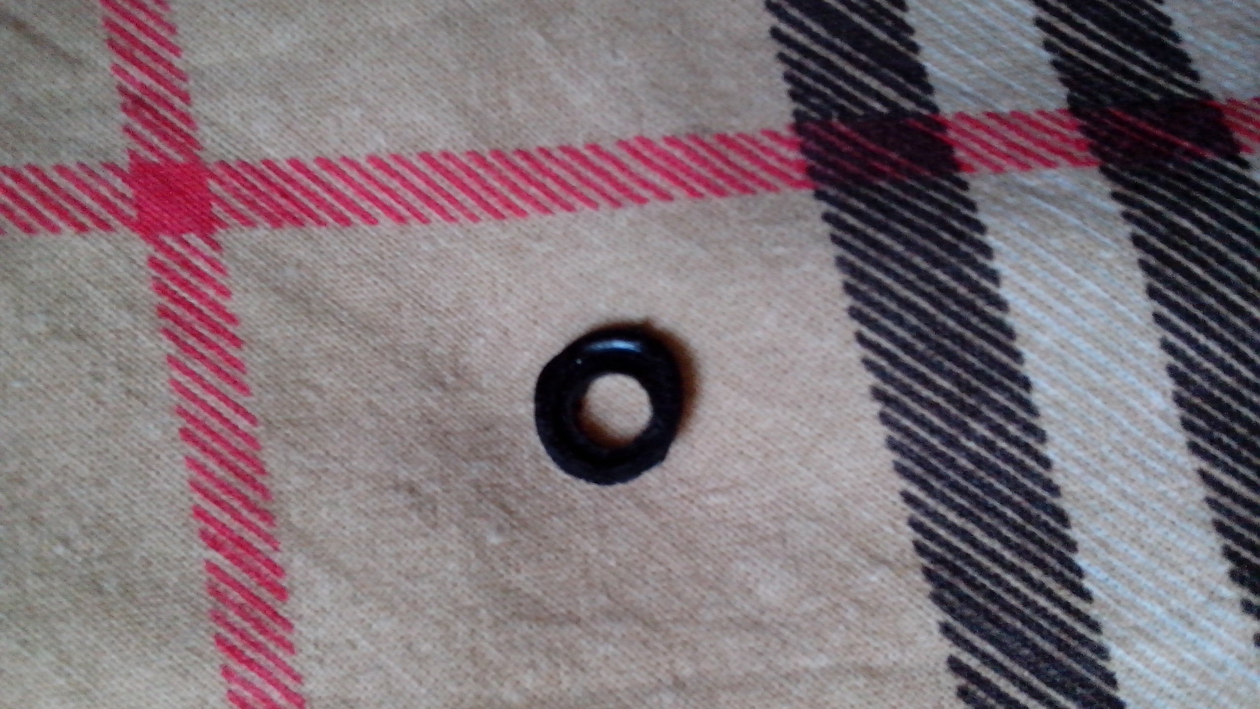

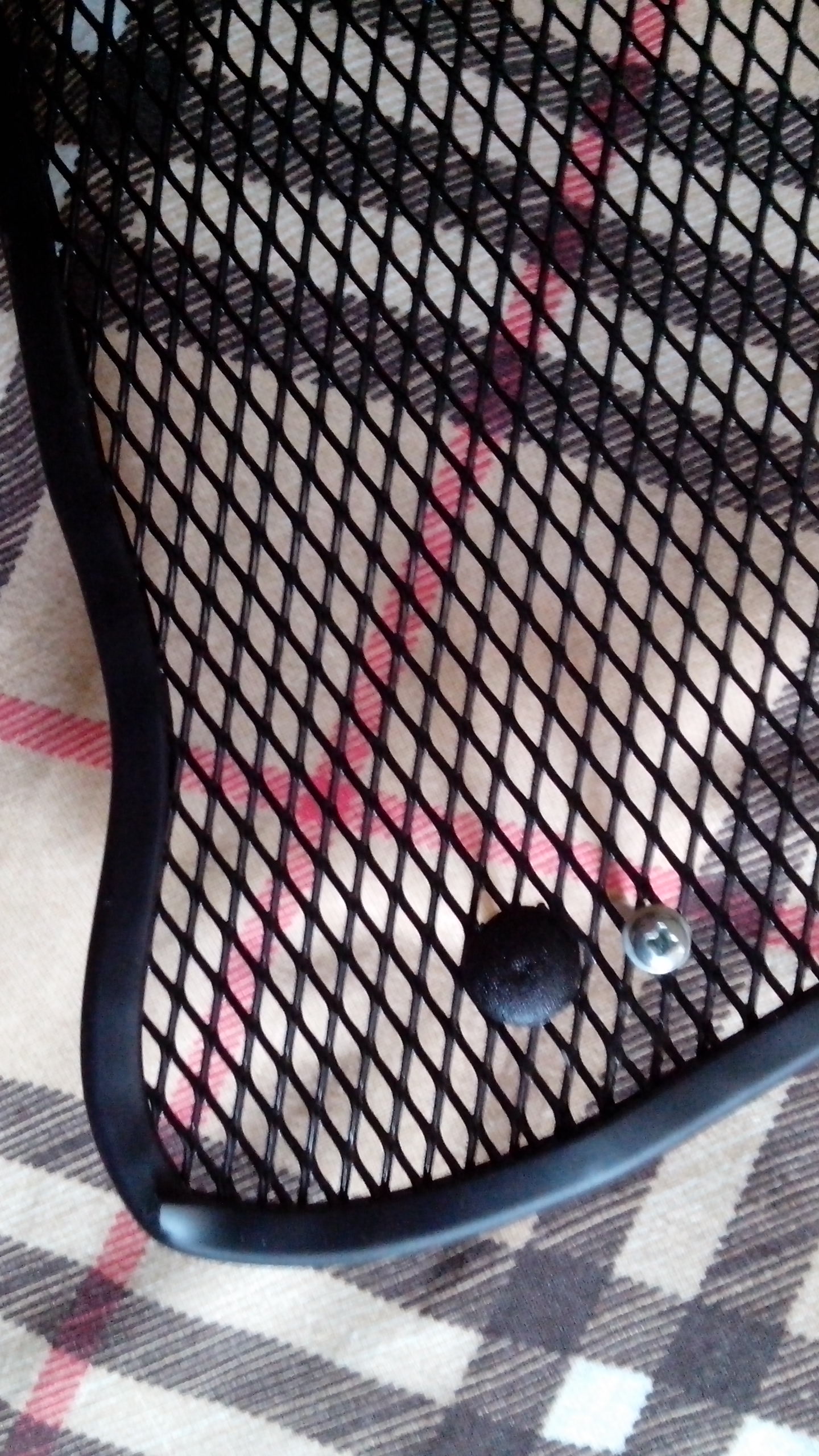

  6. Идём в магазин и покупаем заглушки для шурупов, чёрные.
    Срезаем крестовины.
    Далее запара. 1й заглушки по толщине не хватает, чтобы прикрыть головку винта, поэтому делаем бутерброд из 2х штук.
    Делаем так:
    Одну оставляем без изменений, а во второй сверлим дырку под головку винта. Склеиваем половинки и одеваем на головку винта и приклеиваем суперклеем, всё на фото.

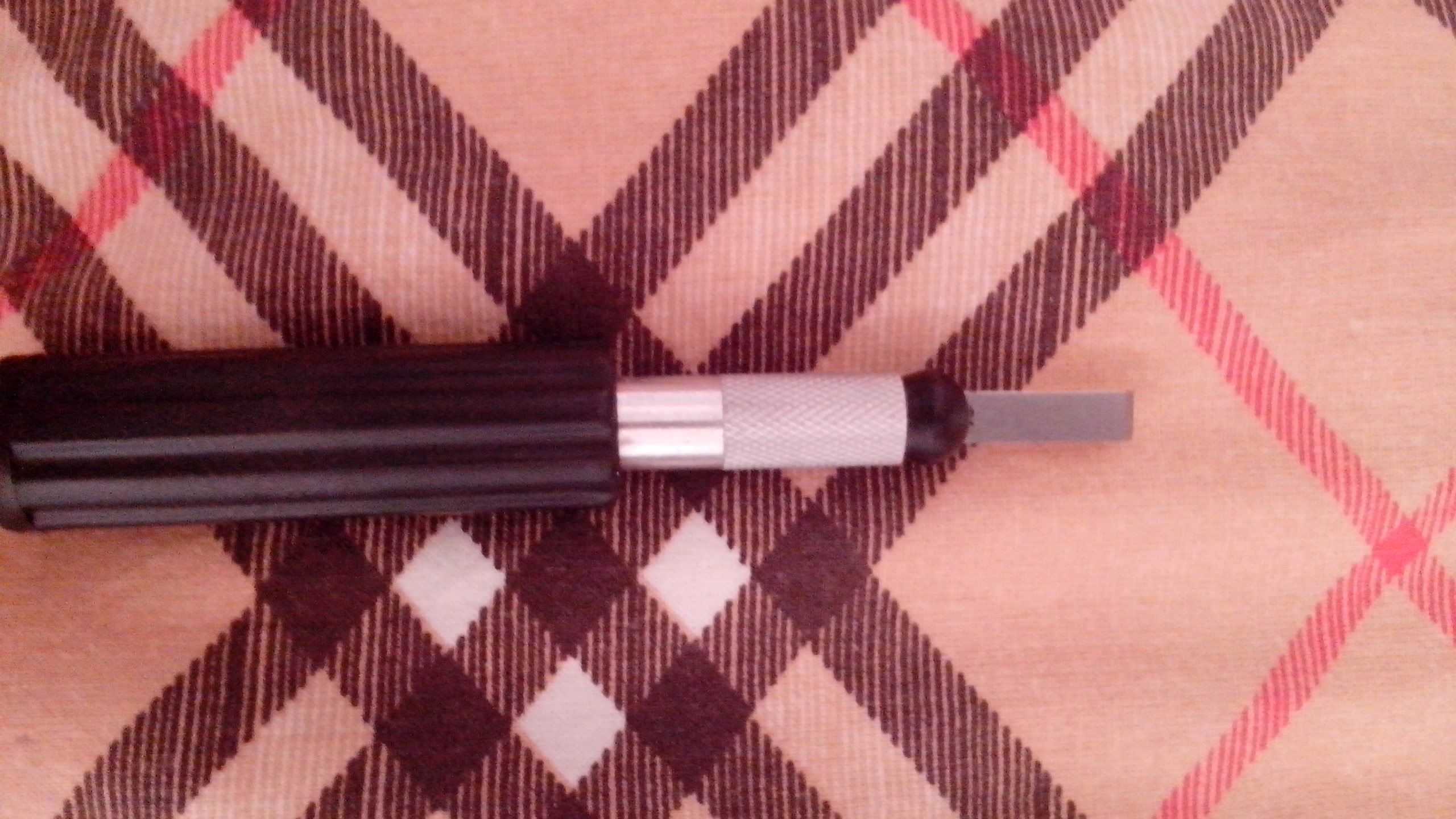

    Инструмент для срезания
  7. Загибаем винты в форме крючков, по толщине решётки в авто. Загибать легко, т.к. толщина решётки примерно равна толщине губы плоскогубцев (обычных стандартных).

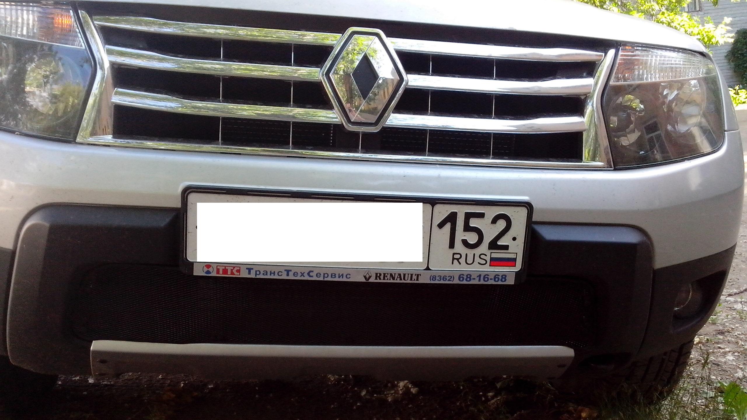

    После чего вставляем сетку в решётку снаружи.
    Общий вид, фото.
А теперь пытаемся найти 10 отличий с сеткой, например продаваемой здесь.
Я нашёл только одно, цена. Ну и конечно потраченное время в количестве 2-3 часов.
