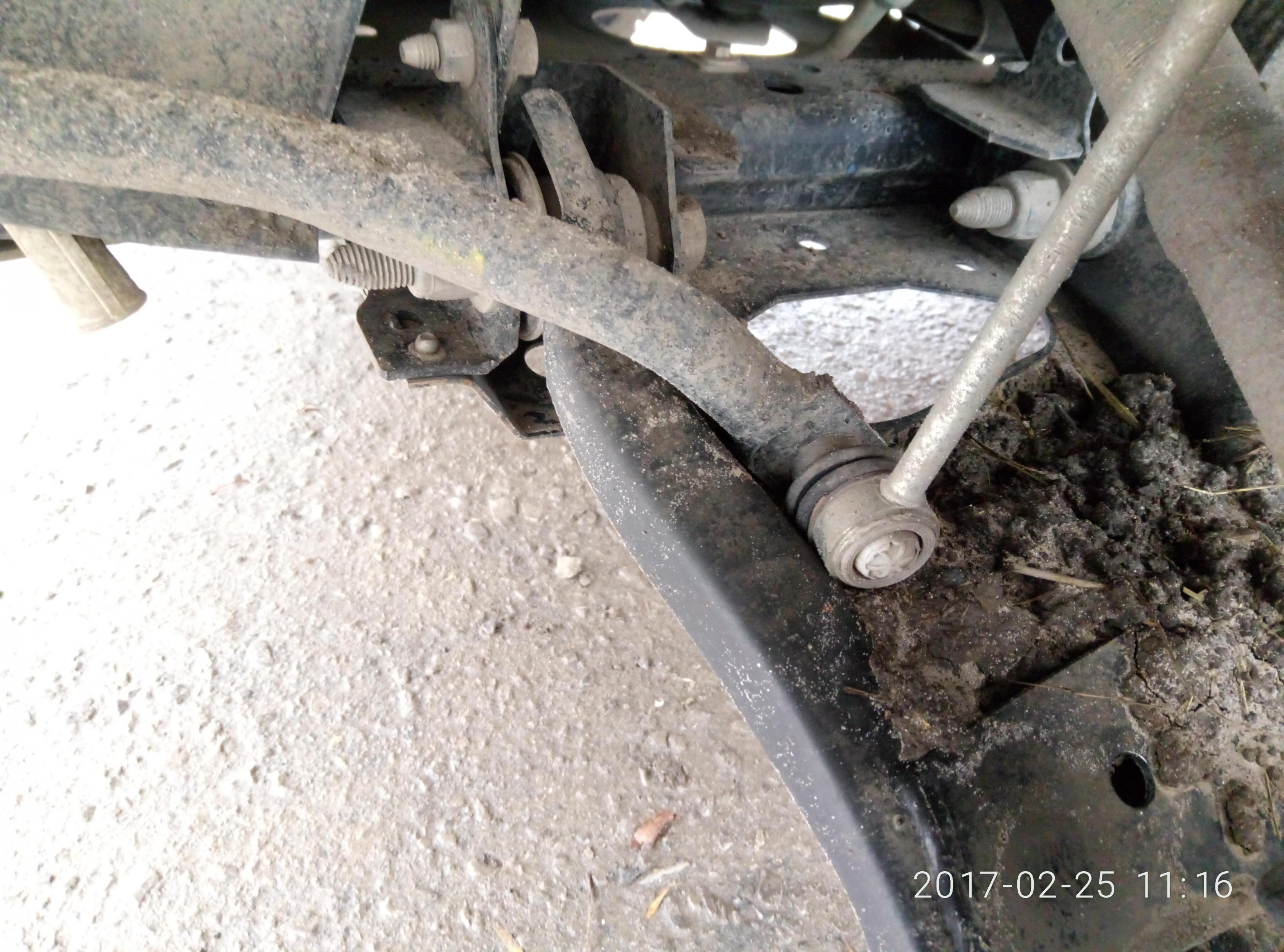

1) ИМХО, укорачивание не поможет, так как взаимное перемещение останется таким же.
Почему не поможет, косточка уперлась в рычаг поэтому гнёт. Если укоротить тягу около 30мм, то появится зазор. Фото с установленными проставками +30, 480мм от ЦО до крыла в вывешенном 570. А у вас на 50мм больше костачке идти некуда.
