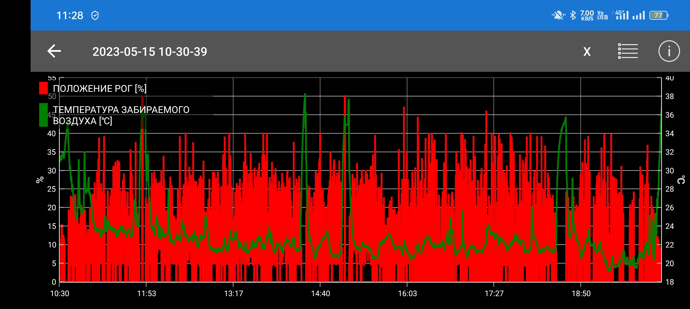

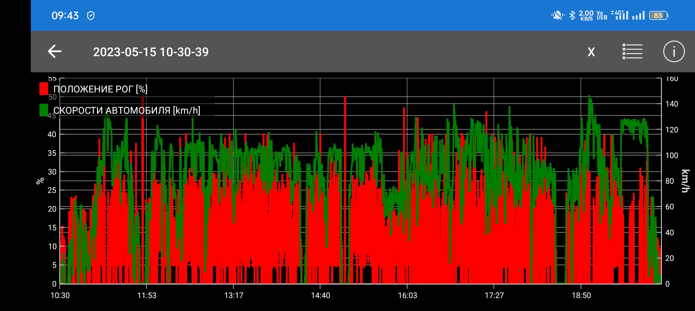

Ну, и также наглядно видно , что клапан работает до 125 км/ч (это на 6ой передаче) при температуре 15 градусов за бортом. Как он себя ведёт при температуре 20, 25, 30, 35. Не знаю.
Вот узнал как работает клапан ЕГР при плюс 23 за бортом. Если рассматривать всю поездку, то выехал при плюс 23 , приехал стало плюс 17. Но вообще клапан открывается в диапазоне + 16 - +17 на датчике температуры забираемого воздуха, на который влияет не только температура за бортом, но и нагрев двигателя, если едешь медленно, то выше температура на датчике и клапан будет открываться и при плюс 13 за бортом.

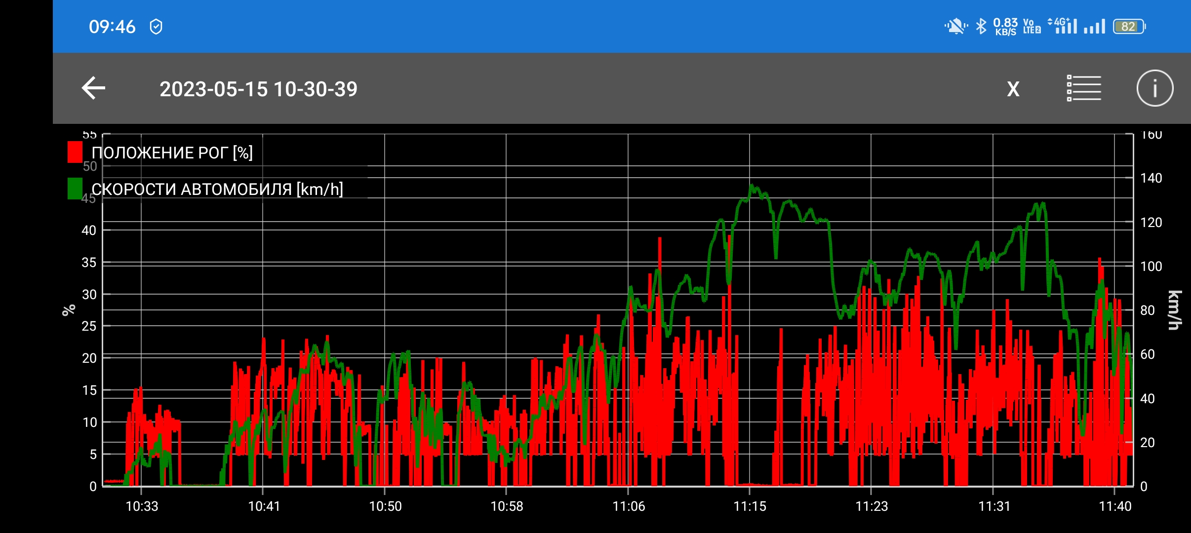

В общем ничего нового при плюс 23 отличного от при плюс 15 не заметил. Также клапан закрывается при 125 км/ч и при +23 градусах. Но обратил внимание на нюанс , откуда карсканер берет скорость 125 км, не знаю, но по жпс в тот момент 126 км/ч ,а по спидометру 130 км/ч. Так что утверждение, что на трассе егр закрыт весьма относительно. Относительно скорости.
Один из с пинов содержит отрезок по времени где лучше видно разгон до 125 км/ч.
