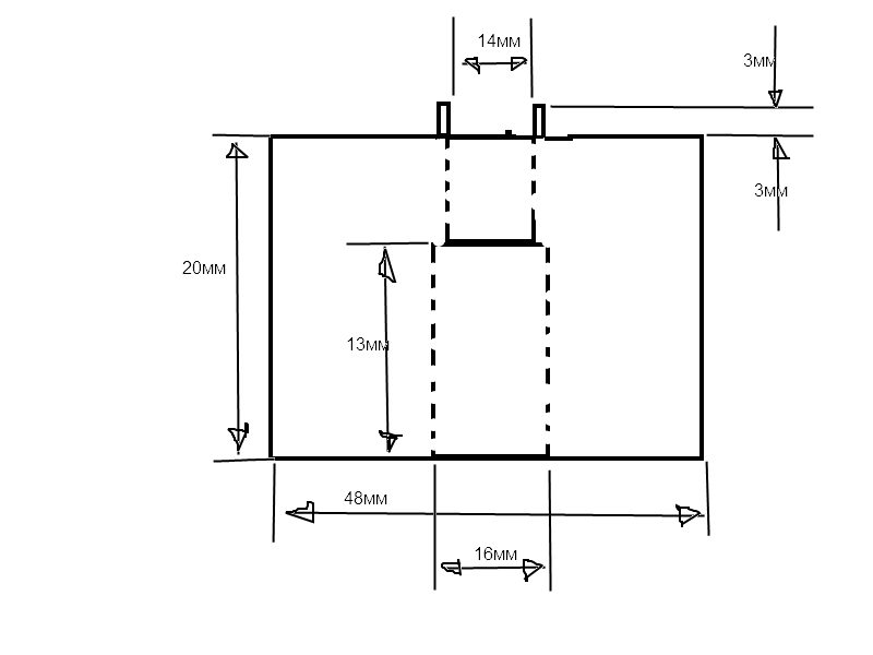

Проставка на 20мм под опорный подшипник. Если уменьшаем толщину до 12мм, то отверстие под 16мм, делаем глубиной 8мм.
