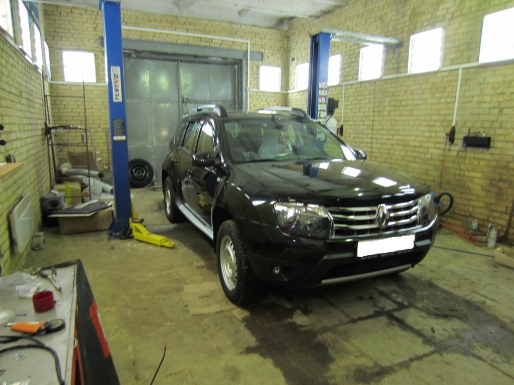

Всем привет! Меня зовут Евгений, Москва, автомобиль Дастер 2.0 полный привод 2013 год. Я сертифицированный специалист по установке газового оборудования фирмы BRC, работаю в дилерском центре BRC в Москве компании ОМГАЗ (http://omgaz.ru) вот решил выложить фотоотчет своих результатов установки ГБО с подробным описанием процесса и компонентов системы, так как вижу большой интерес к вопросу установки ГБО среди форумчан и отсутствие грамотной информации по этому вопросу...
Итак, оборудование BRC Plug&Drive с интеграцией с бензиновым компьютером через OBD.

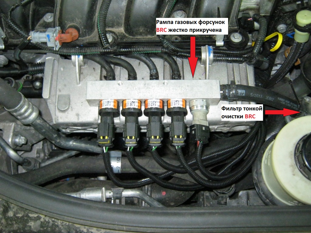

3. Скоростные форсунки - точность настройки, нет потери мощности, нет отличий от бензина!
4. Меняем только фильтры раз в 10 тыс. км

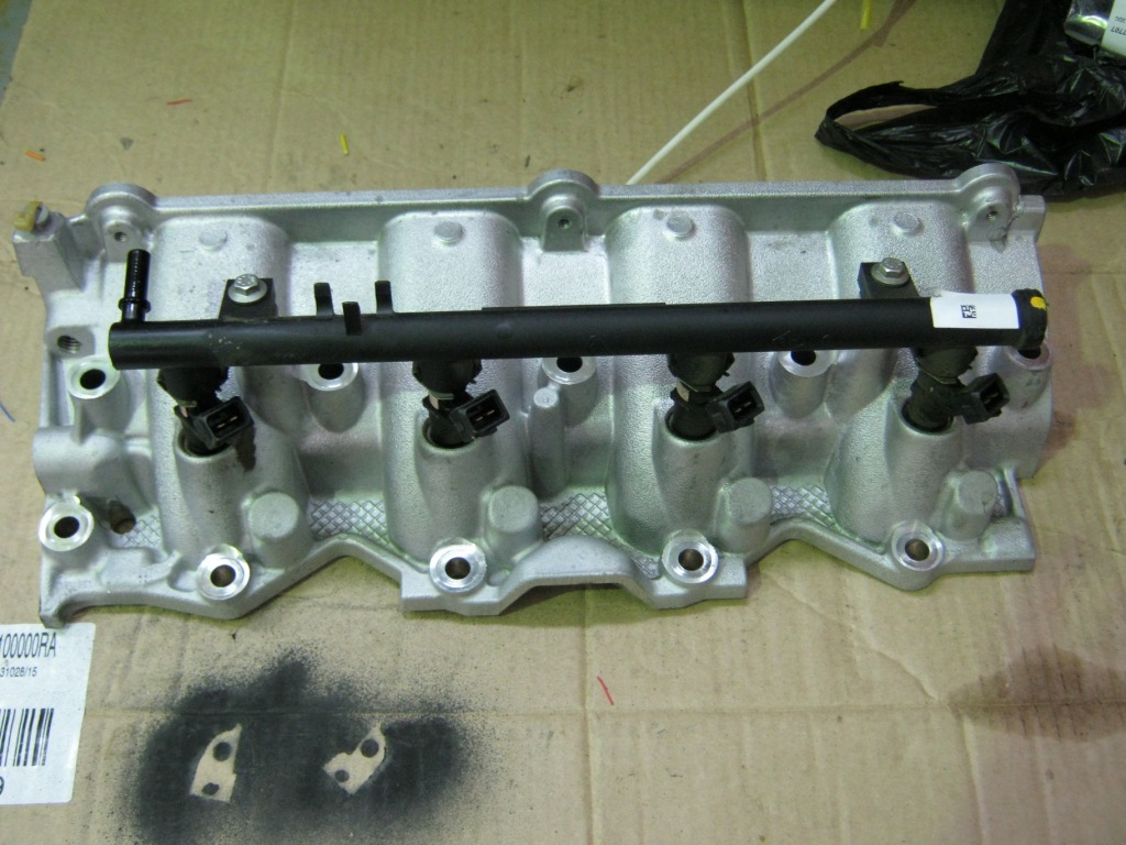

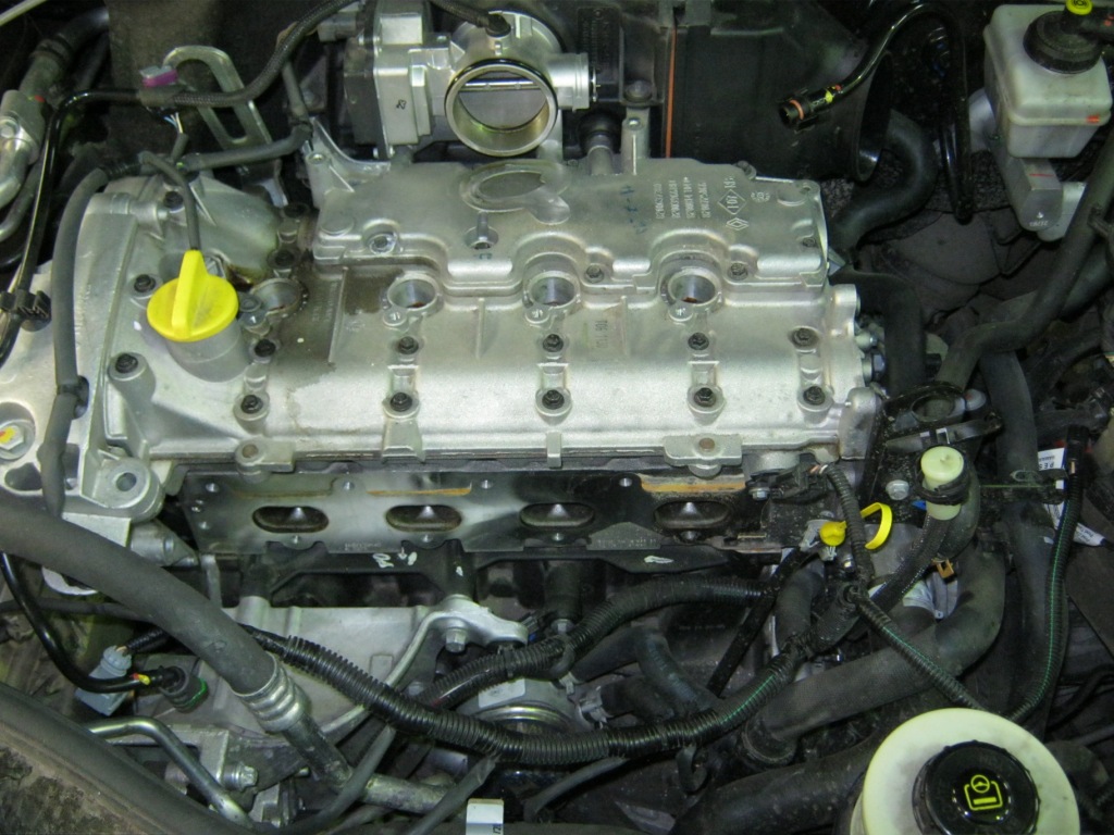

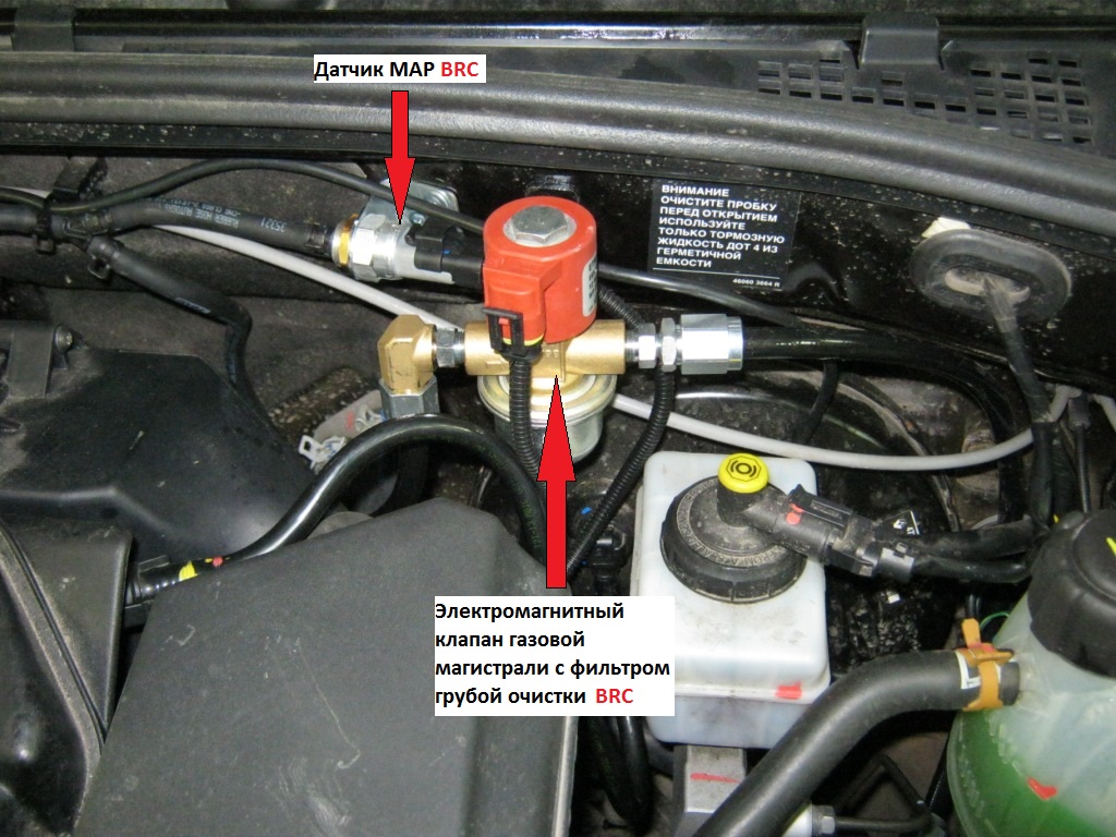

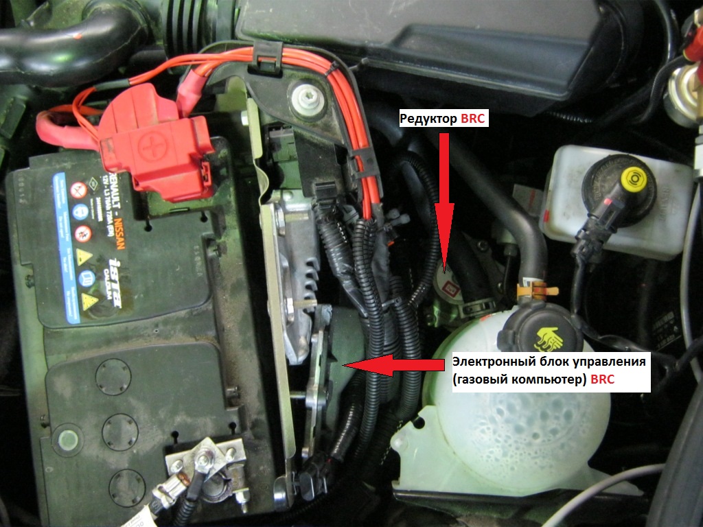

Коллектор был снят, чтобы максимально удобно просверлить отверстия под штуцера, компоненты системы установлены так, чтобы не мешать обслуживанию автомобиля;

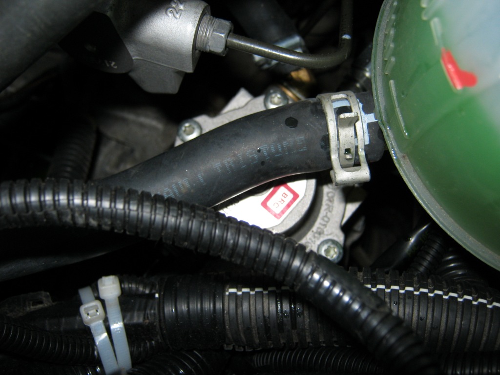

Минимум проводов - все провода ГБО были очищены от заводской оплетки и собран жгут конкретно под этот автомобиль, промотан изолентой, убран в гофротрубы, промотан изолентой)))

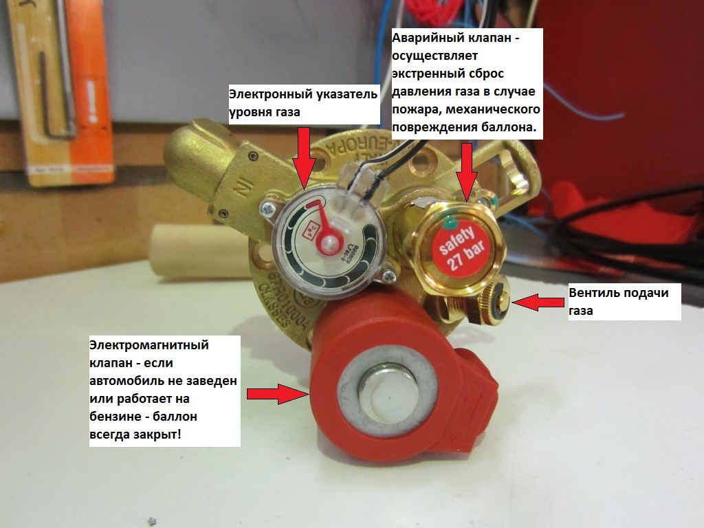

на баллон устанавливается мультиклапан BRC-Euro, в конструкцию которого входят:
-датчик уровня топлива;
-электромагнитный клапан;
-скоростной клапан;
-клапан сброса высокого давления;
-плавкая вставка;
-отсекатель заполняемости баллона.

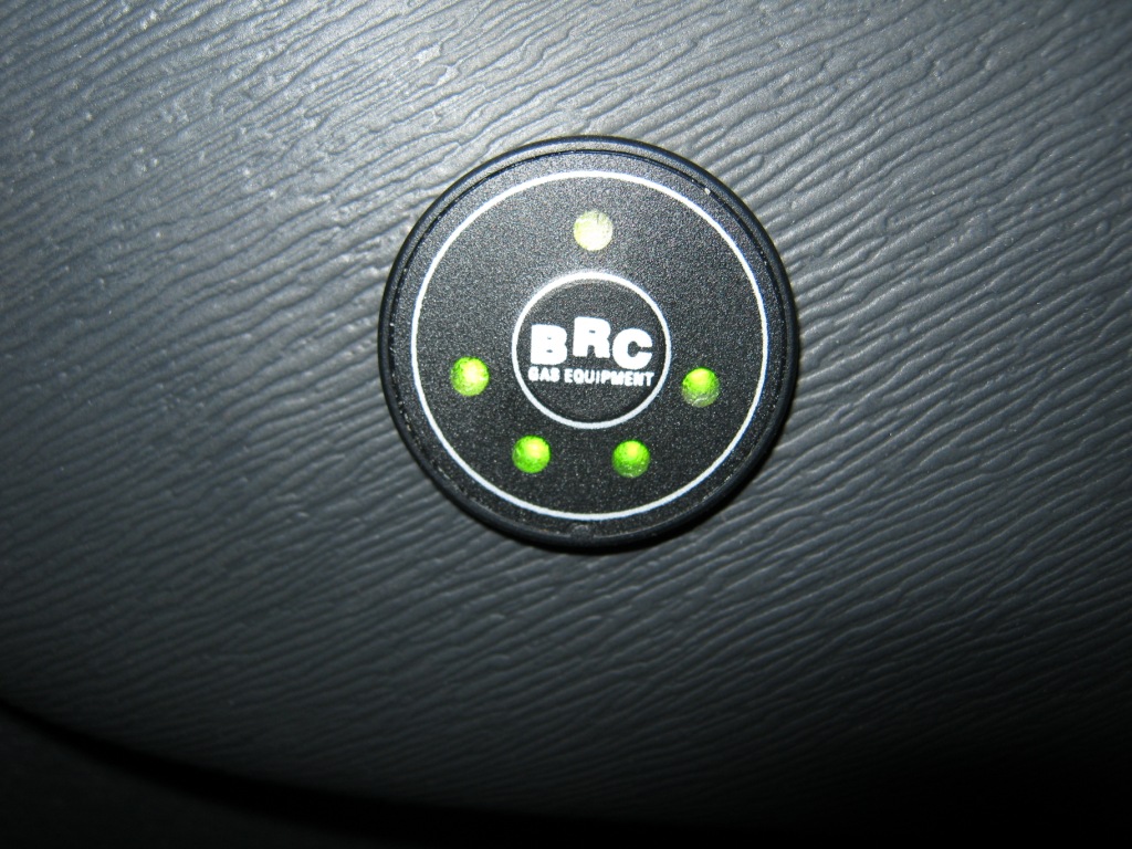

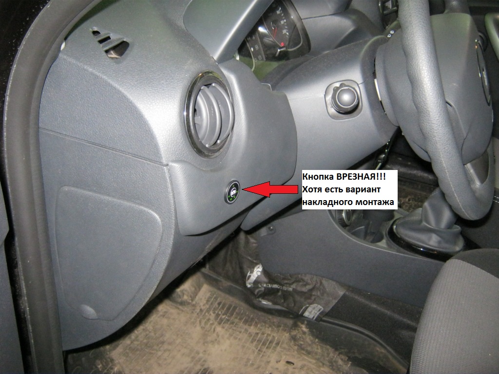

Кнопка переключения газ/бензин установлена врезным способом, показывает уровень топлива в баке посредством четырех сетодиодов с ценой деления 25%

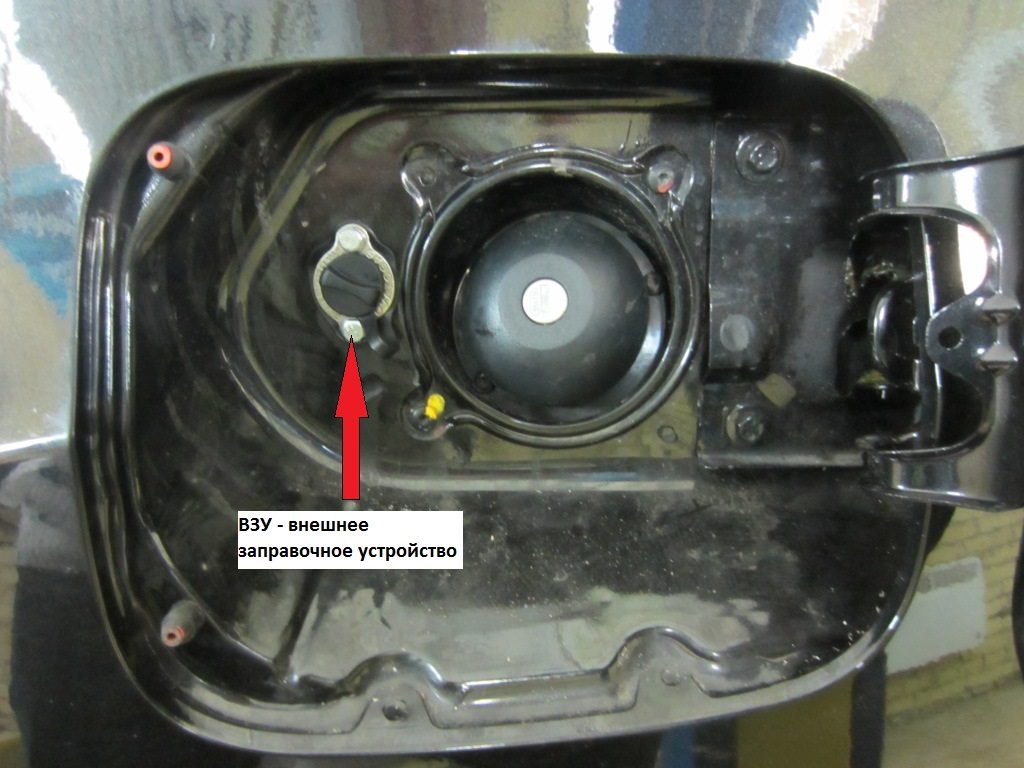

Газовая магистраль выполнена итальянской пластиковой трубкой FARO, она легкая, поэтому в днище автомобиля не пришлось вкрутить ни одного самореза, чтобы ее закрепить, крепится магистраль нейлоновыми стяжками к существующим магистралям с шагом 15 см.
Все соединения проводов обязательно пропаиваются, никаких скруток!
