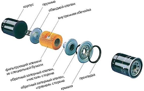

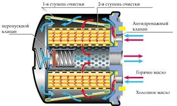

Например, зимой это скорее минус. все-таки открытие дренажного клапана это полуаварийный режим, так зачем затягивать?
Масло через 5000 меняю, но условия и условия эксплуатации: пробеги большей частью 3.5 км в один конец, так что масло сливается уже чернющее.
пы.сы: а knecht себе на прошлом опиле ставил - нравились чем-то, хотя и дорогие.
Вы не поняли меня, противодренажный клапан предотвращает слив масла обратно в мотор на неработающем двигателе. Вы же скорее имели ввиду обгонный, который перепускает масло мимо фильтрующего элемента в случае повышенного давления, либо кардинального засорения фильтр. элемента.
