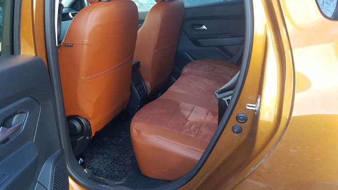

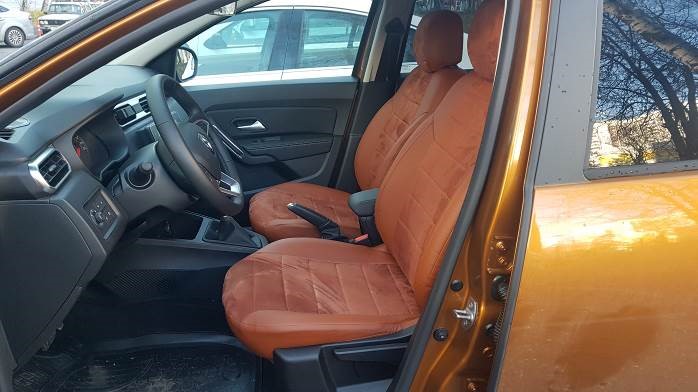

1. Купил чехлы экокожа+алькантара. Смотрятся хорошо и «дорого». Брал в Автопилоте на Братиславской 26 (Москва). С установкой и прошивкой обошлись в 11300 руб. Благодаря прошивке не сбиваются и не скользят, сидят как штатные. Оттенок цвета зависит от освещения.

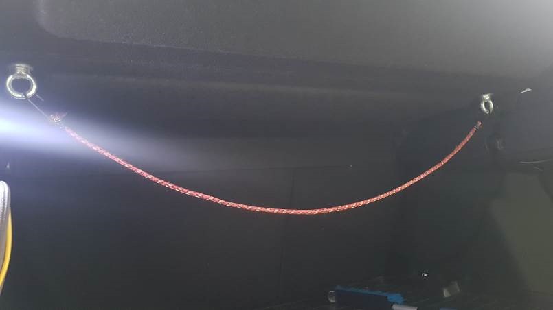

2. Для крепления ручек сумок в багажнике, приделал на болты 2 «уха» и теперь можно не переживать, что сумки упадут при езде в горку и содержимое рассыплется по багажнику. Просверлил дырки и привинтил к полке, т.к. её пластик показался достаточно прочным.

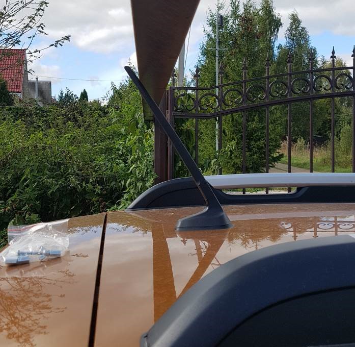

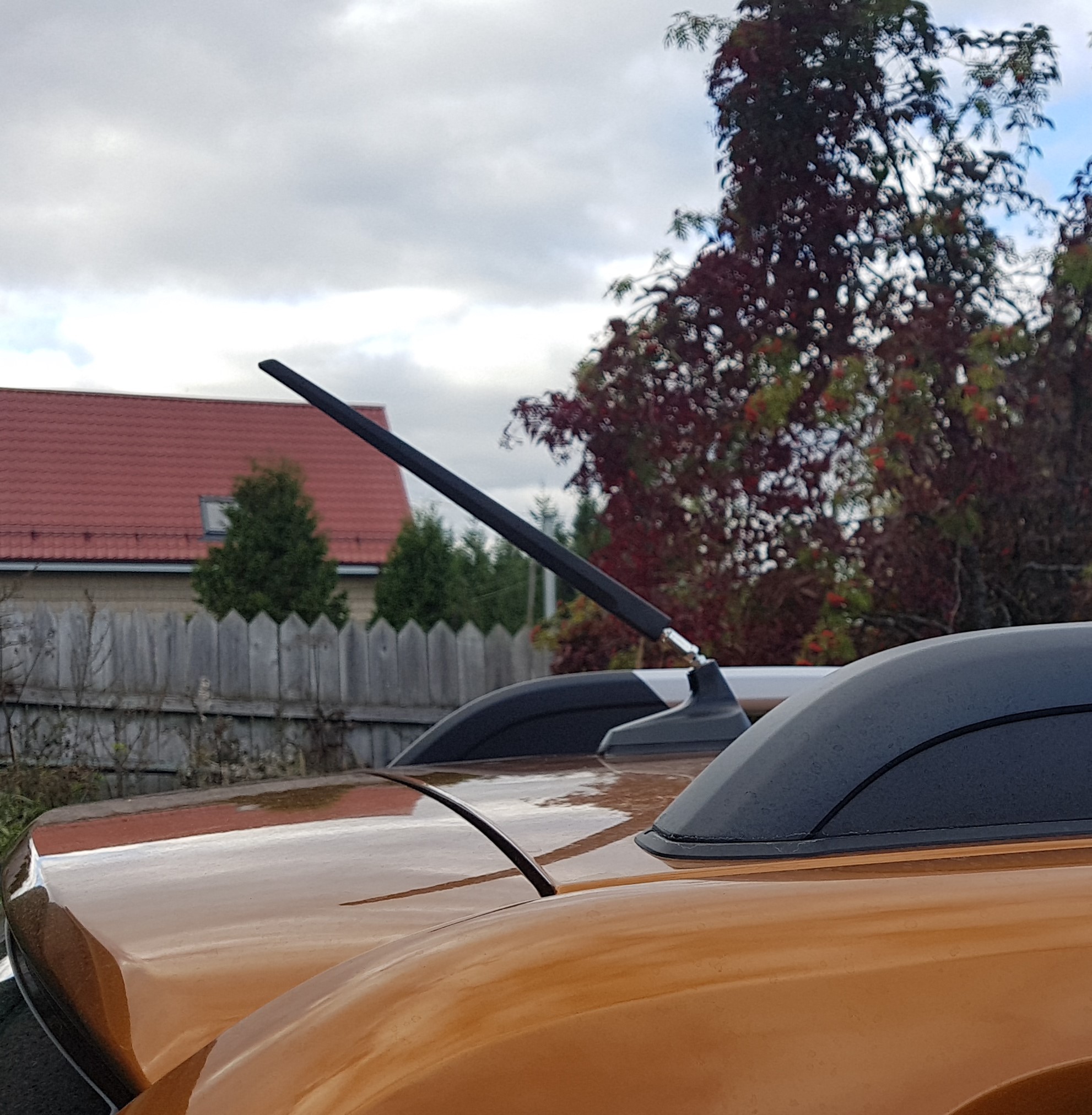

3. Антенна тоже мешалась сантиметров на 5. Решил сделать дополнительный наклон и теперь свободно въезжаю в дачные ворота. Для увеличения наклона сделал «проставку». Вместо антенны вкручена гнутая шпилька и законтрена обычной гайкой, на другом конце длинная гайка, в которую вкручена родная антенна.
Есть мысль заменить эту антенну «плавником» и вижу 2 варианта.
Один точно подойдет – купить тройную антенну (GSM, GLONASS, радио), но не хочется разбирать полмашины, чтобы всё это установить.
Второй вариант – купить «плавник» с радиоантенной, которая привинчивается поверх имеющейся, но есть сомнения, не будет ли она экранировать GSM и GLONASS.
Может быть кто-то ставил такую? (типа https://aliexpress.ru/item/329842627...494c4da5ZIfaXe )
