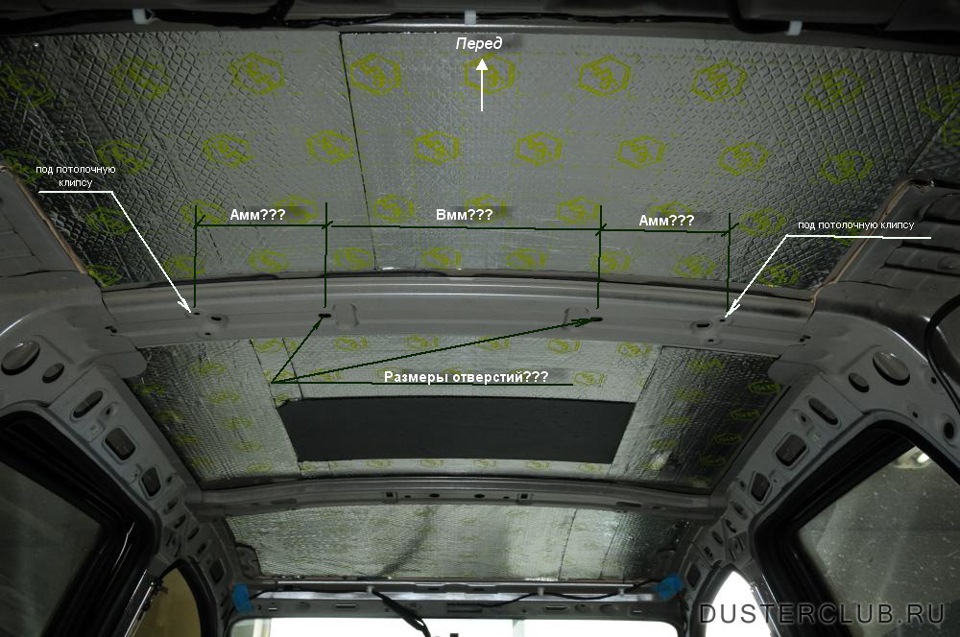

Думаю тоже смастерить верхнюю полку. Пока только сделал лекало боковины (делал по месту из картонки, подрезая и подгоняя постоянно). Передние точки крепежа будут на переднем усилителе крыши (под штатным плафоном в усилителе есть два отверстия), через закладные с приваренными гайками. Вот с задним креплением полки небольшая засада, неохота снимать обшивку, чтоб найти такие же отверстия в среднем усилителе. Пробовал найти иголкой, протыкая обшивку, на одно кажись попал, но не уверен. Если кто уже крепил по среднему усилителю, выложите плиз размеры отверстий с привязкой к клипсам крепления обшивки по средненму усилителю.
