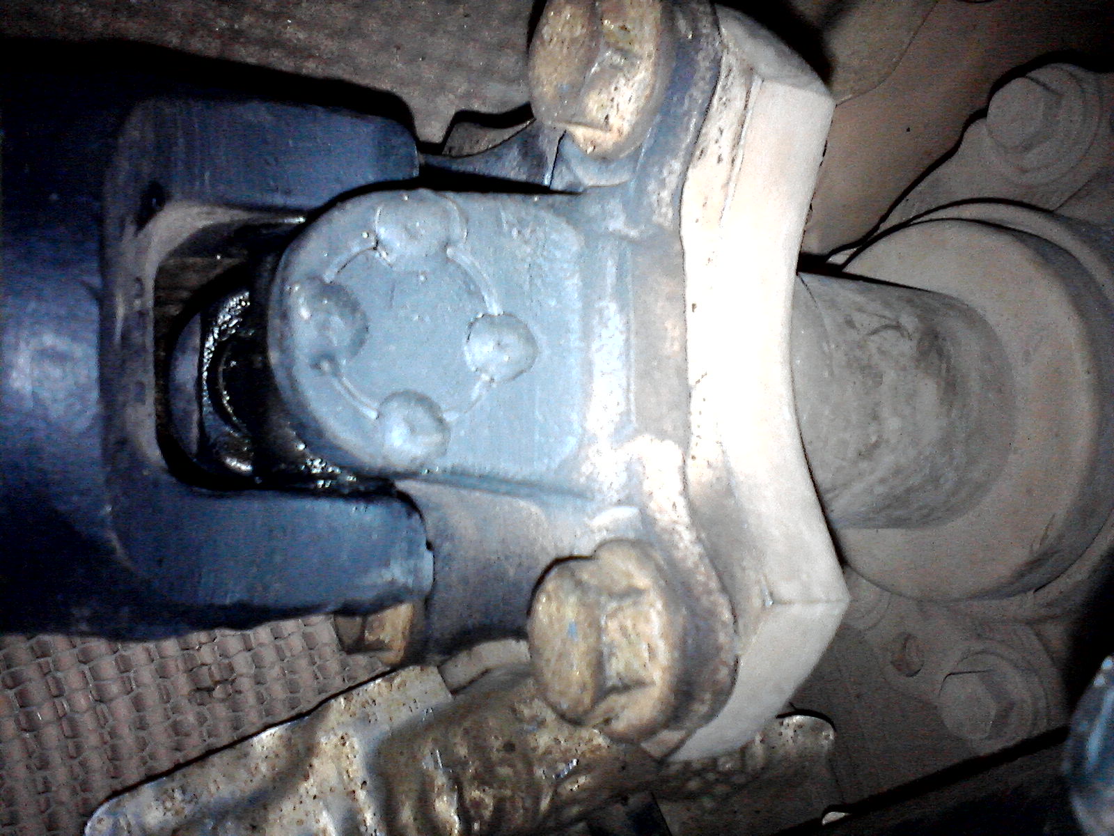

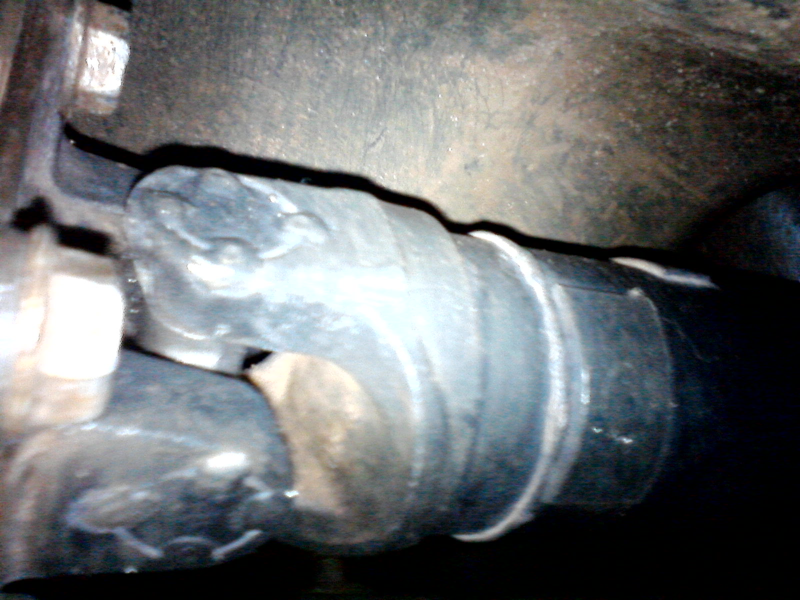

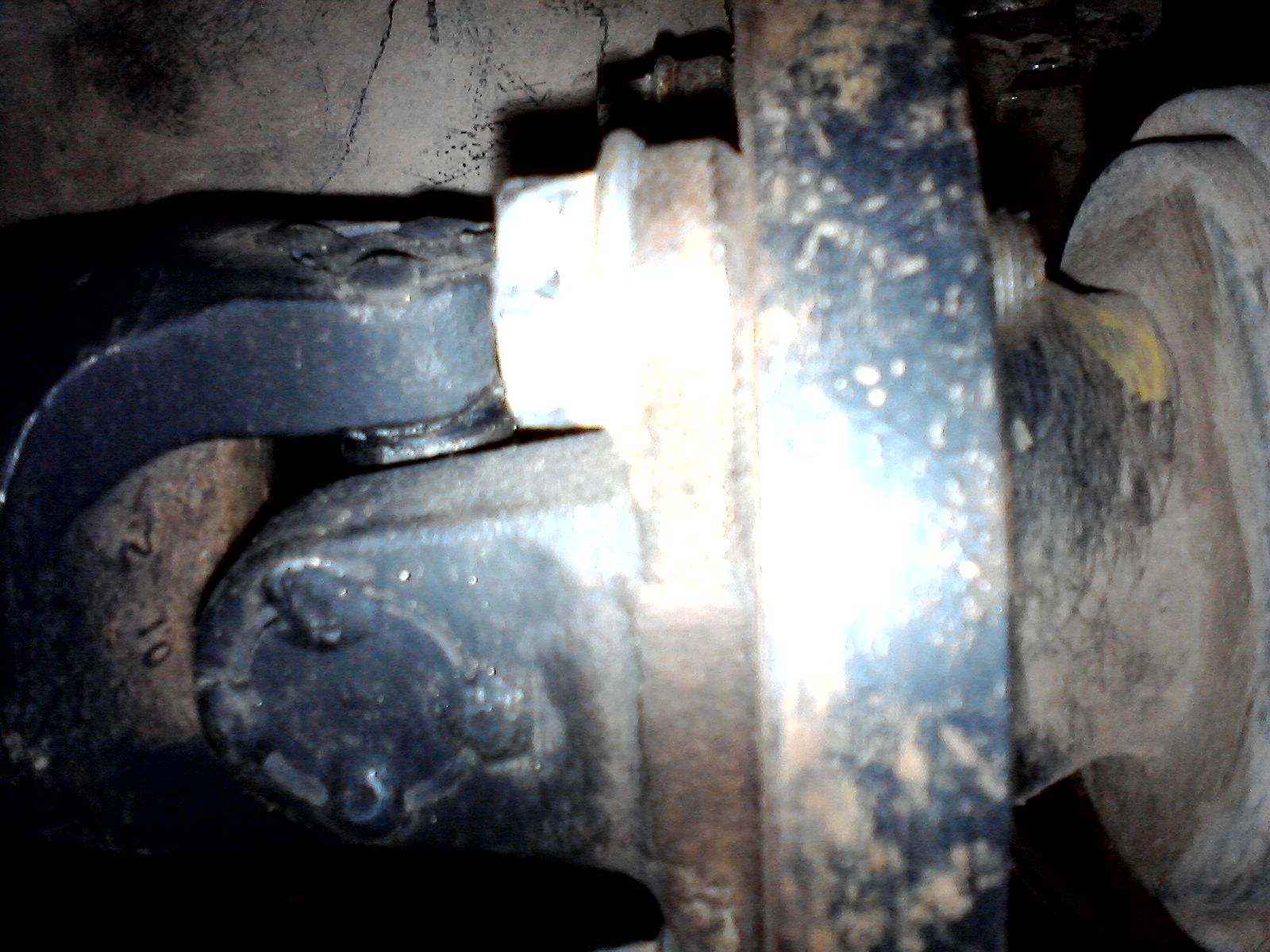

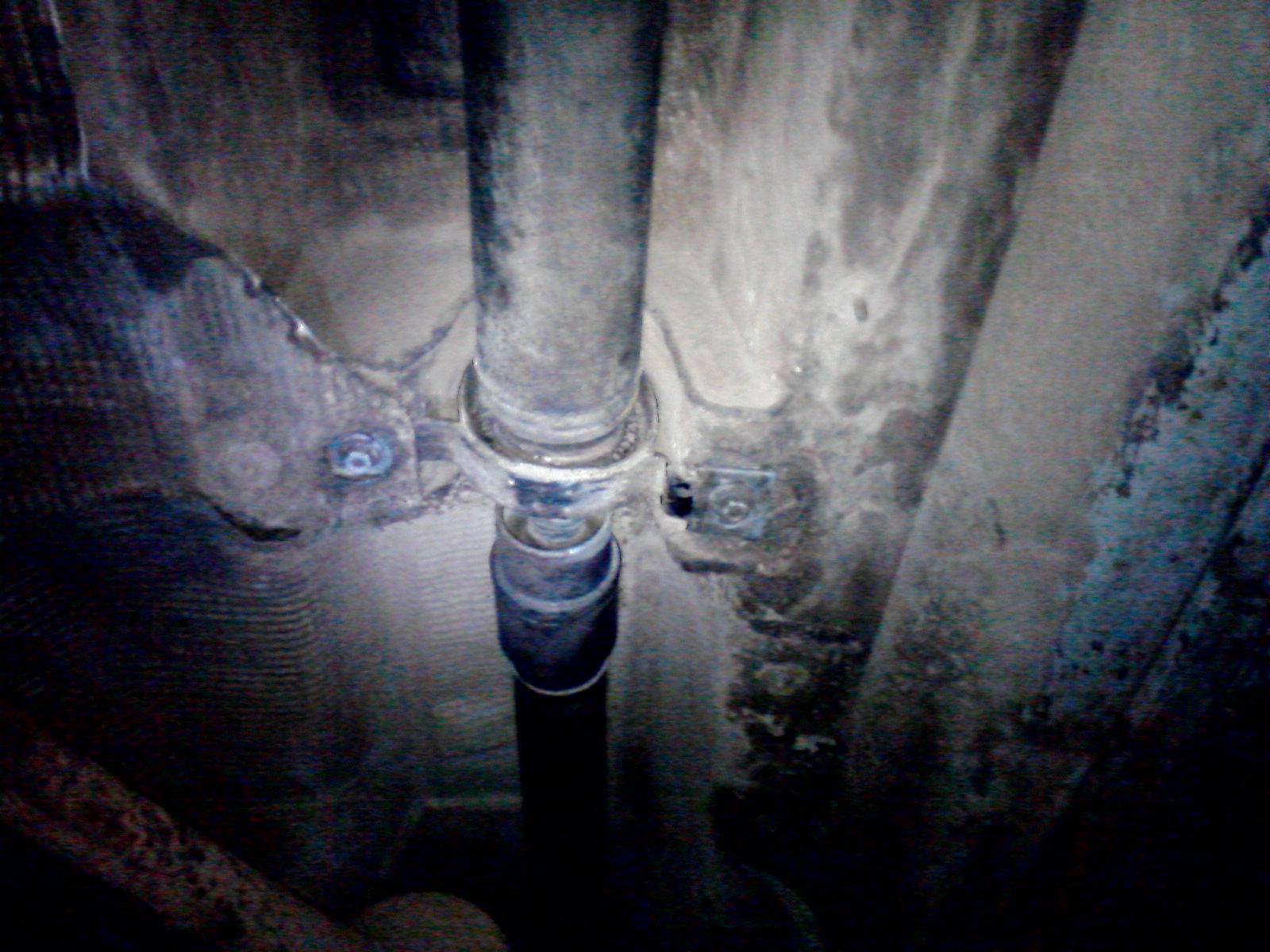

Поставил отремонтированный кард.вал (#1963). Крестовины зафиксировали приваркой пятаков к вилкам. При балансировке 2000 об. поставили один грузик. Прокатился по трассе в реж. АВТО, проехался на полном по заснеженному полю - проблем пока не заметил.
