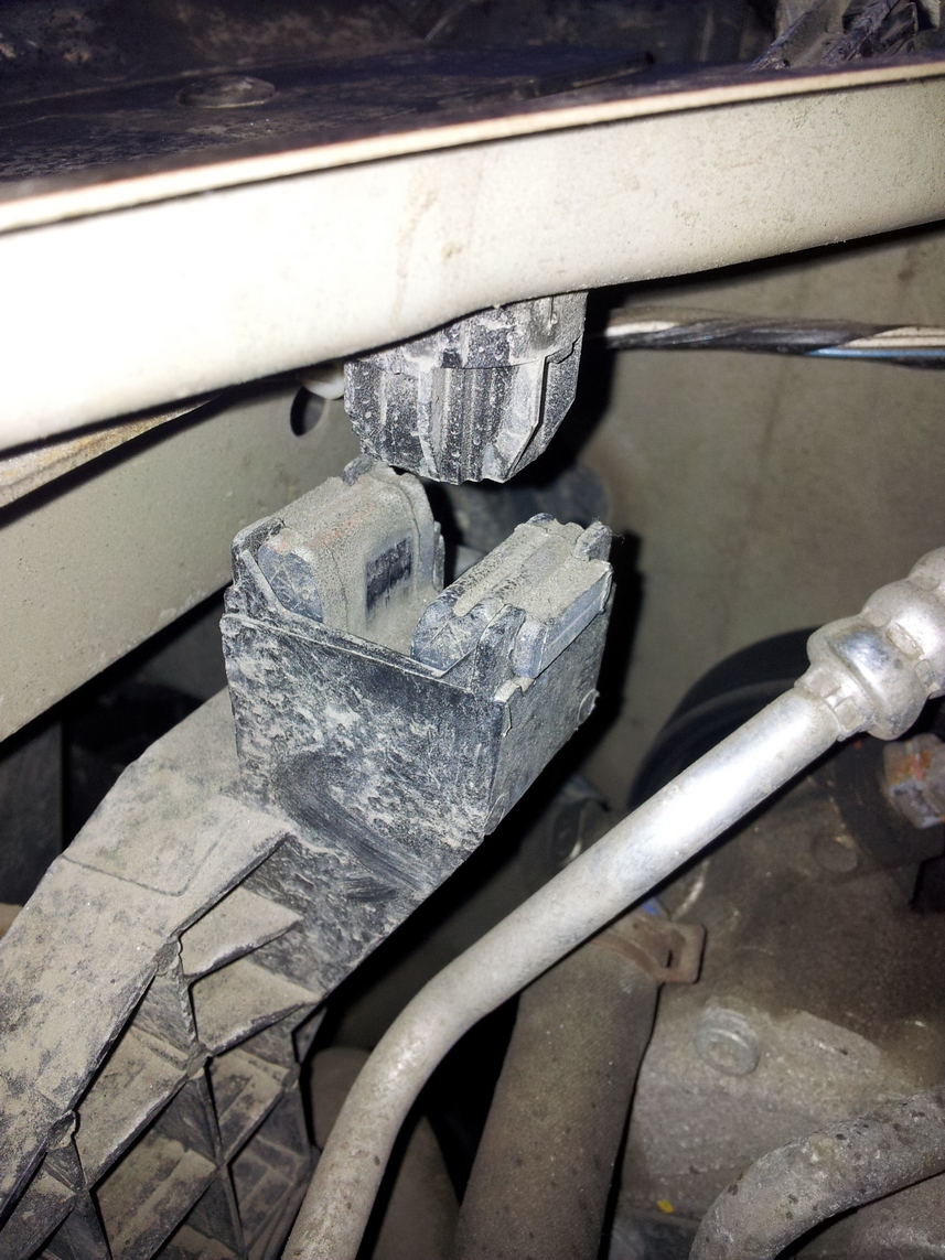

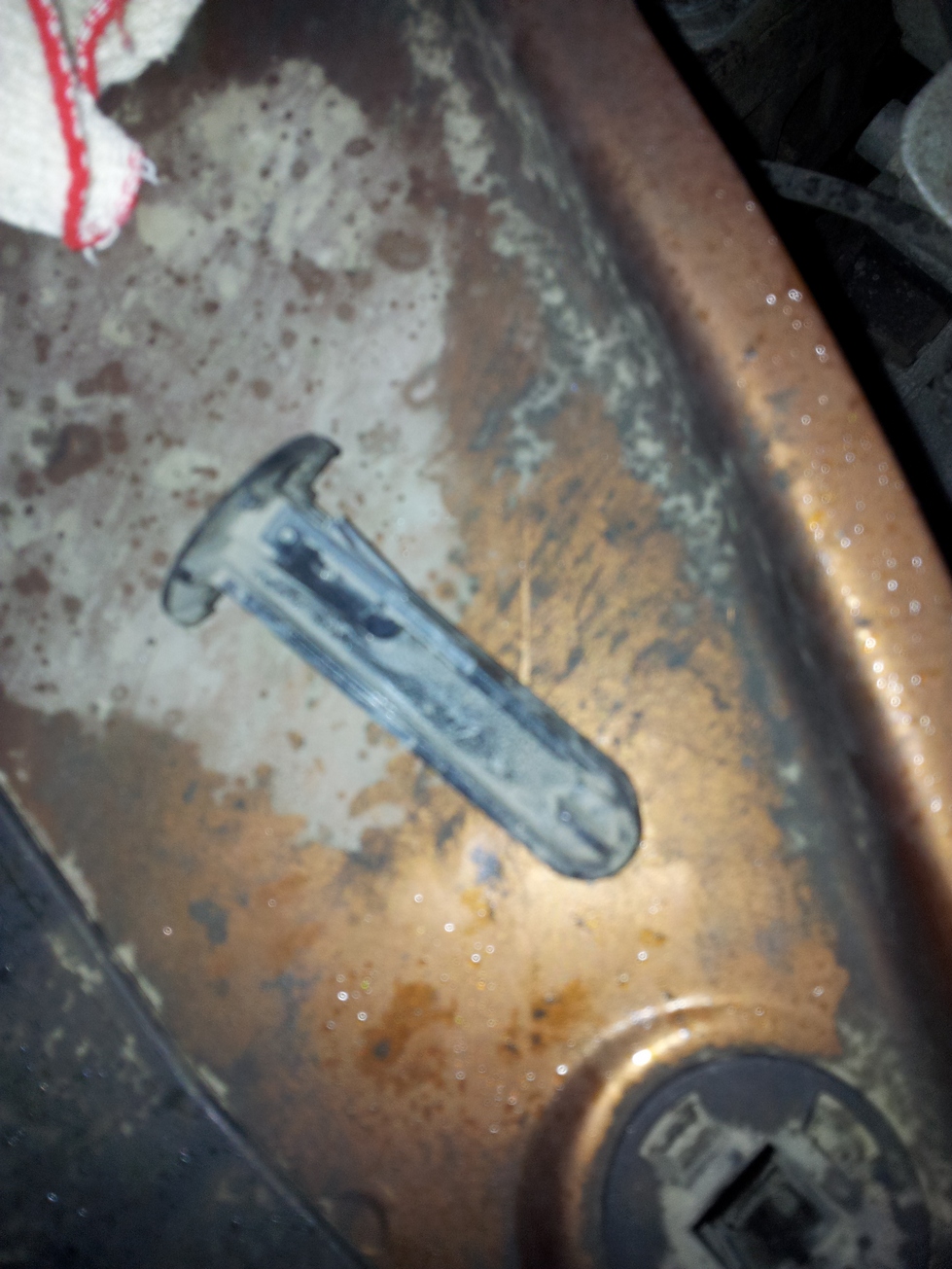

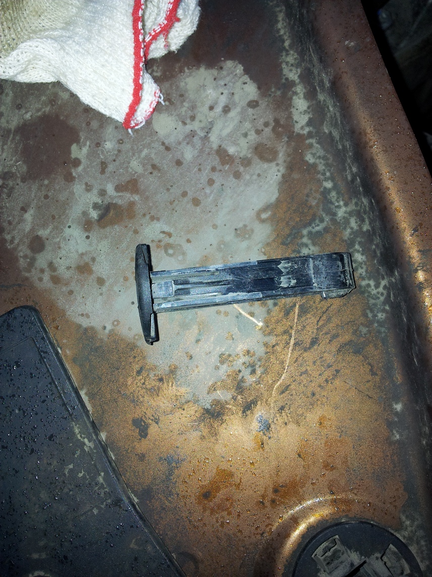

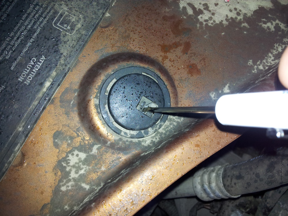

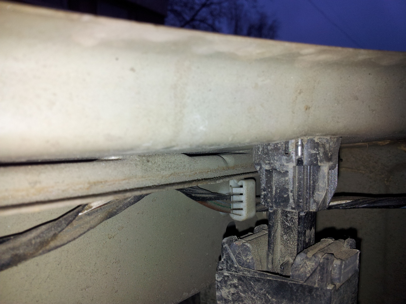

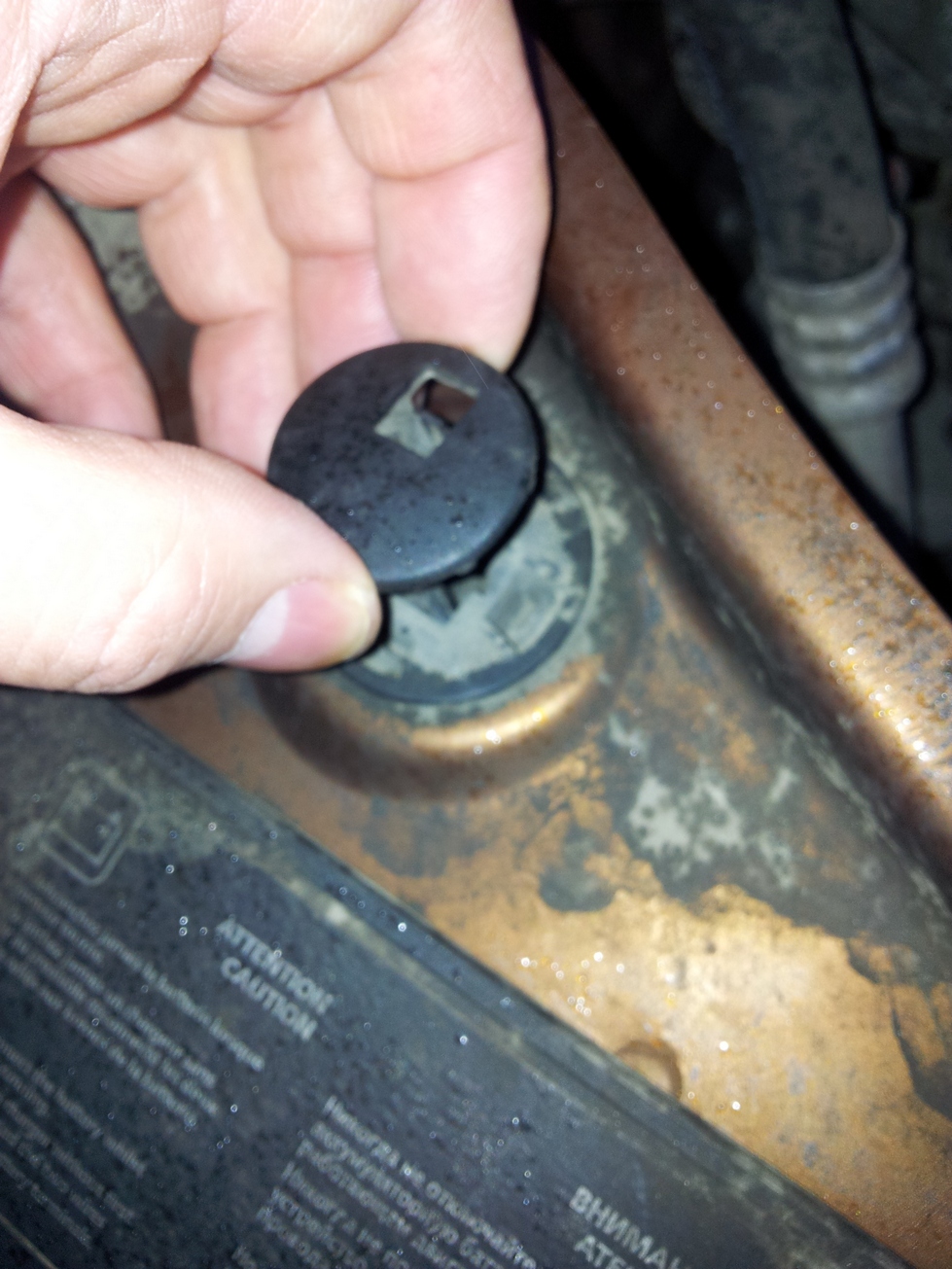

Вот про это идет речь.
На первой фотке все в сборе (радиатор закреплен).
На второй отжимаю фиксатор клипсы.
На третьей вытаскиваю клипсу.
На четвертой и пятой вытащенная клипса.
Шестая аналог первой но со снятой клипсой (радиатор не закреплен).
Болтается клипса в пластиковой втулке, в которую вставляется.
