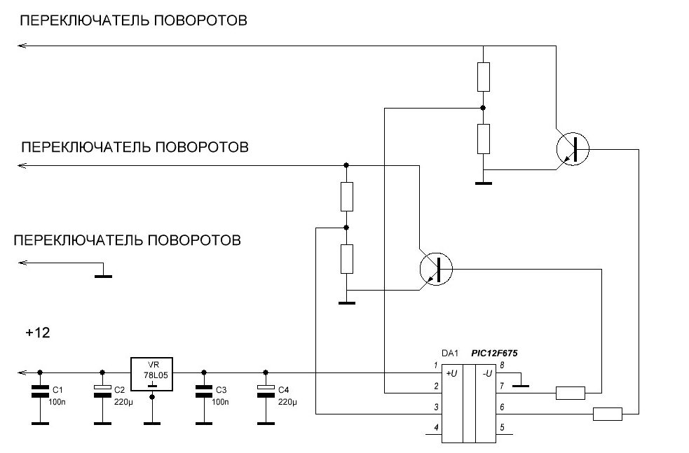

собрал на макетке удлинитель поворотов. все работает. время удлинения-4 сек, подавление дребезга- 0.1 сек.

схема:
