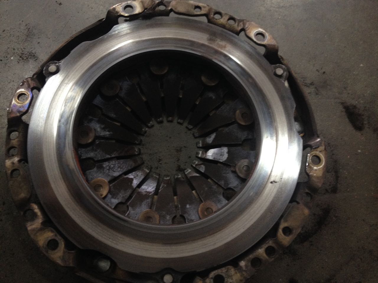

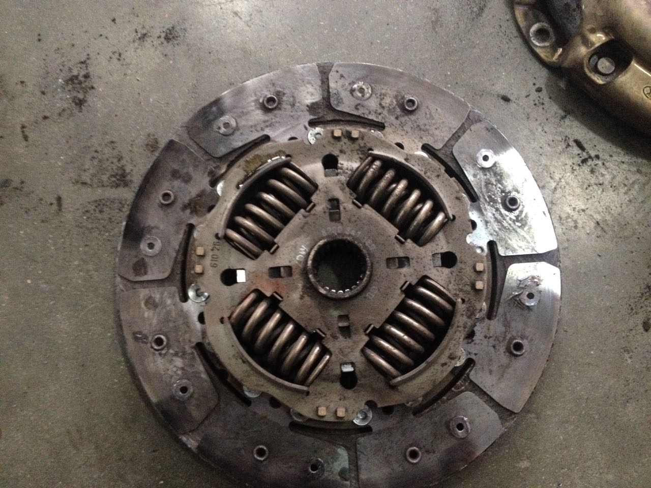

В общем разобрали корзину и увидели такую картину.
Диск сцепления сточен с одной стороны до предела и проточил нажимной диск в корзине:

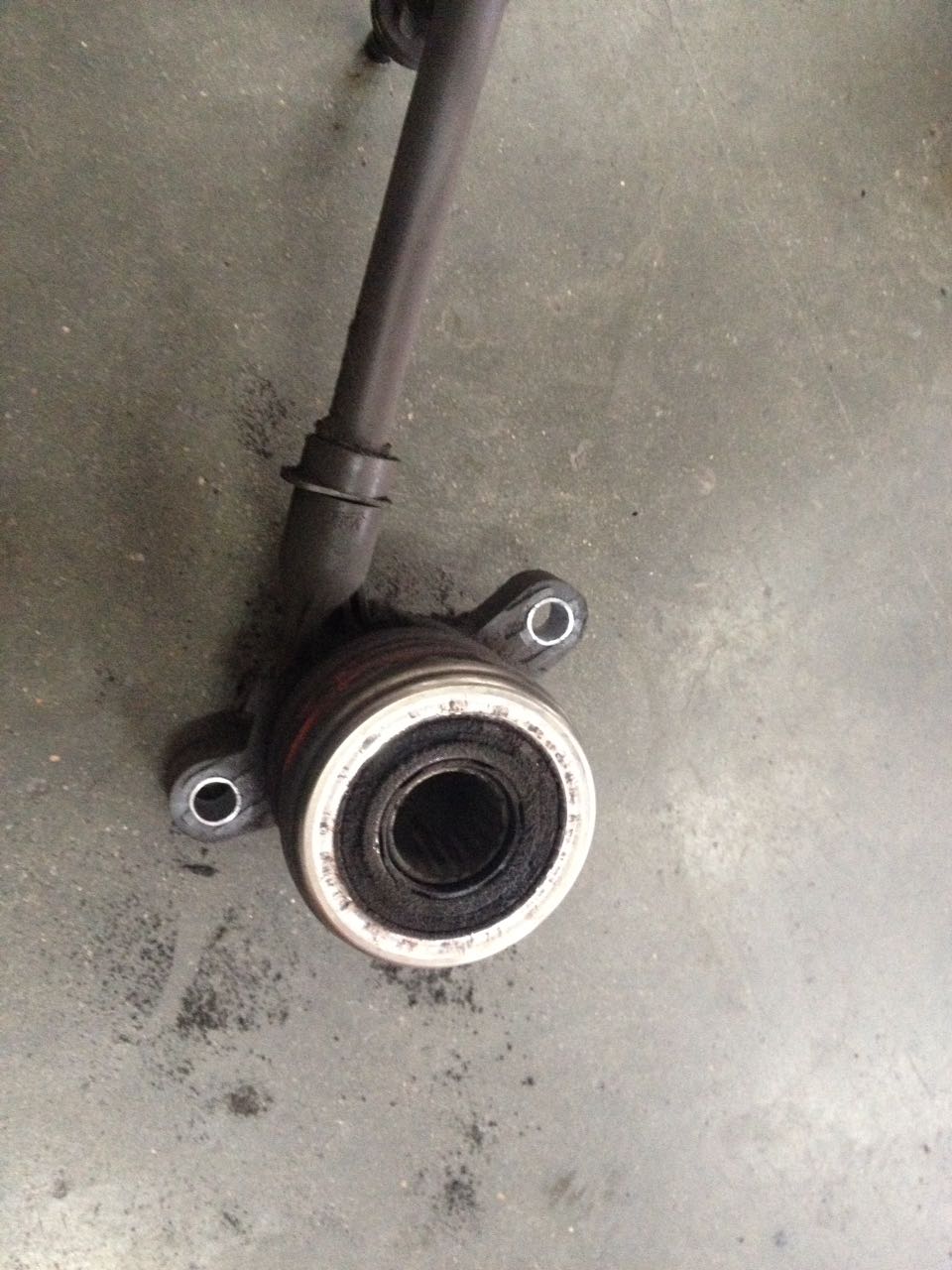

Также предлагают вместе с корзиной заодно поменять и выжимной. Говорят по той причине что он шумит при прокручивании :
Ранее ездил как на новенькой , ни каких тебе пробуксовок или шумов посторонних, до этого момента.
Что за хрень ? Тянул диск сцепления на последних микронах ?
Менять или нет выжимной то?
Цены у них кусаются жуть. Видимо придется, что бы два раза не лазит туда .
