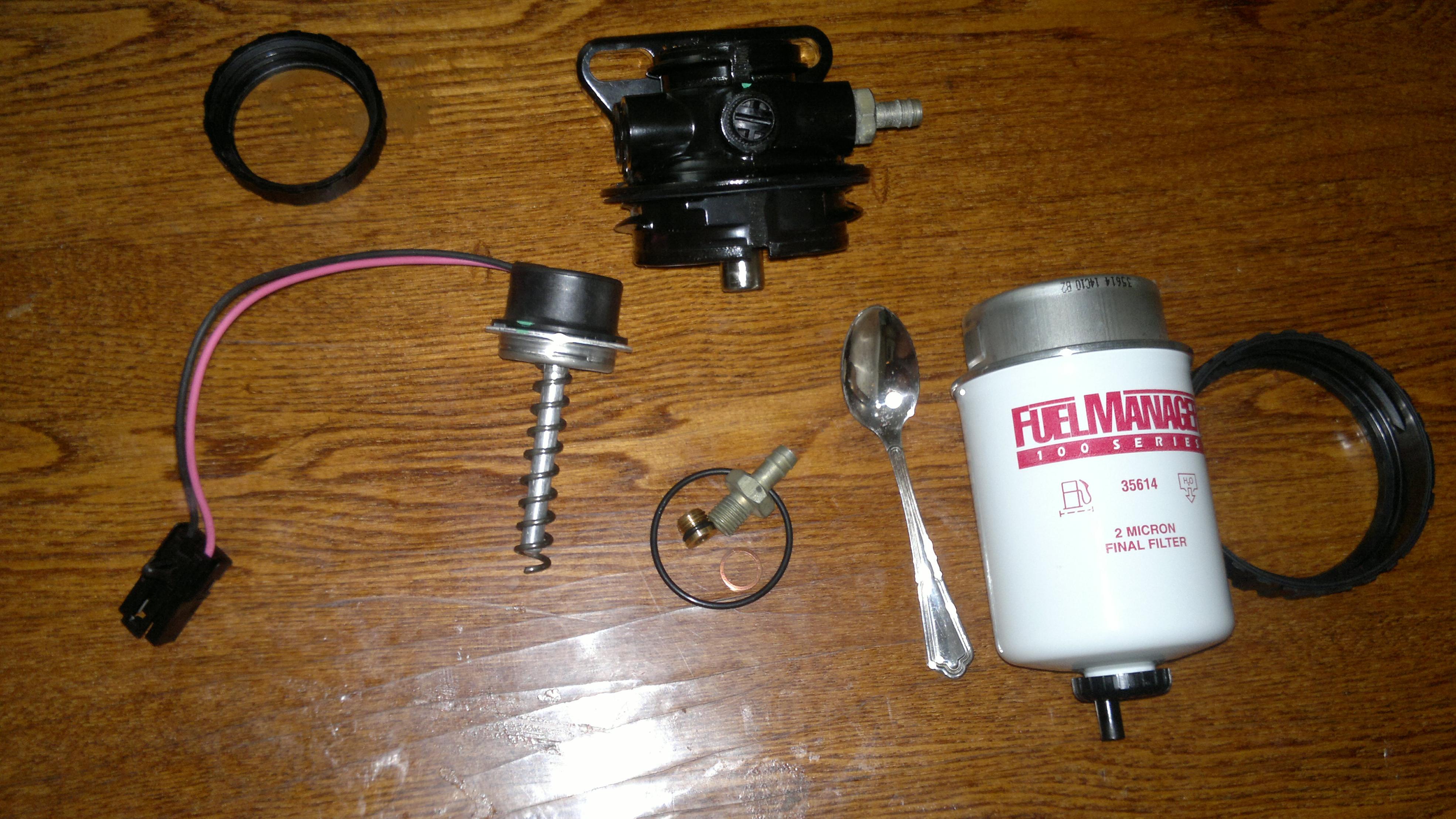

Вот и пришла моя радость , обошлось всё в 6 900руб, позже выложу артикулы, может кому понадобится....
Да, чайную ложку положил рядом для ориентира по размерам самого сепаратора.... чуть больше литровой бутылки кока-колы....
Вот артикулы по которым можно заказать:
Сменный фильтр(2мкрн) - 35614(Автодок)
Подогреватель топлива - 31341(Автодок)
Заглушка(необходимо 2 шт) - D2612(Автодок)
Шайба медная (необходимо 2 шт) - 29530(Автодок)
Корпус сепаратора(башка) - 34504P( не пробивается в магазинах, заказывал по ссылке выше)
Штуцер(необходимо 2 шт) - D1512( так же не пробивается, брал у дилера),
если ставить сепаратор вместо штатного фильтра то дополнительно потребуются: штуцер(D1512) и шайба(29530), разумеется тогда одна заглушка(D2612) не потребуется.
