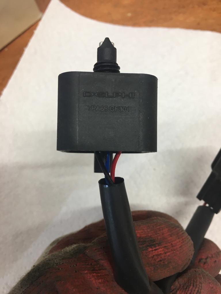

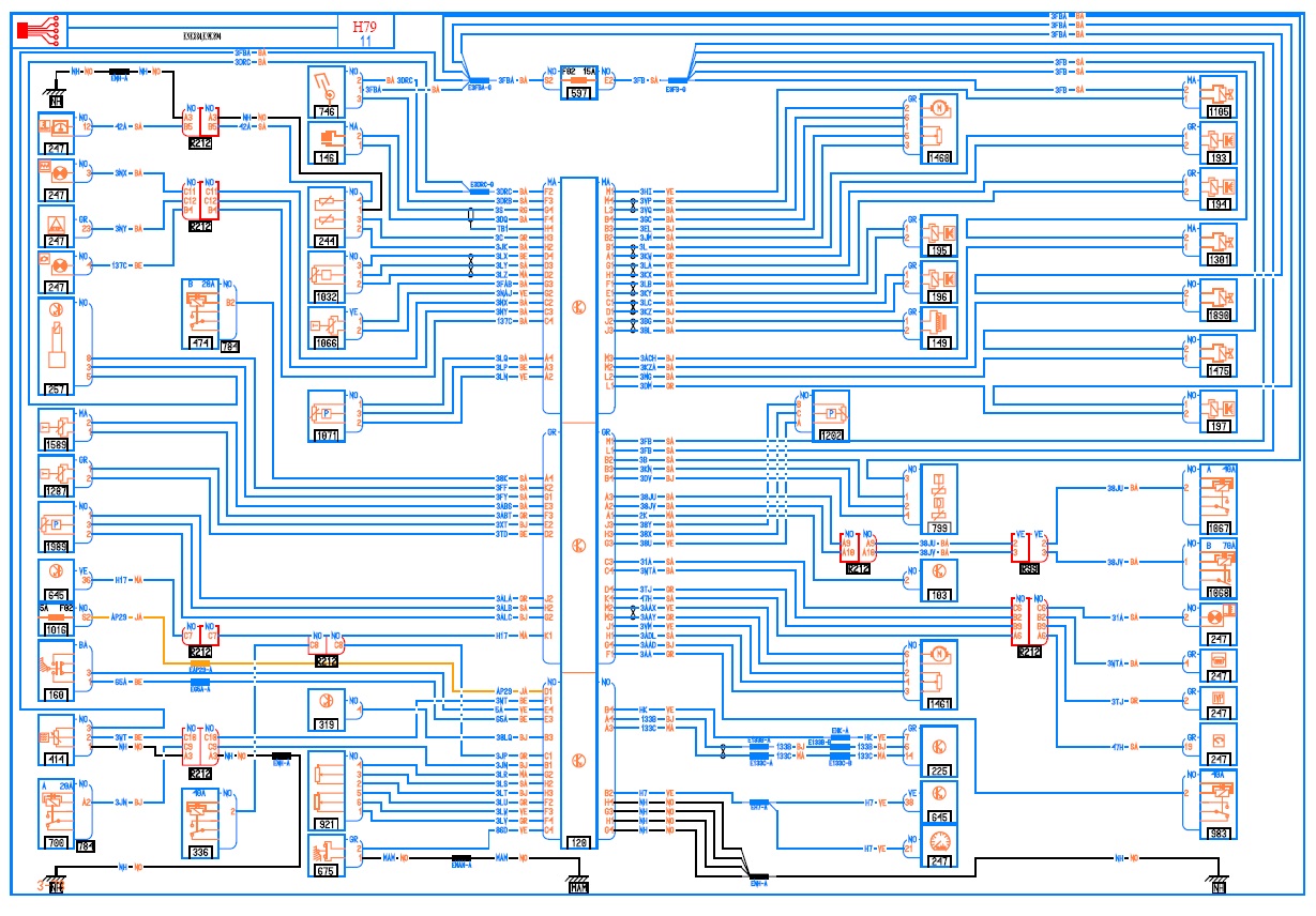

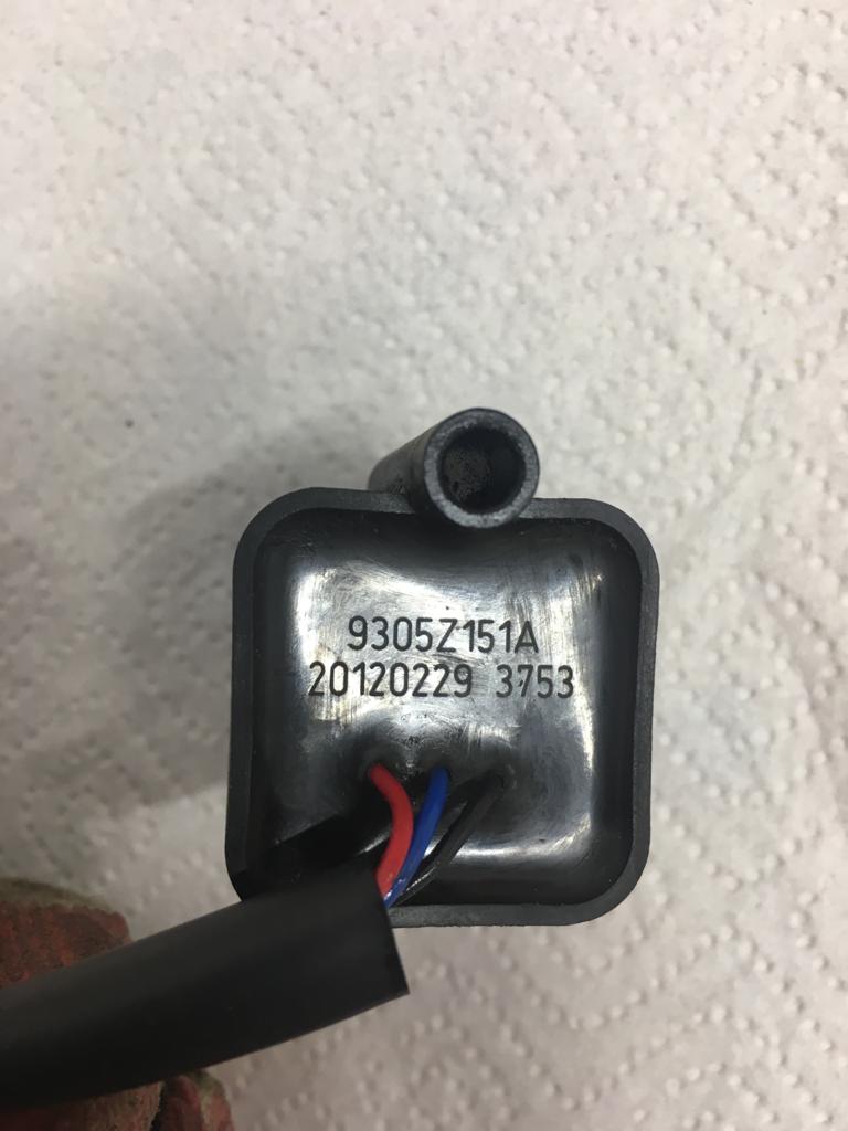

Сегодня проверил проводку и датчик : на датчике чёрный провод идёт на массу (контакт есть), на красном +12.7в , на среднем синем проводе +12.1в (вероятно на мозги идёт), по схеме так и есть, на схеме 414 это датчик ! При выключенном зажигании на синем и красном проводе напряжения нет. Чёрный звонится с массой. На самом датчике между электродами при включенном зажигании 10.5в.
Отсюда делаю вывод что с проводкой должно быть всё норм, остаётся датчик или топливо .
