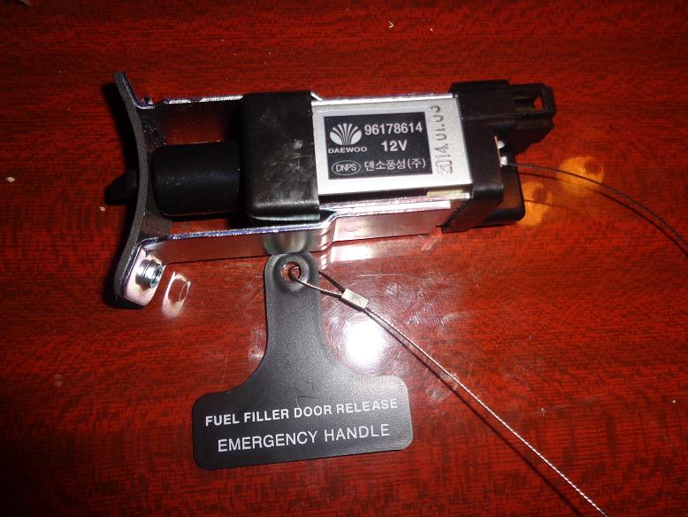

Активатор использовал от Нексии (96178614):

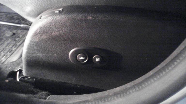

кнопку решил использовать от нее же (96175950)
Подключил через обычное 5-ти контактное реле(использовал как 4-х контактное).
Кнопку разместил рядом с кнопкой включения обогрева сидения:

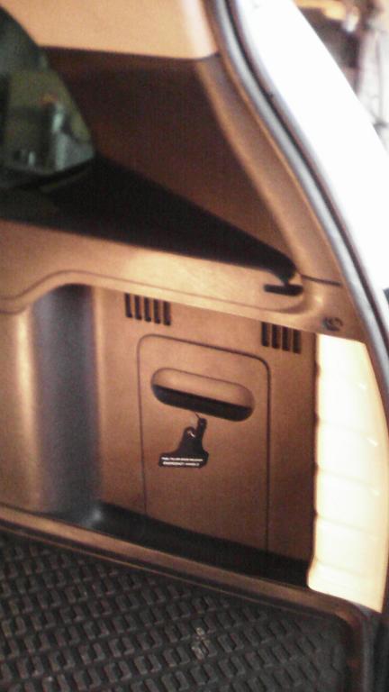

На активаторе есть трос аварийного открытия, после установки активатора выглядит так:

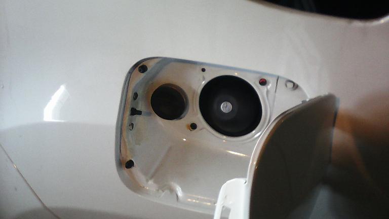

Ну и как выглядит с открытым лючком:
возле защелки остатки малярного скотча, наклеил, что бы при сверлении и монтаже не повредить краску.
