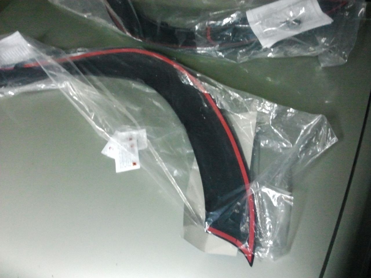

итак, начнем. делал как в видеоинструкции. в комплекте с расширителями идут пакетики с салфетками, пропитанными каким то растворителем. ими и пользовался. так же к каждой накладке идет комплект крепежа и инструкция как ставить. очень доходчиво в картинках всё расписано.

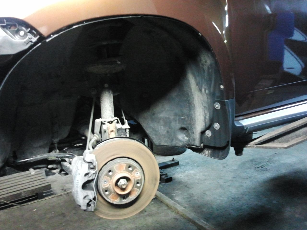

выкручиваем все винты с торца крыла. у меня снят бампер, на это внимания не обращаем:
откручиваем брызговик:
не забываем про гайку внизу! я ей отдельно не фоткал, но она есть.

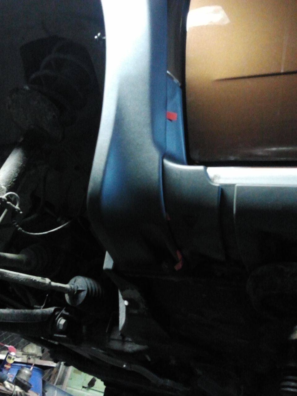

прикладываем накладку:
видны торчащие защитные пленки. вкручиваем все винты в торец крыла, и нижнюю гайку. её видно радом с нижним хвостиком. аккуратенько тянем за торчащие красные хвостики прижимая накладку к крылу. ставим брызговик на место. вот кажись и всё.
