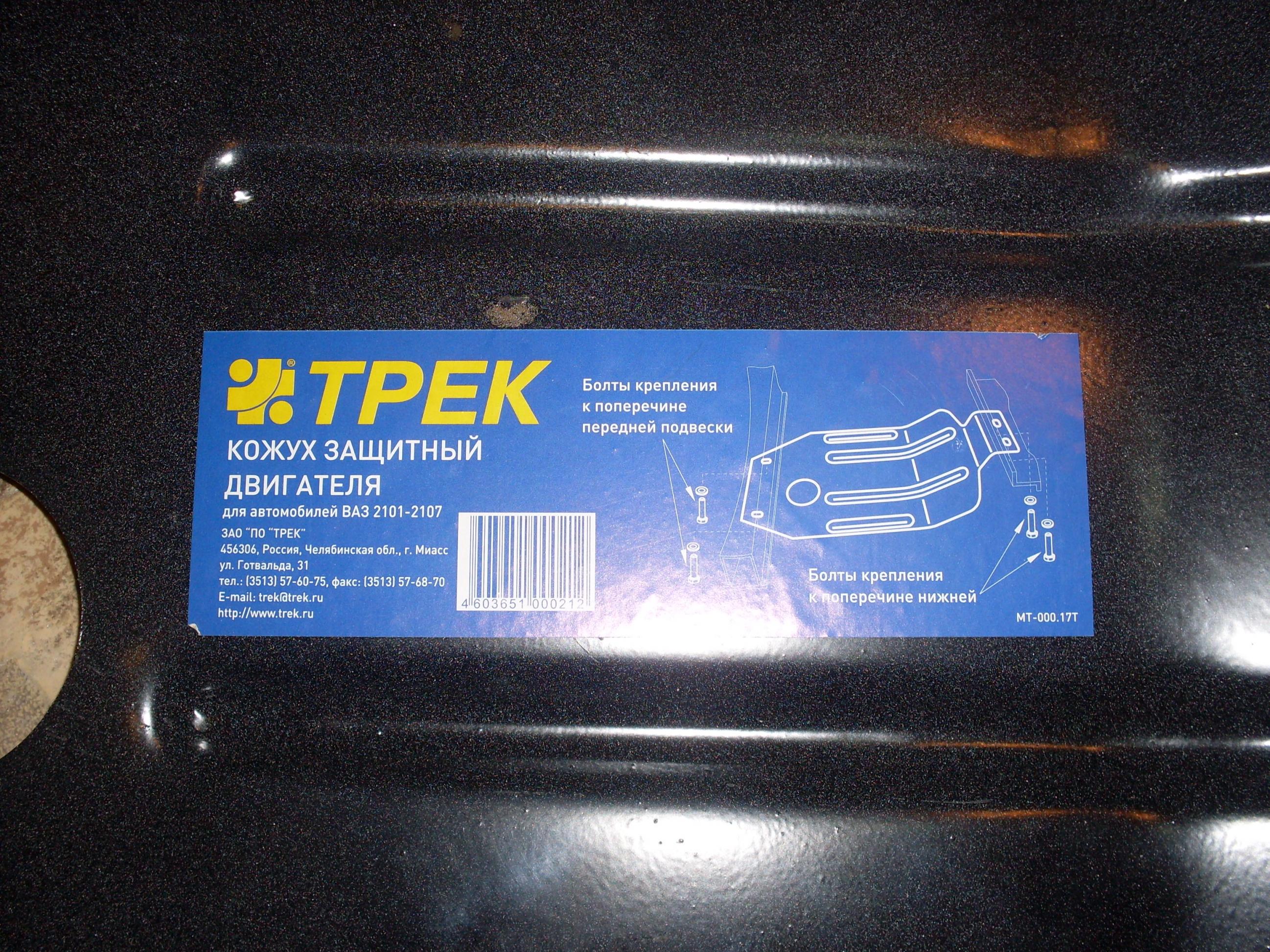

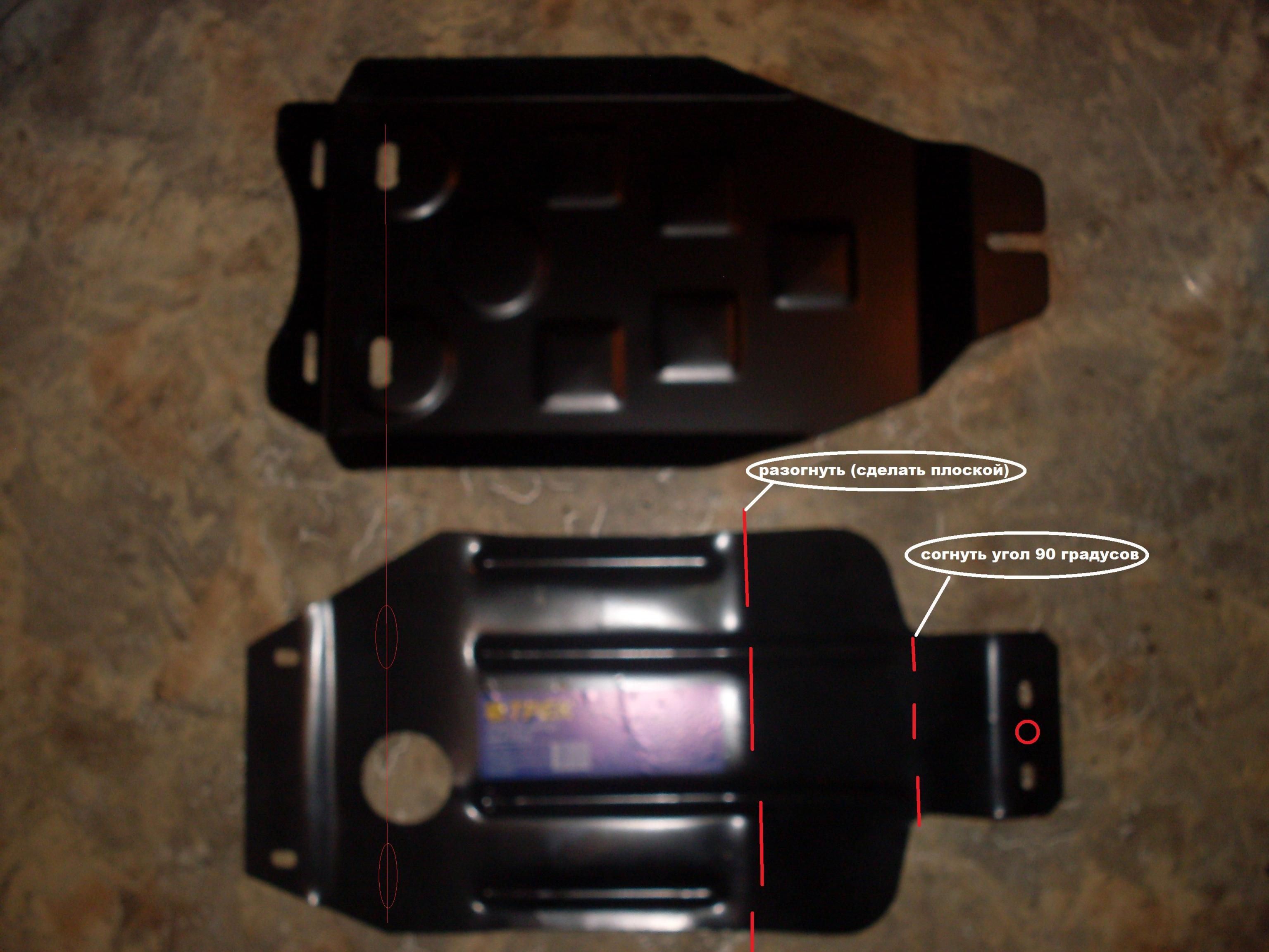

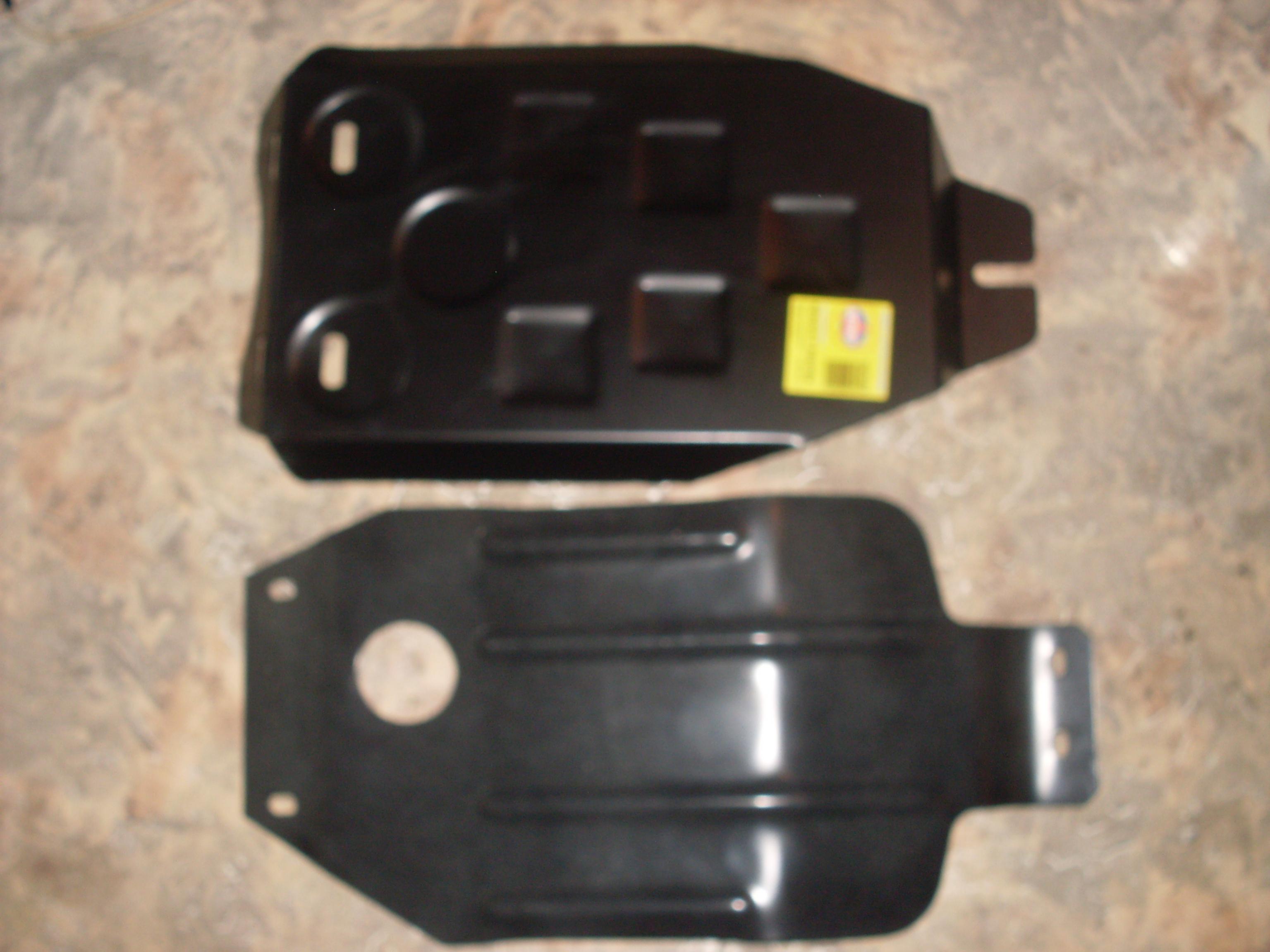

размеры почти одинаковые!!! только кронштейны изготовить 2 шт, просверлить 1 дырку под закладную планку и подогнать по месту!!! стоит она 167 руб. у кого есть руки и голова на месте то всё получиться!
сверху защита от патриот снизу трэк от ваз! вазовская покрепче будет!
