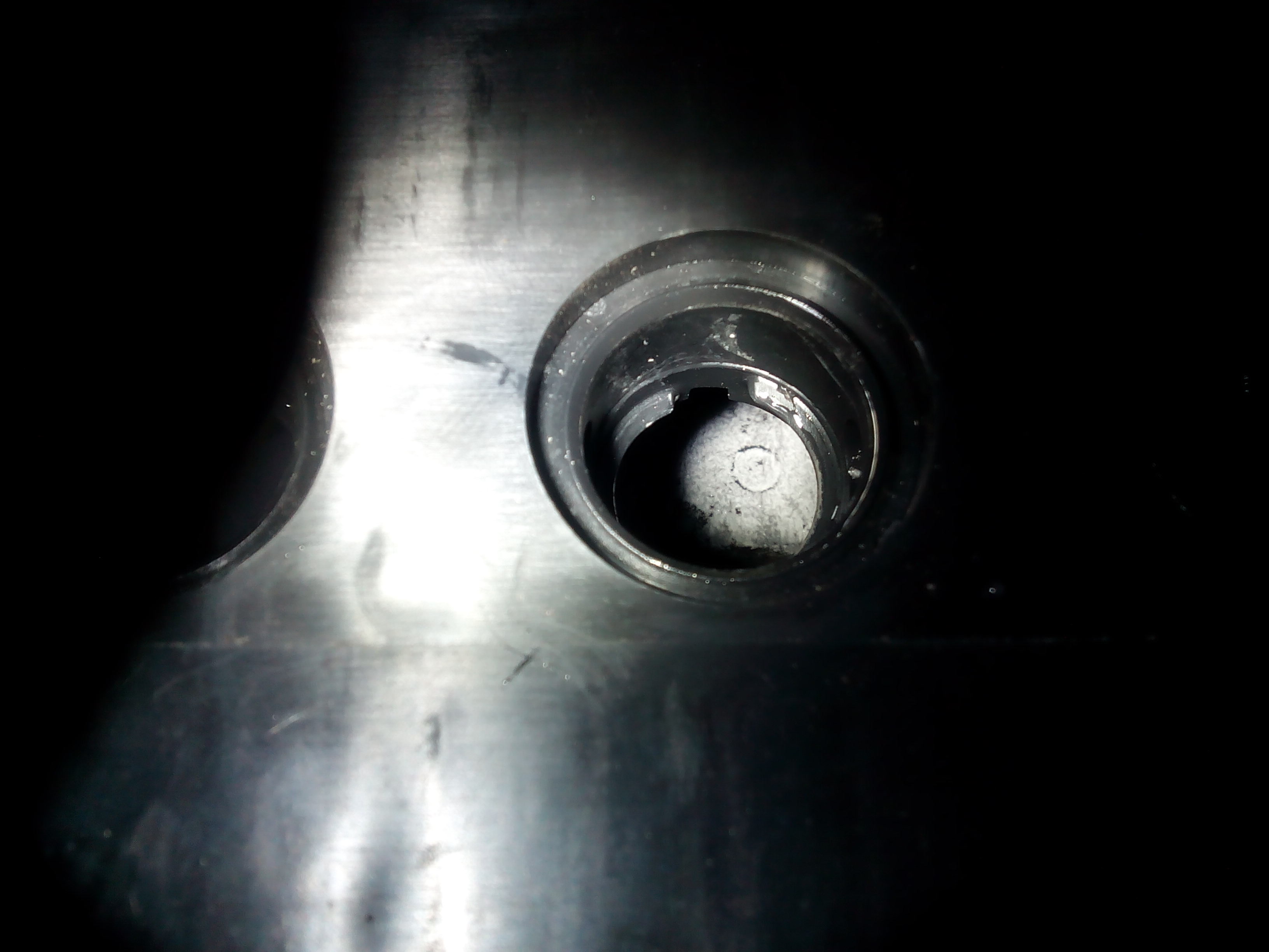

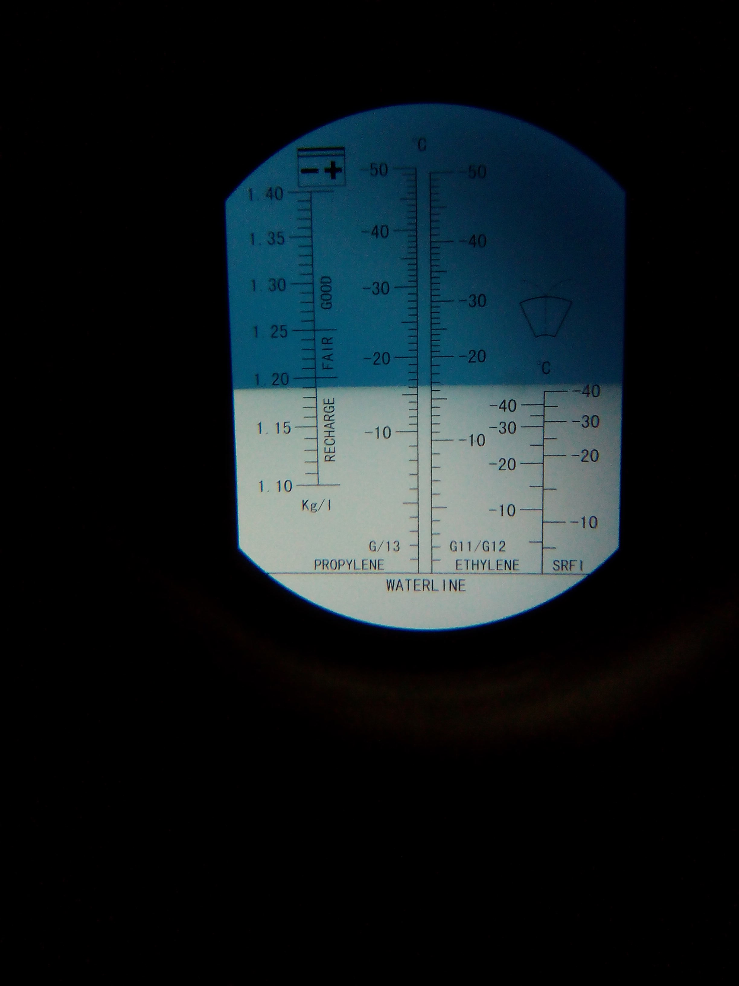

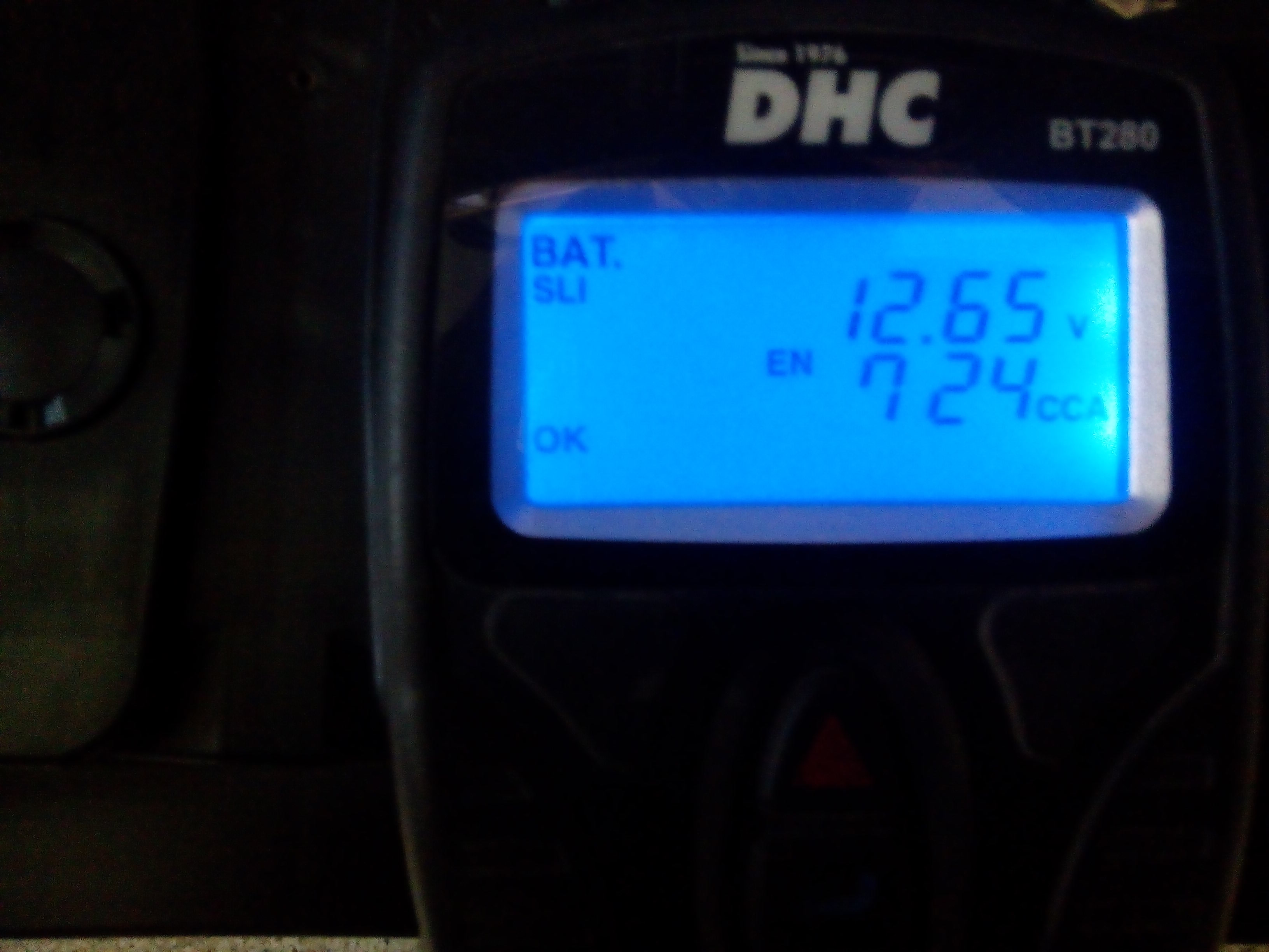

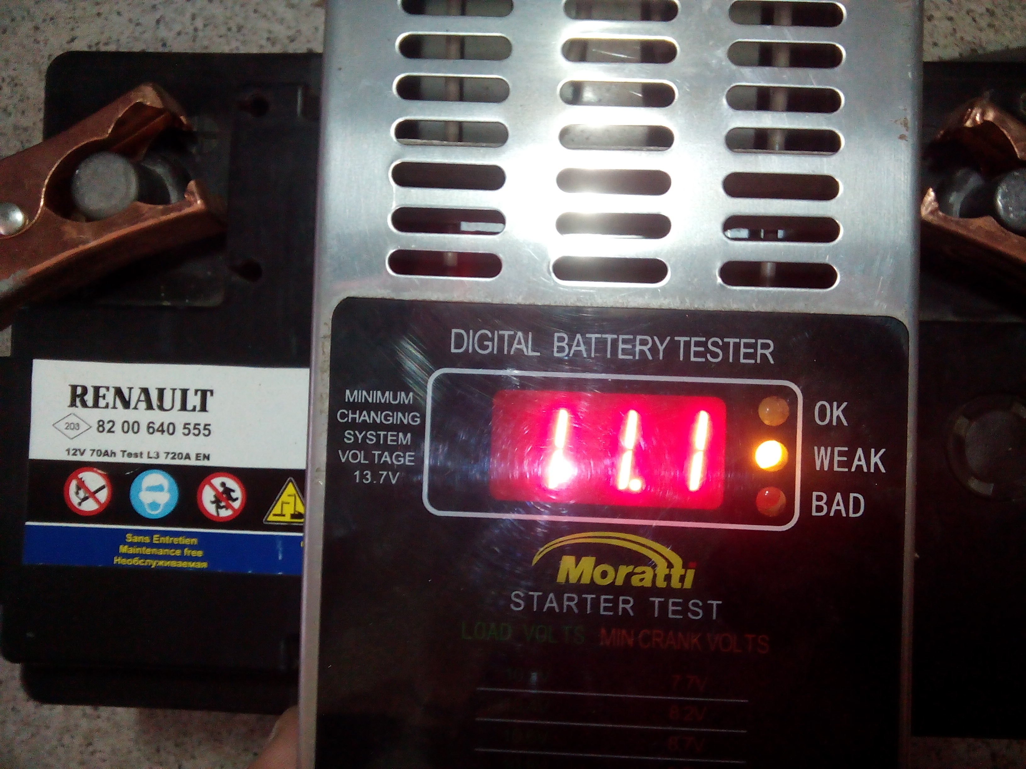

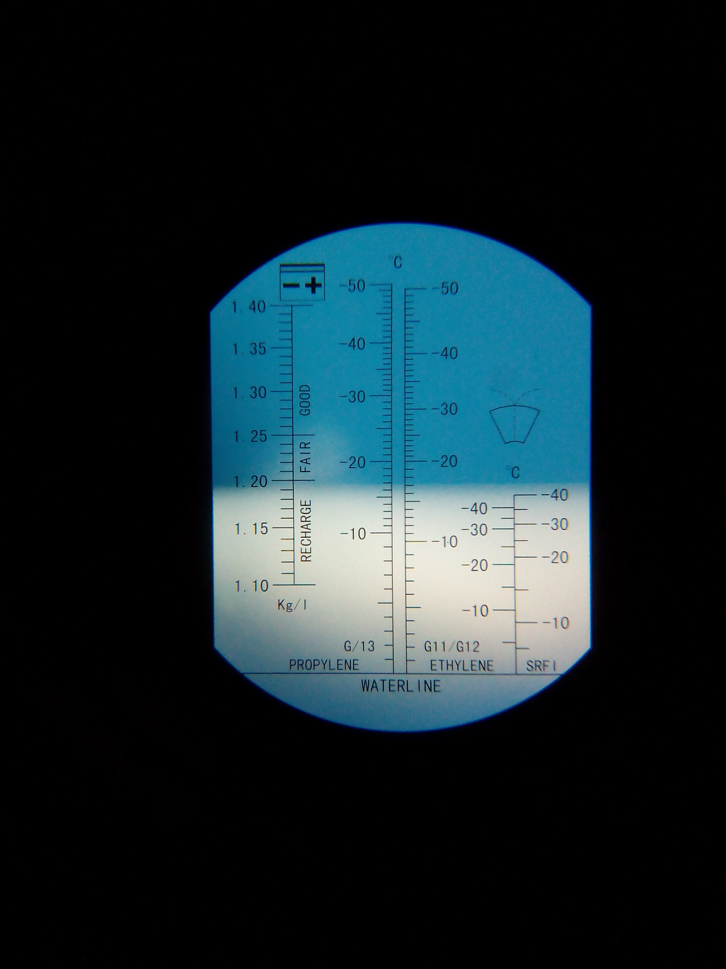

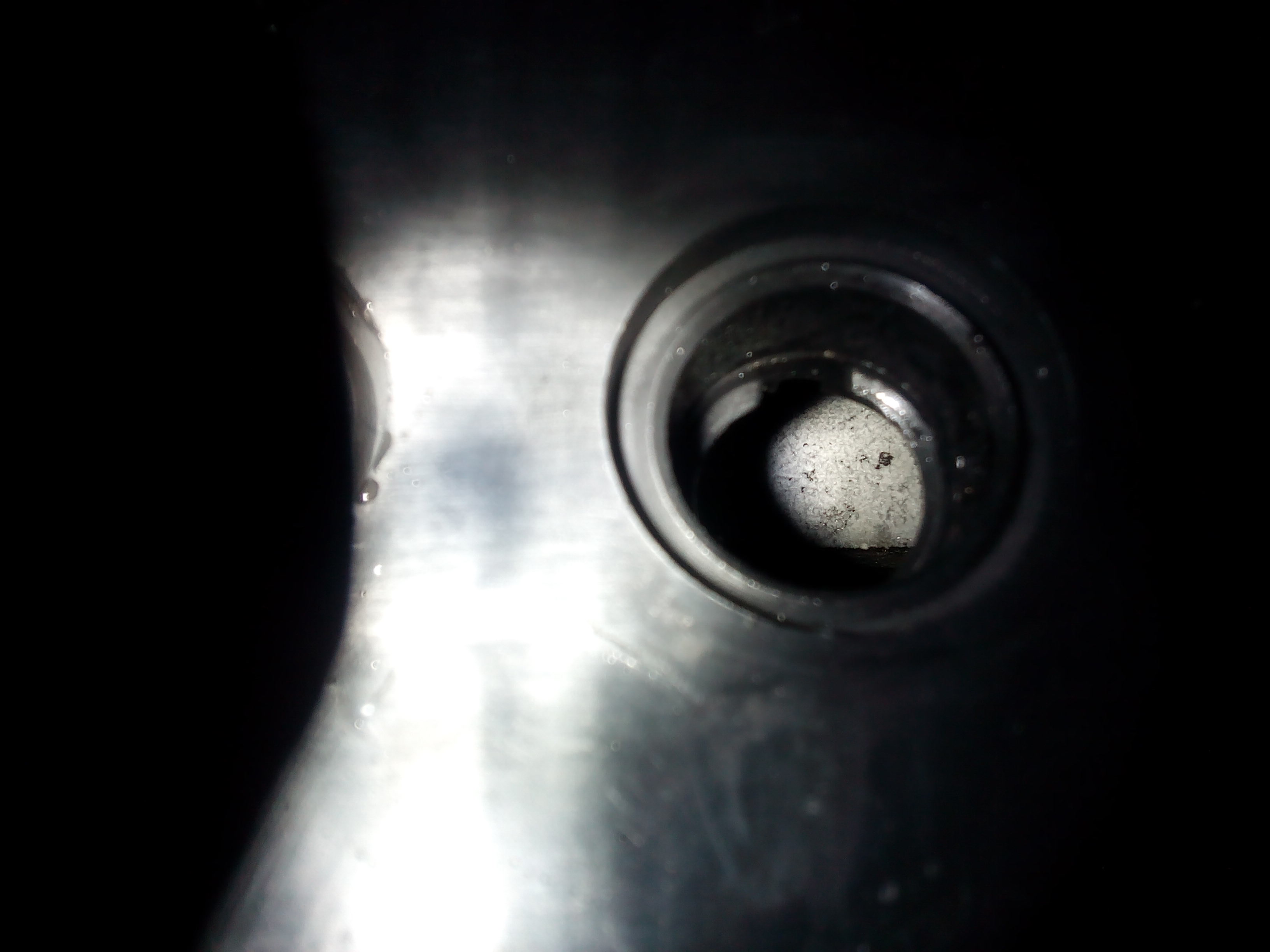

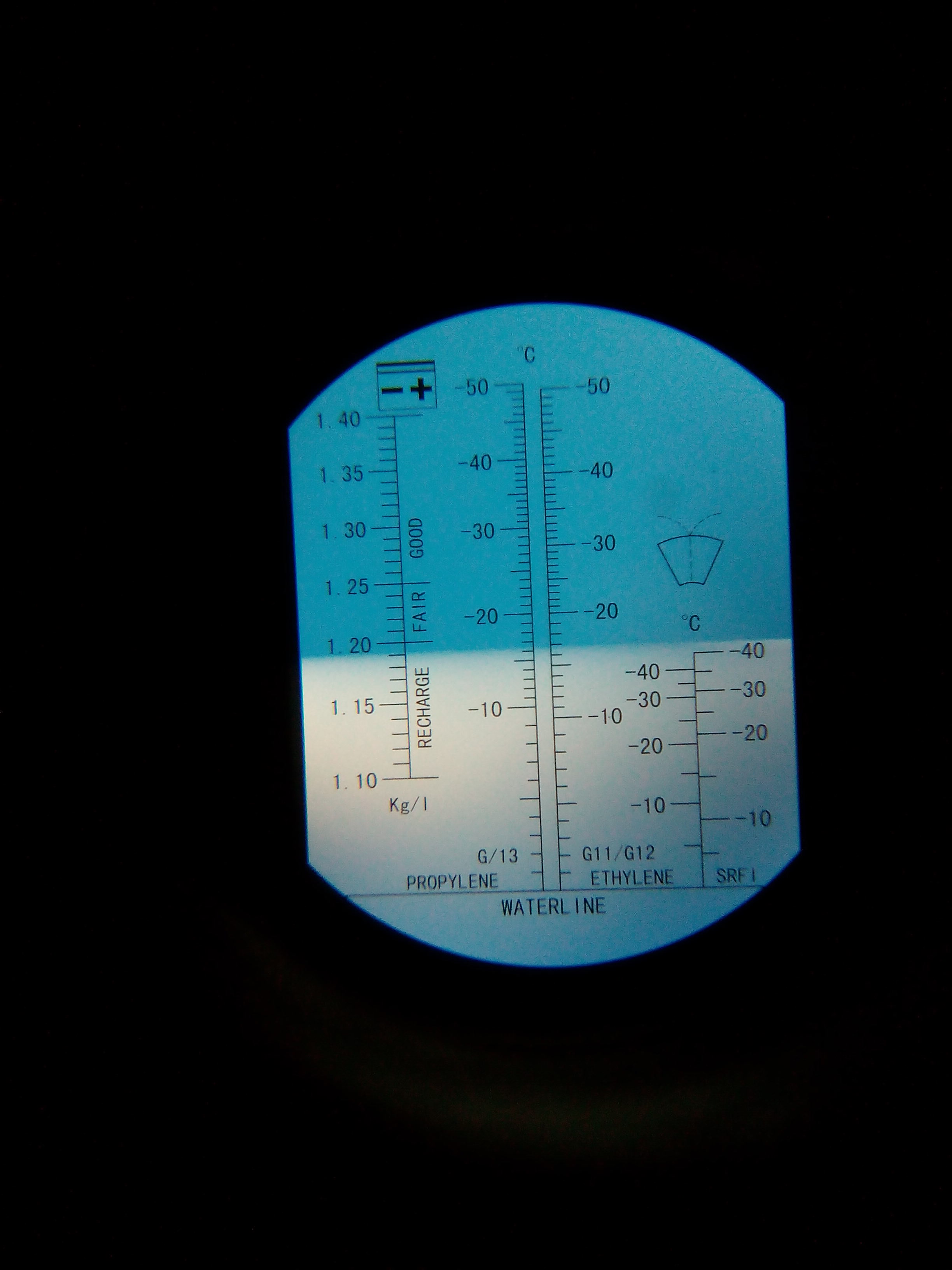

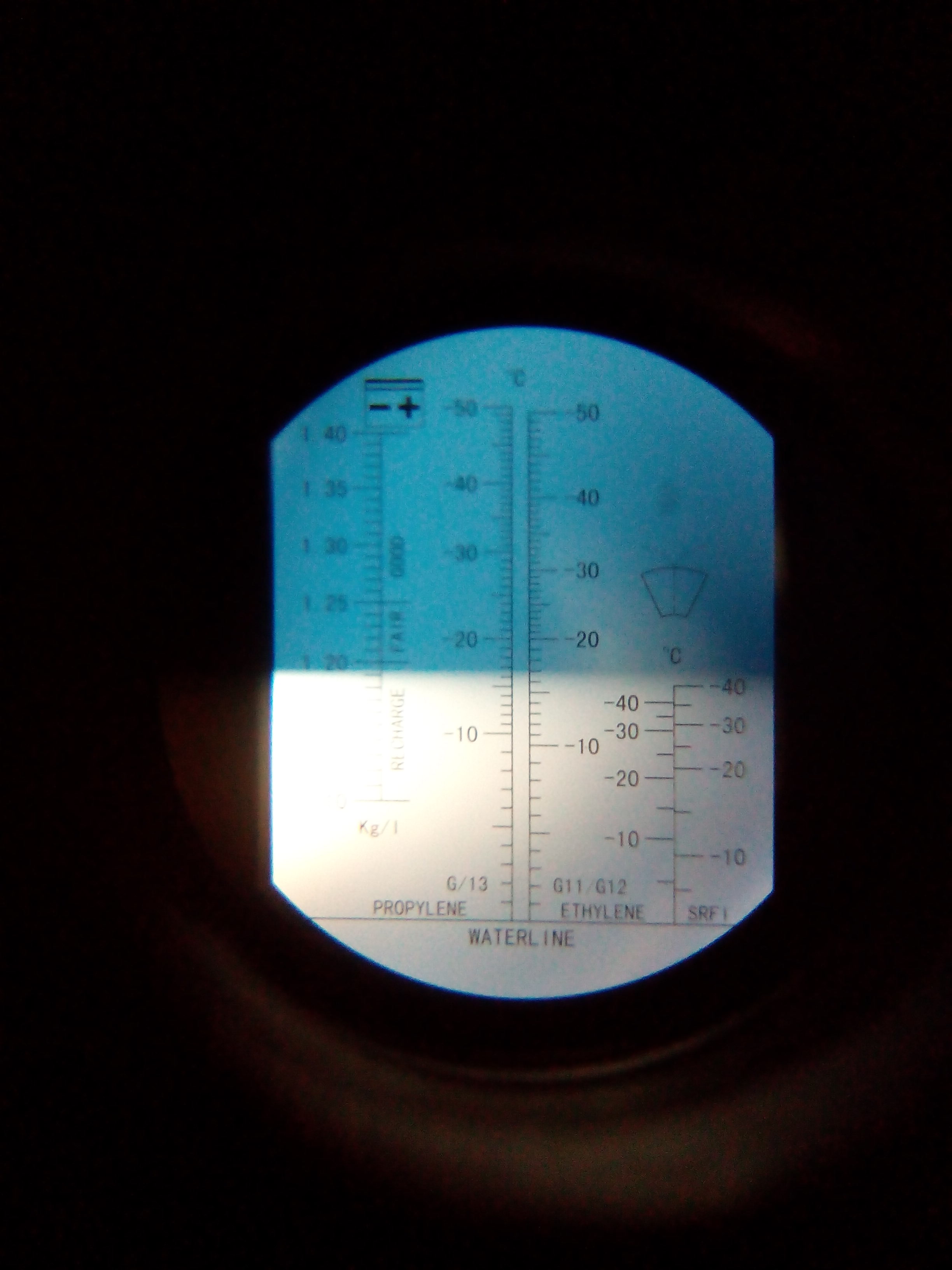

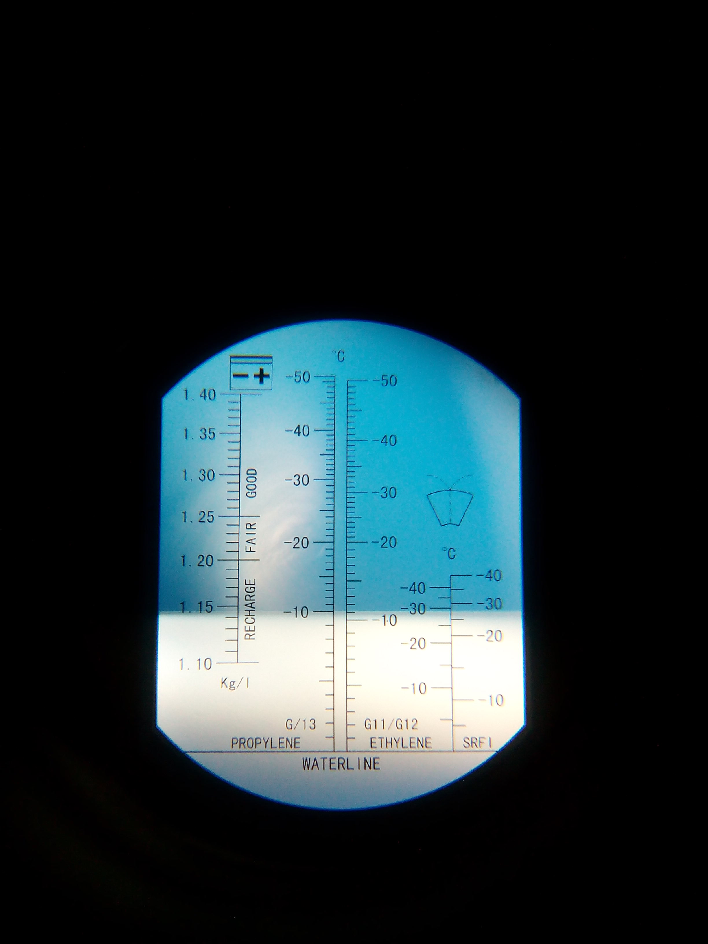

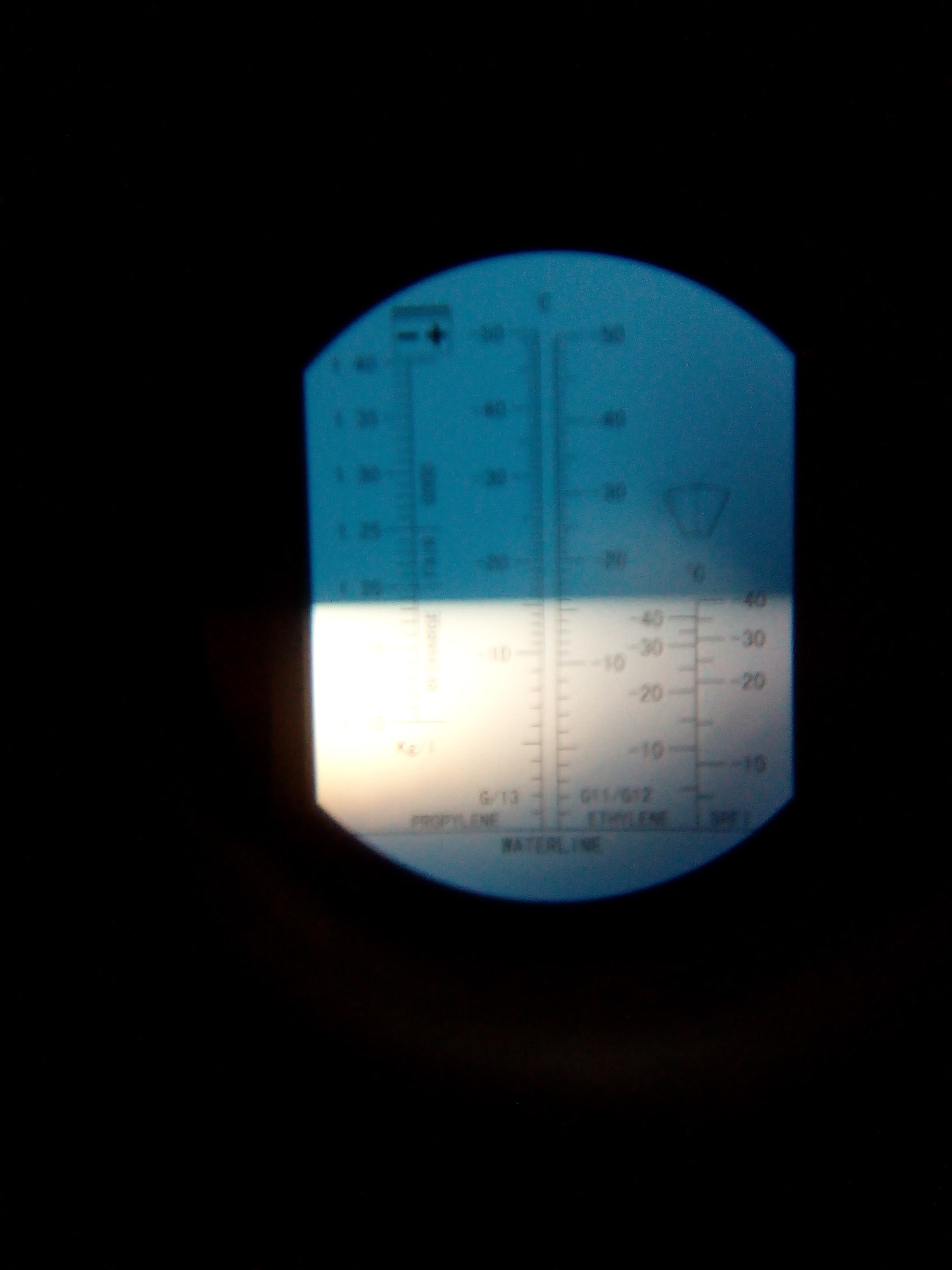

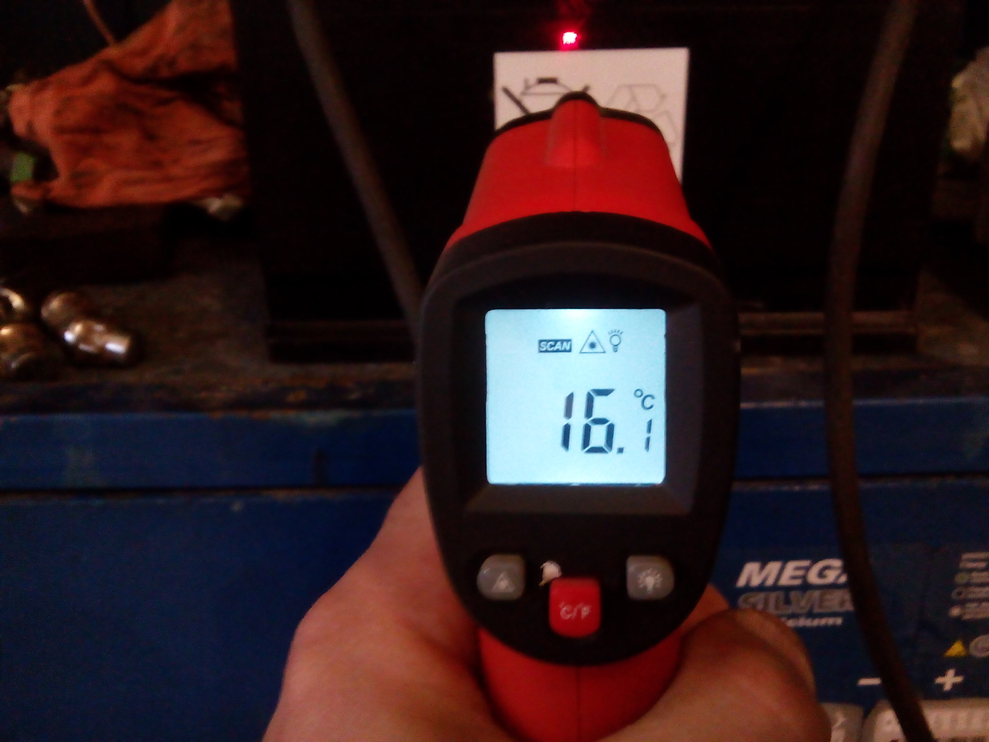

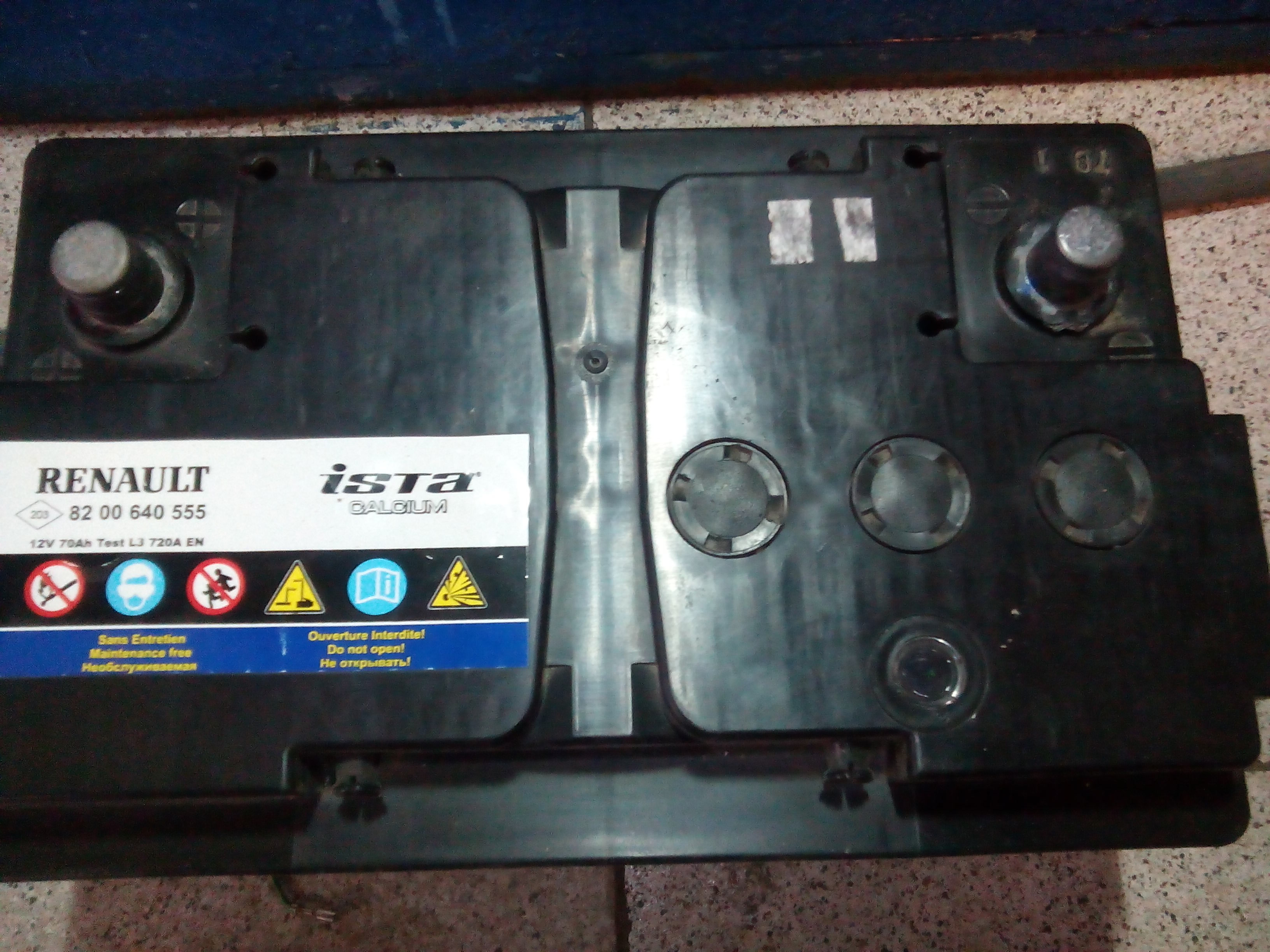

Начал заряд АКБ Иста штатный для многих моделей Рено . АКБ три года .Измерил все его параметры .Температура АКБ во время заряда должна быть положительной "последнее фото " Проверил нагрузочной вилкой 100 А. на 10-й секунде 11,1 В . Проверил тестером емкости тоже все отлично "только по показаниям этого тестера делаю для себя выводы " А вот проверив плотность стало ясно что что АКБ на грани .

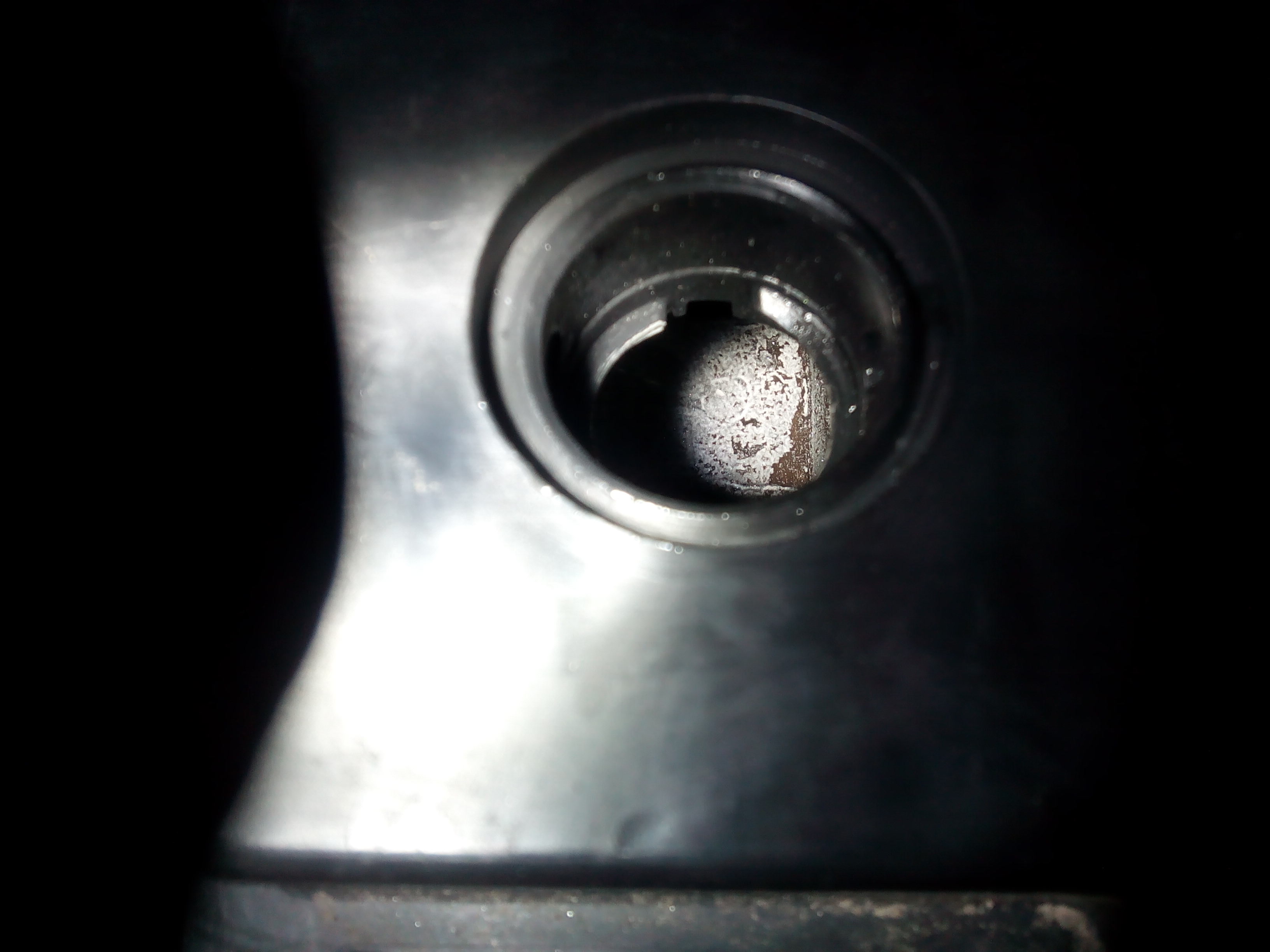

На фото плотность от минуса к плюсу и это при том что уровень ниже меток примерно на 3 мм. Так же обратил внимание на сильный налет сульфата плюсовых перемычек плюс из негатива очень низкая плотность в самой плохой банке "не коротит ли она?".Но опять же тестер показал что АКБ здорова .
В ночь поставил на заряд первого этапа . Напряжение 14,4 В ток 7 А. до падения тока 0,2 А
ПРОДОЛЖЕНИЕ СЛЕДУЕТ .........
